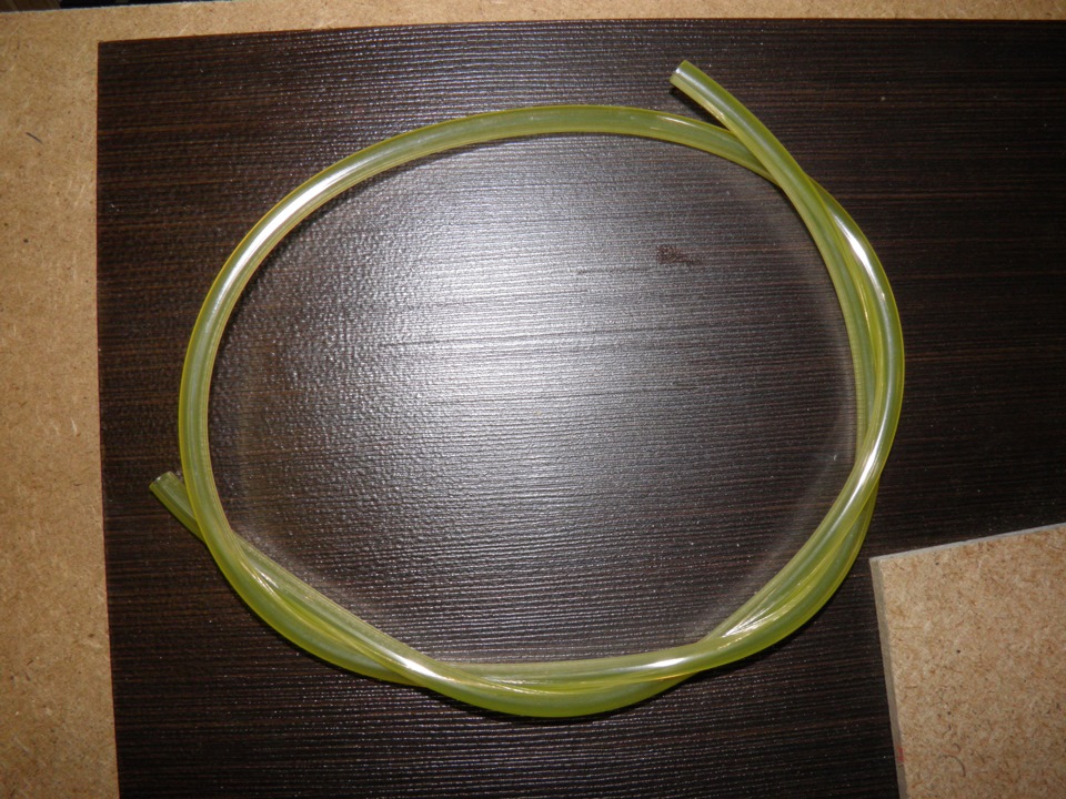

После зимы заметил, что вода на дверь багажника льётся без эмоций…

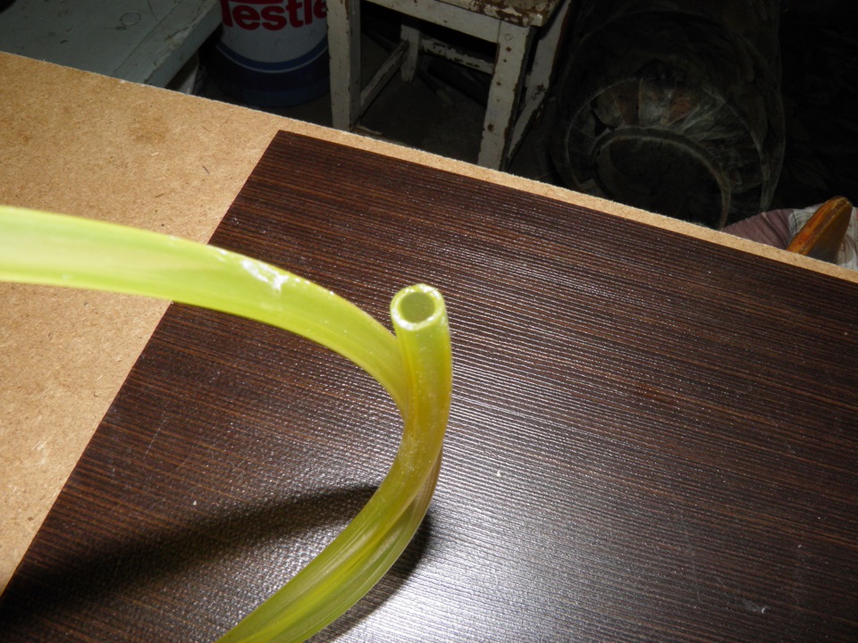

Сначала подумал, что форсунка забилась. Пошурудил в ней иголочкой — ноль эффекта. Брат сразу сказал, что зимой шланчик порвало и давления не хватает. Сегодня при открытии багажника залезли в гофру с шлангом и… Шланчик решил разойтись на 2 части прямо у нас в руках. Хорошо, что разрыв был именно в гофре, а не по трассе в потолке.
Лечили трубкой от капельницы и двумя соединителями. Шланчик капельницы продавали метражем -15 р/м. Соединители по 10 р.
Ниже фото как получилось)))
Всем удачи!

Случилась такая же проблема, но я поменял длинный кусок шланга. Дело в том, что чёрный (не надёжный) шланг идёт к соединителю с нормальным прозрачным шлангом до середины стойки кузова по высоте.
Я оттянул пластик и увидел место, где лучше всего воткнуть новый шланг. Теперь он единый до форсунки, это примерно 0.5 м. Жаль фото не сделал, не удобно было с пластиком.
Он потом в этом же месте ломался.
В результате поставил силиконку от капельницы и все Ob Ok
Да, я вот тоже понял, что лучше не делать соединение в гофре
Именно в гофру силикон и поставил.
И до сих пор все работает)))
Я и говорю) Так же сделал
сегодня читаю твой борт журнал, а вчера сам трубку менял… надо же… от жигулей взял.
Зиму она не пережила и лопнула.
Поставил силиконку от капельницы. Пока держится.

Была такая-же ситуация.Видимо это болезнь Т30.Лечил таким же способом, только еще хомутиками затянул, ибо при открытии растягивает трубку.
я трубку отрезал с запасом и натягивалась с усилием, так что буду надеяться…)))
Я в принцепи так же, но гофра очень не удобная там, и я уже железно все закрепил чтоб не лезть.
