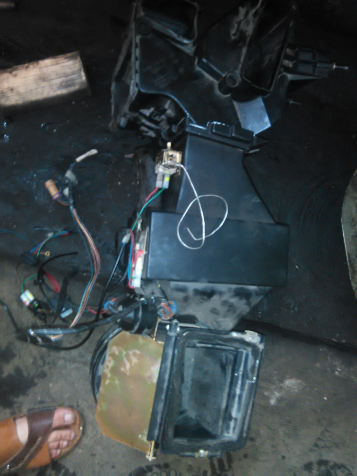

Печка салонная (она взаимозаменяема я оставил от 12 фреона, хотя систему ставлю под 134)
Бардачок, отличие бардачка под кондея на фото, это барчачки дорестайл так сказать под простую торпеду, на торпеде от б4 нового образка бардачок совсем другой

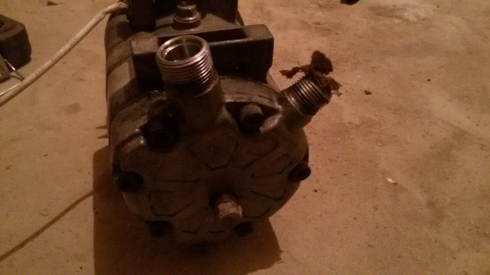

Сам компрессор, под 12 и 134 абсолютно разные, крышки компрессора не взаимозаменяемы и трубки выходят в разных частях

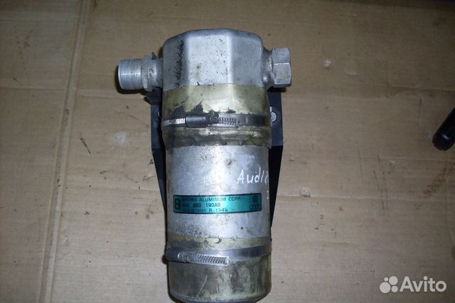

Осушитель

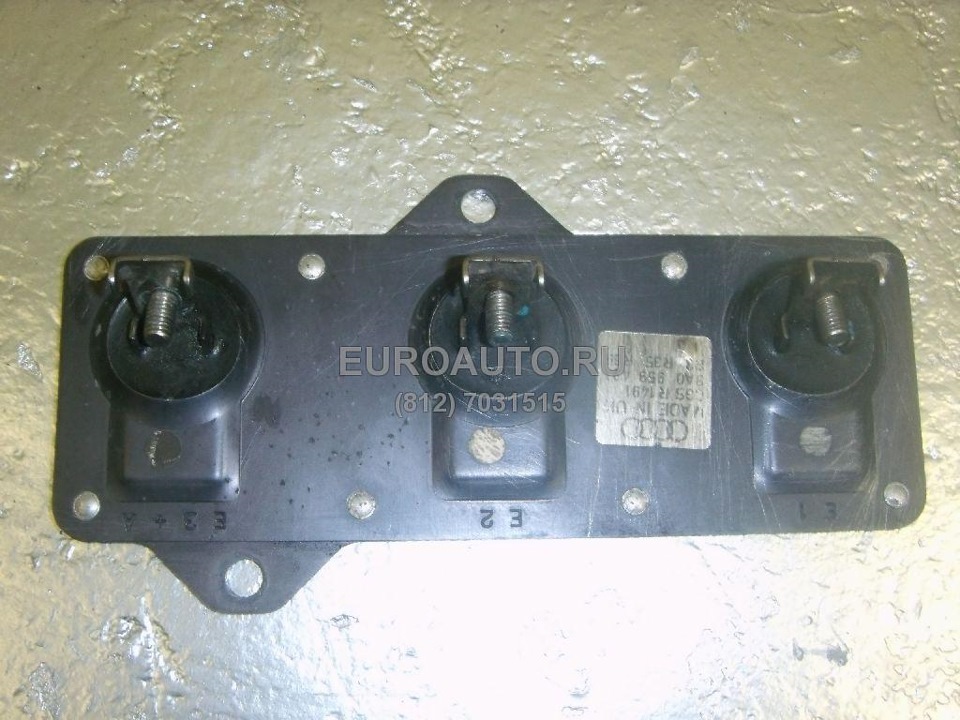

Блок резисторов под двойные вентиляторы от б4 для 1 и второй скорости, на мех впрыскай используется еще одна скорость на продувку подкапотного пространства, чтобы при остановке двигателя в трубках топлива не образовывались пузырьки)

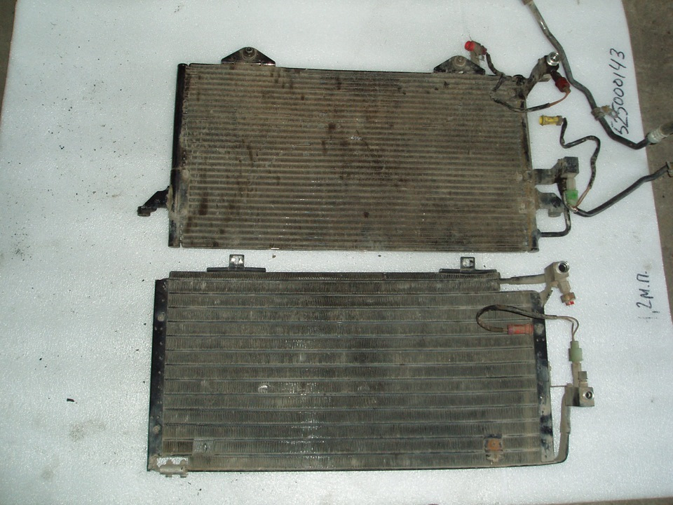

Конденсор (радиатор кондиционера, разные датчики высоково давления на сколько я смог узнать именно на разность давления под 12 и 134 фреон)

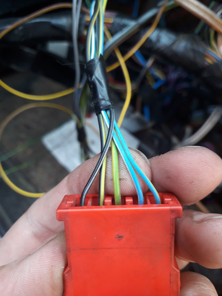

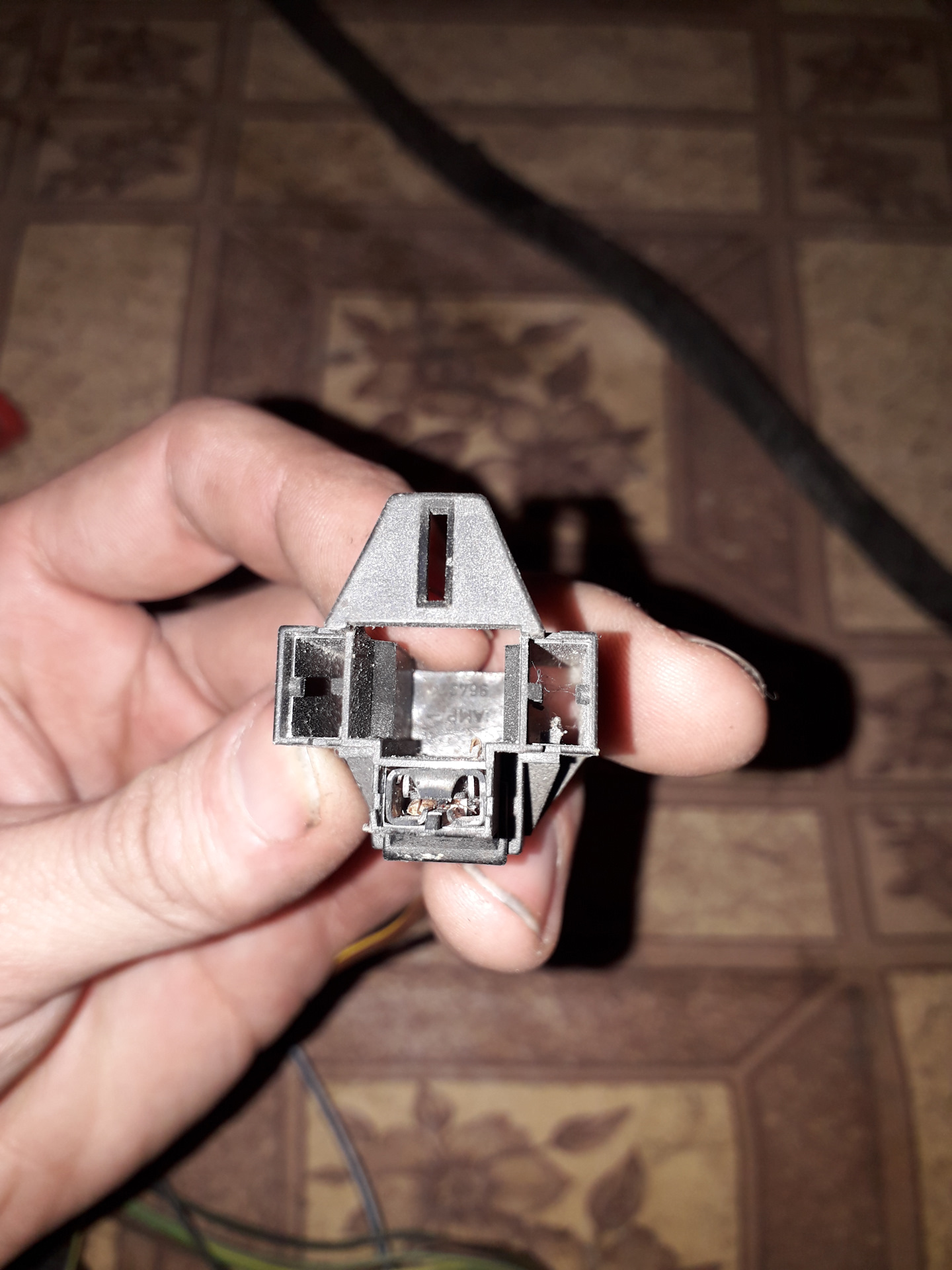

И вот еще один розьем на 3и контакта, а провод один, коричнево-черный. Я так полагаю чего-то не хватает
Это заводской разьем как и дллжен быть. Это первая скорость вентилятора

Отличие трубок от конденсоров, на фото от б3 и б4 в сравнении. а где от б3 и Б4?
Вопрос от чайника. Зачем нужен блок резисторов, почему их три. Если 2 вентилятора на радиатор то это потомучто кондишка есть? А так с одним?)

Если это под 134, то есть пара разновидностей компрессоров именно по фирме, к ним и трубки разные. Шкив сборный от б3 идёт, обычно под 12 фреон
это компрессор под 12 фрион фирма zexel или как то так…
А есть ещё фирма denso и у них крышки задние разные как и подводящие трубки резиновые, поэтому у тебя шкив и не разборный, так как 12 фреон
У меня разборный шкив…а вот компрессор я покупал отдельно, т к его на машине небыло, а все остальное есть…
Ну так под какой фреон ты собираешь? У шкивов и ремни могут быть разными под разные компрессоры)
Под 12, т к все от него…вот только слышал что осушитель умирает, если его не подключенным подержать…
Ну конечно лучше заменить (лично я ставил новый и не забудь про фильтрующий элемент в испарителе, его тоже нужно хотя бы вытащить и промыть)
Фильтр-осушитель (аккумулятор, либо ресивер) автомобильного кондиционера подлежит периодической замене, как и любой другой фильтрующий элемент. Желательно производить такую замену раз в год – весной. Недопустима установка б/у фильтров.
Если система была разгерметизирована, то влагопоглощающий элемент насыщается влагой атмосферного воздуха, такой осушитель непригоден для дальнейшей эксплуатации
Терморегулирующий вентиль автомобильного кондиционера регулирует подачу фреона и ломается крайне редко. Однако, если долго не менять фильтр-осушитель, то он теряет фильтрующие способности, грязь циркулирует по системе и добирается до вентиля. Тонкий шток терморегулирующего вентиля забивается. Состояние терморегулирующего вентиля автомобильного кондиционера определяется диагностическим путем. Вентиль требует замены только в случае поломки, ремонту он не подлежит.
Вот поро фильтр-осушитель…это что и где это стоит?))))) А осушитель ты где новый взял?он же наверно космических денег стоиь…
Да нет, это как расходниик, хотя многие об этом не знают. А по сути внутри тот же гель должен быть, и в теории его можно на батарее высушить) Выглядит примерно так 74.img.avito.st/640x480/2000650474.jpg
Заказывал в эмексе, номер по каталогу в этке найди и аналог закажи
Понял, я просто не знал что это фильтр и его надо переодически менять)))
Ну по сути те же расходники, что и замена масла и и фильтров)

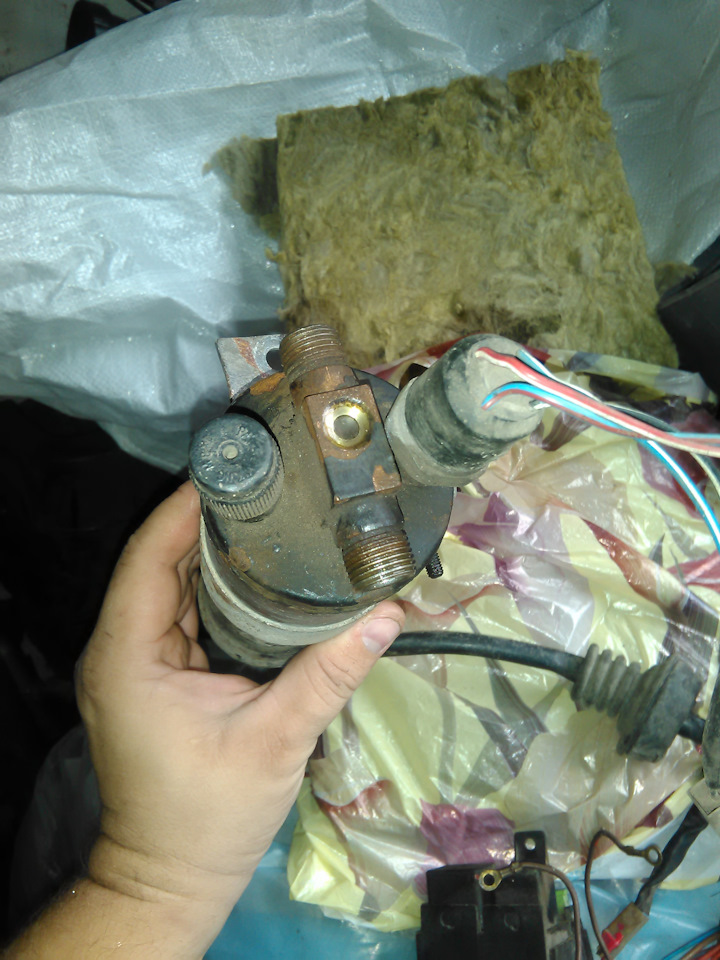

Вот датчик на осушителе
Ок, у тебя другой тип кондиционера, редкий я бы сказал)

Полезно, спасибо, у меня нет на радиаторе датчиков, единственный на осушителе стоит 4 провода.
На радиаторе должно 2 стоять, и откуда на осушителе датчики? Может на испарителе?
Испаритель это салонный "радиатор" к нему подходит что то похожее на датчик с проволокой,

Спойлер я и сам сделаю, это все лирика, а вот радиатор какой то странный на фото, здоровый какой то, у меня меньше
Вот этим он и отличается от стокового) 630 мм вроде, а стандарт 590мм по ширине и выше по высоте, поэтому и крепления на траверсе находятся дальше друг от друга. На сколько понял ширина около 730мм
Ну у меня такой как на последней фотке твоей, верхний, короче будет все ясно когда я ставить начну, щас просто теория и куча ЗЧ в гараже лежит, удачи нам обоим! =)
На последней фото радиатор кондея, а не ож, а на той фото большой радиатор для ОЖ. f-a.d-cd.net/c4f21b8s-960.jpg а вот с кондейным радиаторм. В общем когда начнёшь устанавливать сразу все будет ясно и понятно что купить, что заменить и тд)))
