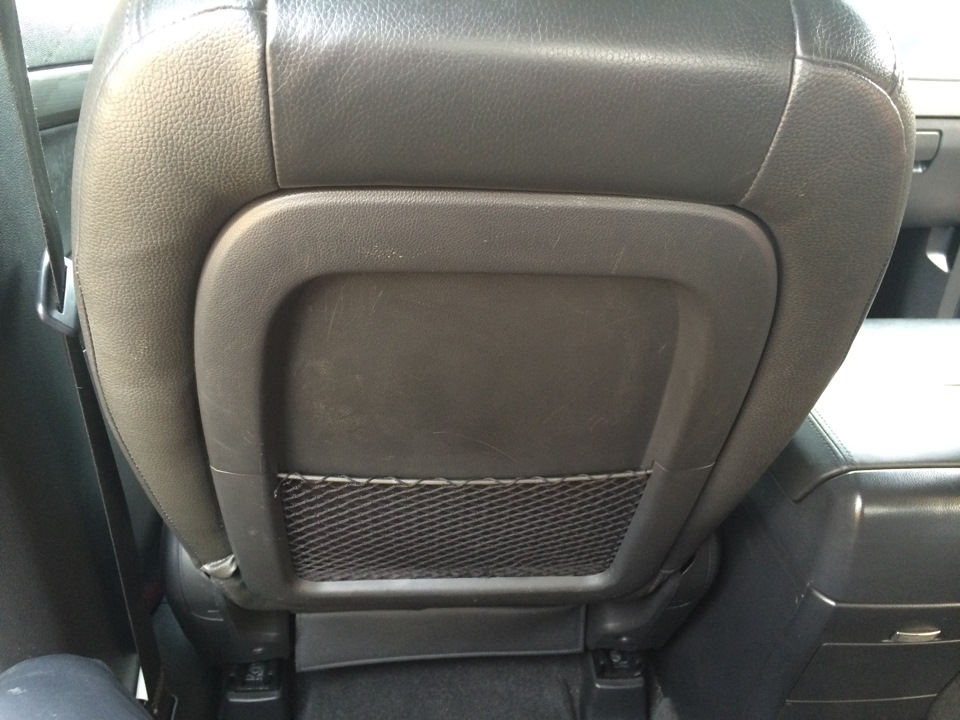

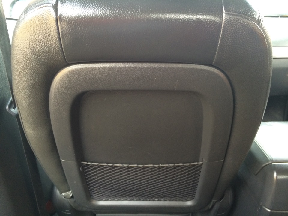

+ почистил "подножный" пластик в салоне с помощью чернителей для арок, которые ранее покупал:
ДО
ПОСЛЕ

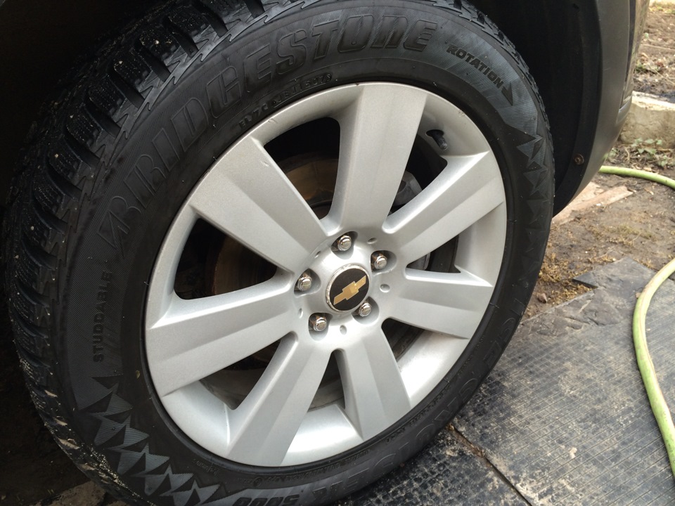

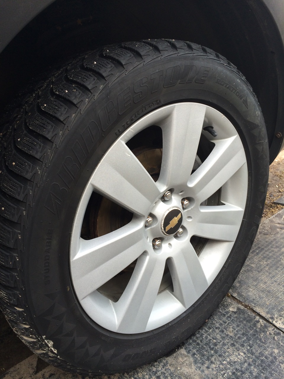

+ очистил диски с помощью тоже ранее купленной химии для дисков GRASS
+ почернил резину использовав обычный КВАС. По опыту можно любой газированный напиток, но квас и пиво менее сладкие) хватает на пару моек и пыль не прилипает.

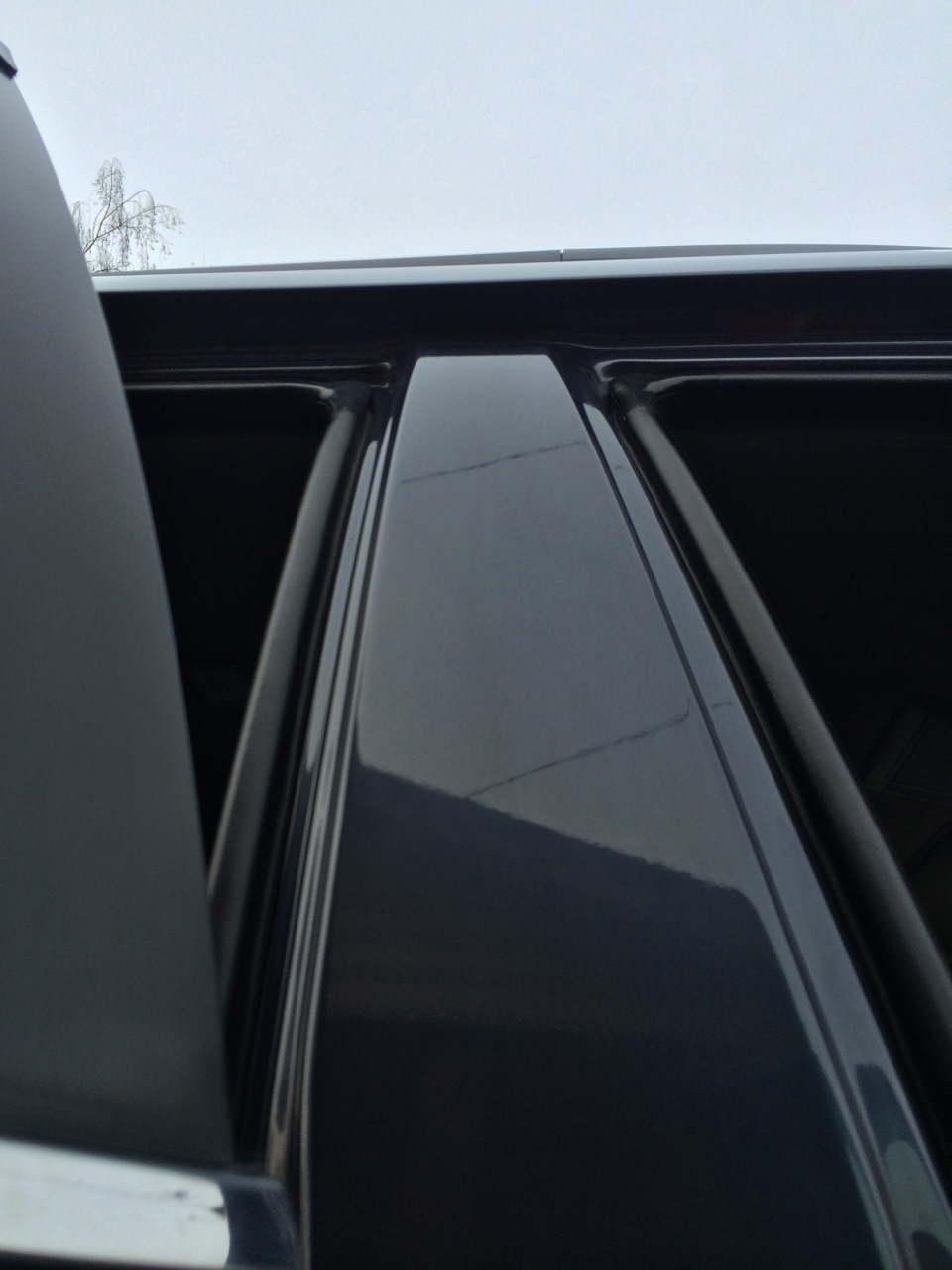

вопрос — чем чернить арки пластиковые?
а то отличается черный пластик на бамперах и на арках.
или нереально вернуть черноту?
оооо это целая история) если обратишь внимание на первые фотки, то увидишь что мои арки были серые, с белым отливом ))
Пробовал кучу способов и кучу всяких чернителей и восстановителей пластика (от дешевых до дорогих).
+ пробовал полировочной машинкой полировать, тем самым "вытирая" налет
+ пробовал феном греть немного
+ пробовал горелкой газовой
ИТОГ:
самый верный и проверенный это газовая горелка, но нужно быть очень аккуратным. Нужно аккуратно около краски, чтоб не вздулась и сам пластик главное не передержать. Горелку лучше использовать с широким соплом, тогда пластик лучше обрабатывается. Работы на 15 минут максимум. я как осенью обработал, так до сих пор все черное (видно на последних фотках). Когда будешь водить горелкой, видно будет как пластик будет чернеть. Но повторюсь, главное не передержать иначе начнет желтеть, оно конечно исправляется но это очень трудно.
