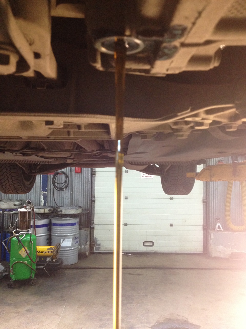

В пятницу приехал на работу решил сразу заехать на подъёмник и сделать дело, что бы потом кататься смело )))

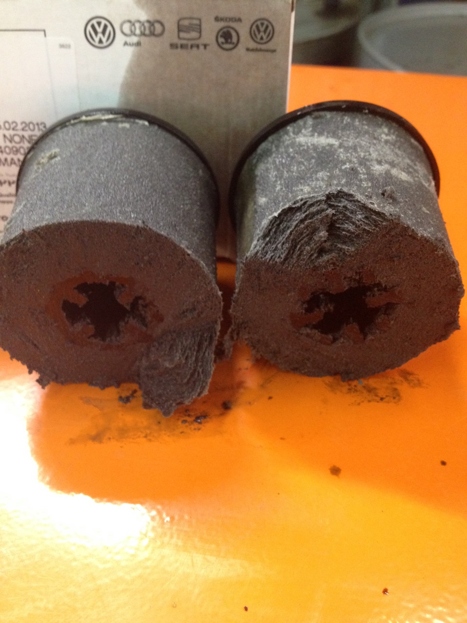

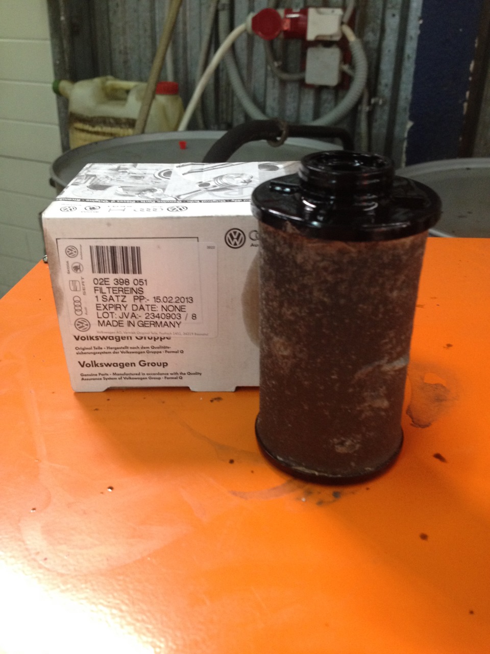

Процесс замены описывать не буду, итак у всех он есть. На вид масло было не горелое, не чЁрное, что мне понравилось. Заодно пробежались по подвеске — нареканий нет, течей нет. Ну вот и славно. Старый масляный фильтр DSG решил распилить — можно сказать кусок пресованной бумаги. Меняется довольно быстро.

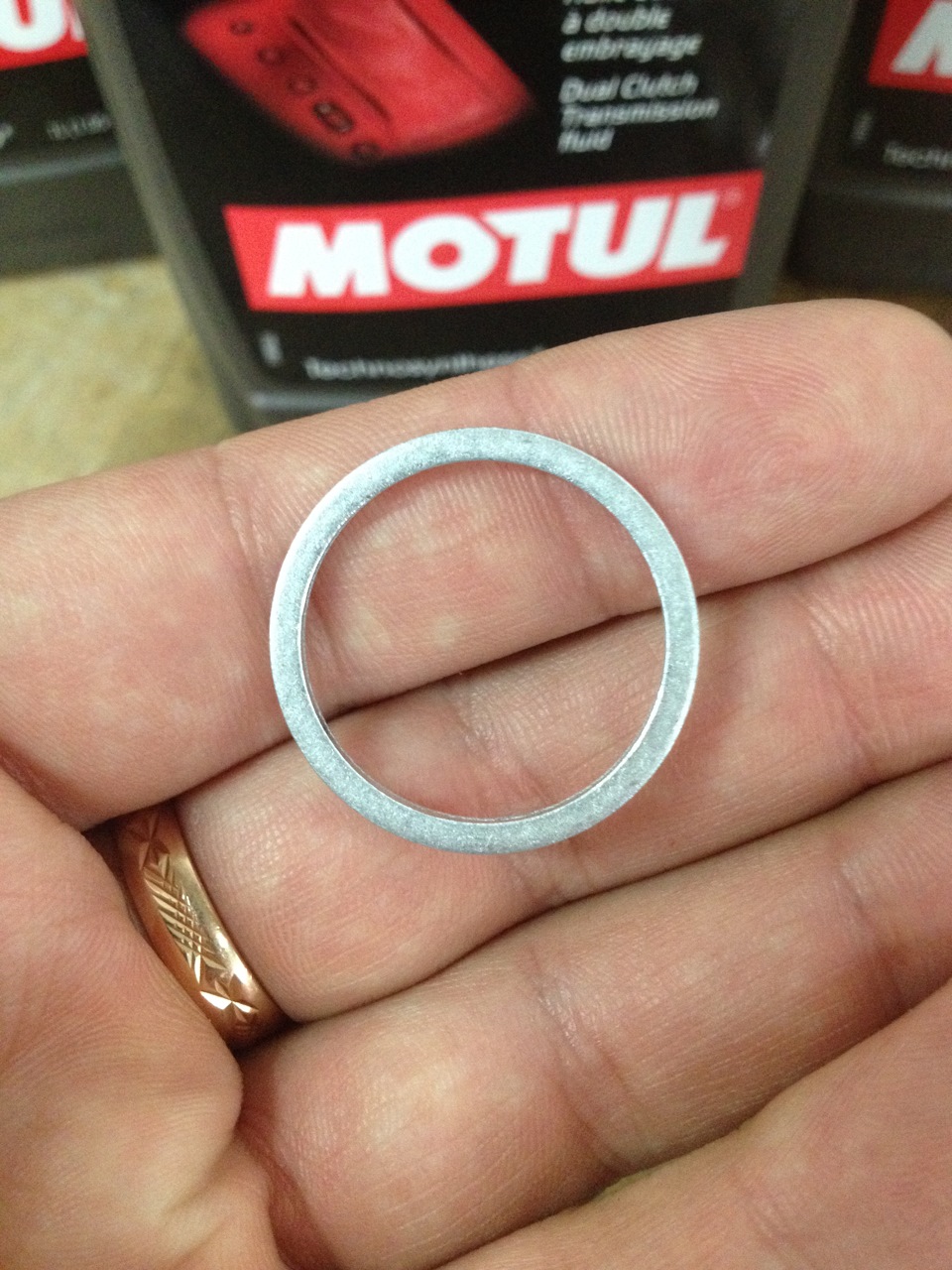

В коробку зашло ровно 5 литров Больше не покупайте ))) Не забудьте поменять колечко под сливную/заливную пробку!

Ну и напоследок номера деталей и немного фото
1. 02E398051 фильтр с кольцом
2. N0438092 кольцо сливной/заливной пробки
3. 103910 Трансмиссионное масло MOTUL Multi DCTF 1 литр
