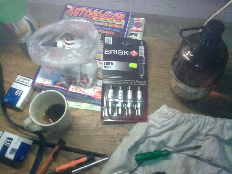

Заменил свечи, хоть и те которые стояли были в норме, я все же заменил на новые. Хочется чувствовать себя уверенным. Тем боле, что в скором будущем, а именно через две недели предстоит дальняя поездка на Алтай. А это в один конец 900 с небольшим километров.

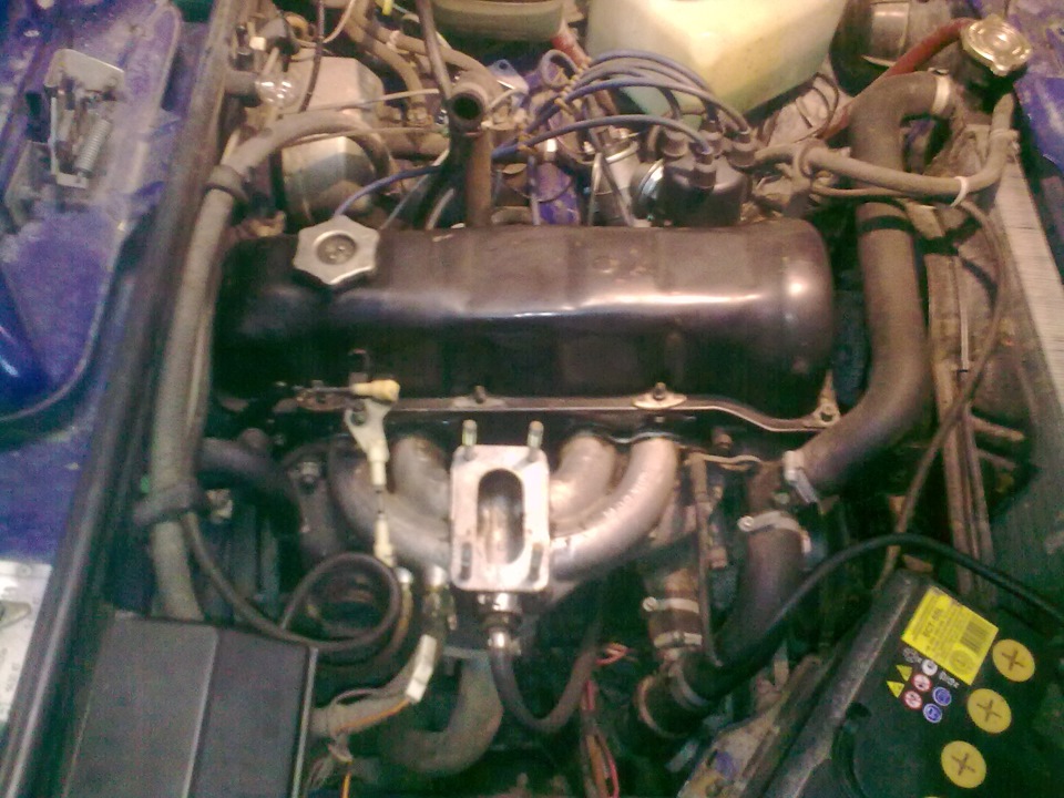

Отрегулировал клапана и подтянул цепочку. А то, уже шумновато мотор работал.

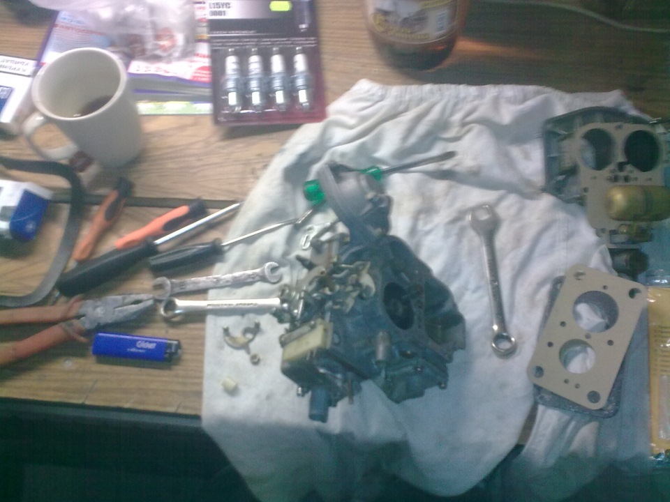

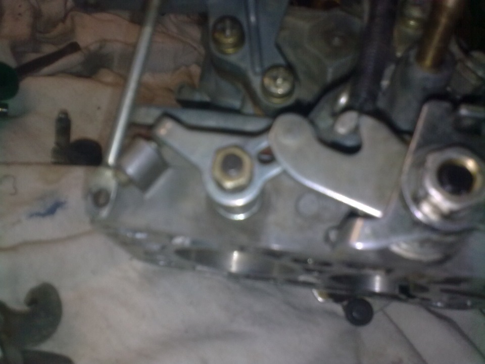

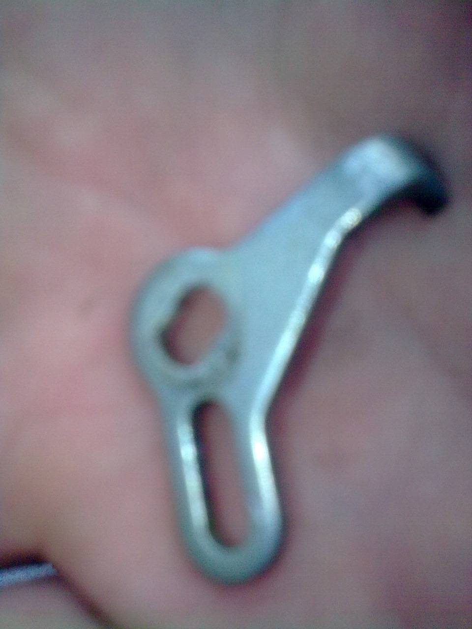

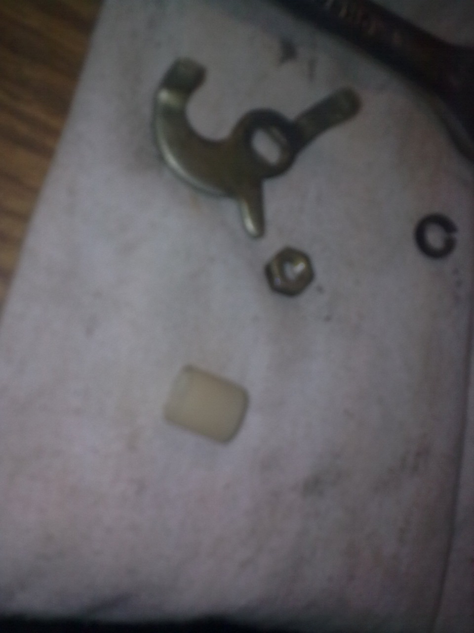

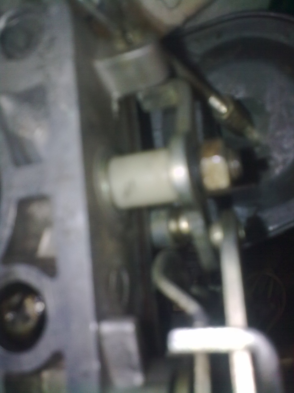

Перебрал и промыл карбюратор, заменил прокладки. Старые прокладочки совсем уже пересохли… Убрал пневмопривод заслонки второй камеры и поставил принудительный привод. Рычаг привода взял с карбюратора ОЗОН 2140…20, на нем как раз и тоит принудительный привод заслонки второй камеры.
Что я могу сказать теперь об этой инсталяции! А вот что, езда стала намного лучше-подхват такой прям не плохой! Но, вот провал есть не большой. Хочу немного с жиклерами поиграться. Как проведу эксперемент, так отпишусь. А пока и так мне нравится, может и не привык еще карбу с таким приводом, время покажет.
