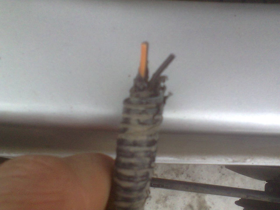

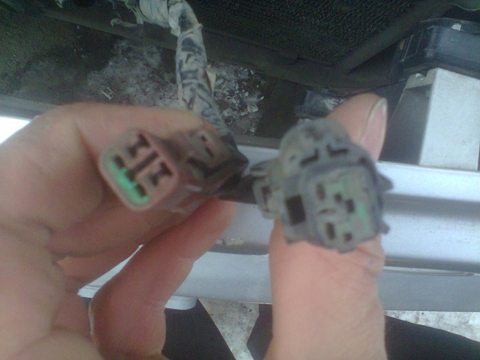

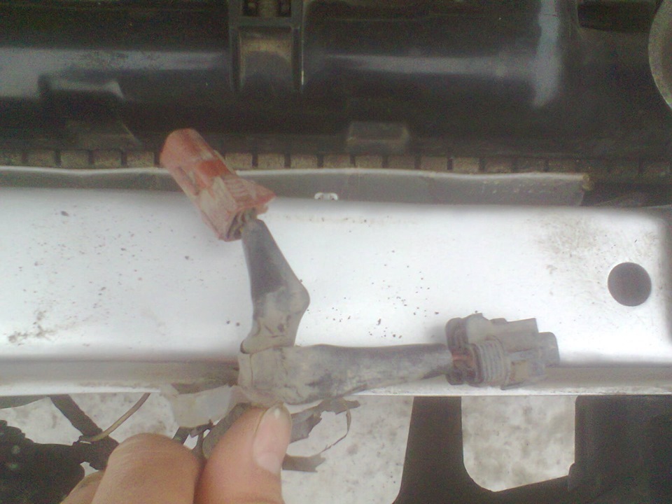

Есть у меня не родные ПТФ хочу их подключить но что то толкового ничего не нашел

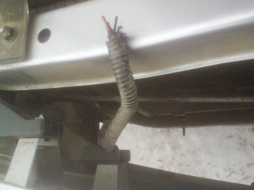

перед радиатором нашел 2 косы, вот такие
Ребята что за фишки и провода какие из них идут на ПТФ?!

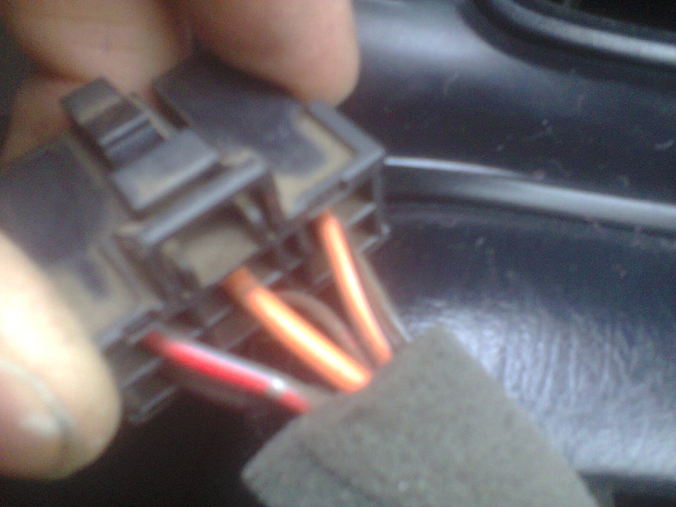

А вот салончик?::
Подскажите как подключить НЕ ШТАТНЫЕ ПТФ к Штатным ФИШКАМ?!

Две фишки, одна на туманки, вторая на повторители поворотов в бампер! Помойму определить какая на туманки не проблема- включил кнопку туманок в салоне и смотри цэшкой на какую пошел + или если нет кнопки, то включи поворотник и смотри на какую фишку поступает импульс поворота

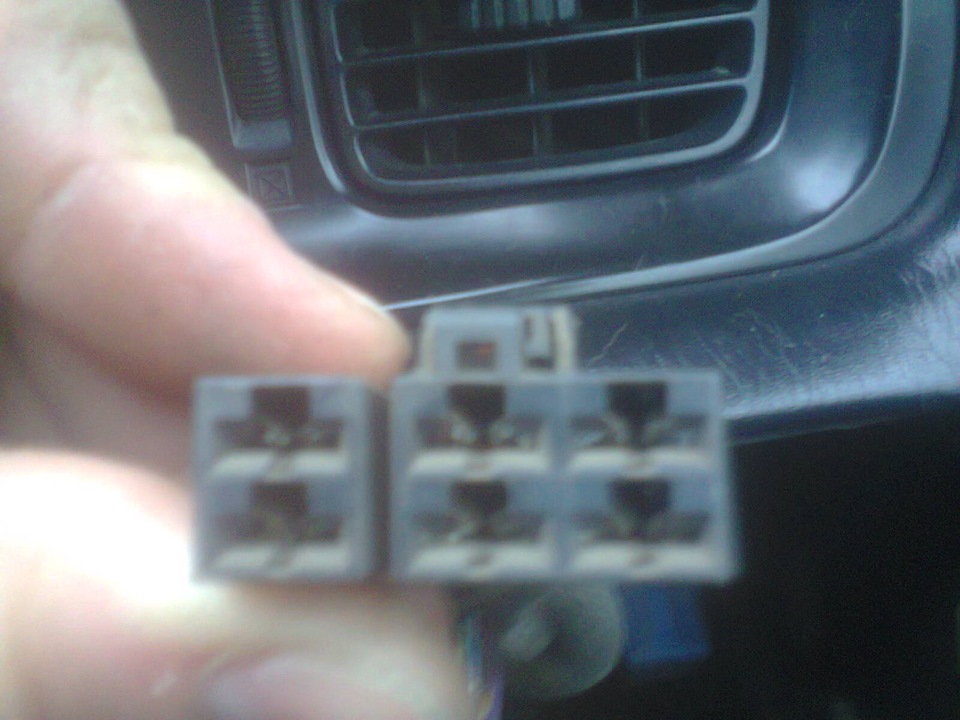

фишка которую нашел в салоне. Если смотреть на твою фотку то в верхнем ряду средний контакт надо соединить с правым снизу и при включение габаритов будут туманки гореть
На салонной фишке два отдельных контакта — подсветка кнопки, остальные на замыкание — размыкание…
У меня вот так сделано: в салоне к кнопке фишка подходит, а под бампером идет коса, из нее провода уходят в поворотники и туманки (2 провода: плюс и минус). Их подключай и не бойся, максимум, что может быть, так это вынос предохранителя…А вообще за ранее лучше попробовать обычной лампочкой на 12 В, те ли провода (ну т.е. пощелкать выключателем ПТФ и посмотреть реакцию лампочки…)
все правильно, у меня также.
я подключал туманки 3 дня назад, с правой стороны висели два провода в гофре, оранжевый + и черный — подцепил к ним, включил кнопку все светит.

В салоне там кнопка цепляется к фишке что на фото, а от туманок не помню уже какие.

Там вообще по идеи снимаешь бампер и где туманки должны стоять провода торчат.
