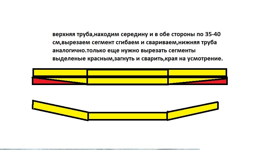

по прозьбам подпищеков выкладываю картинку, как я делал бампер, для этого были куплены два отрезка профтрубы 60*60 можно 80*80 длиной по 2 метра, когда буду дать следующий обязательно все сфотографирую, а пока вот
