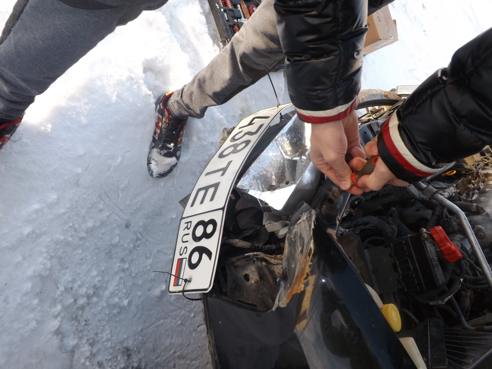

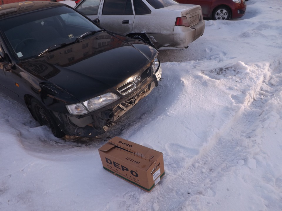

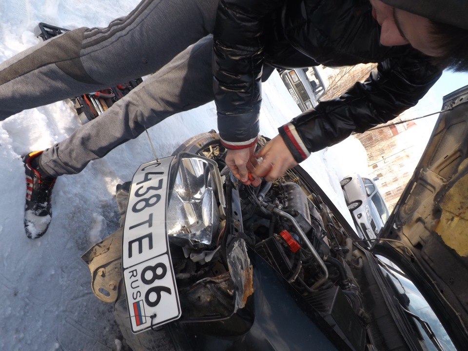

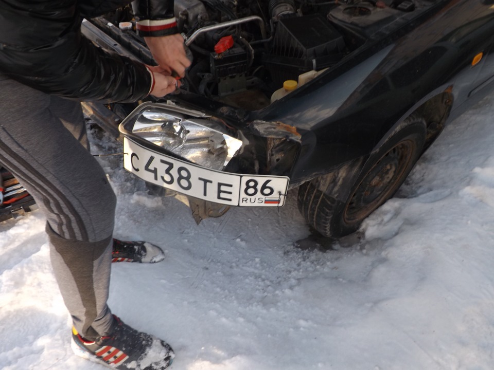

Фотоотчета нет, есть только фото по смене фар вот =D
