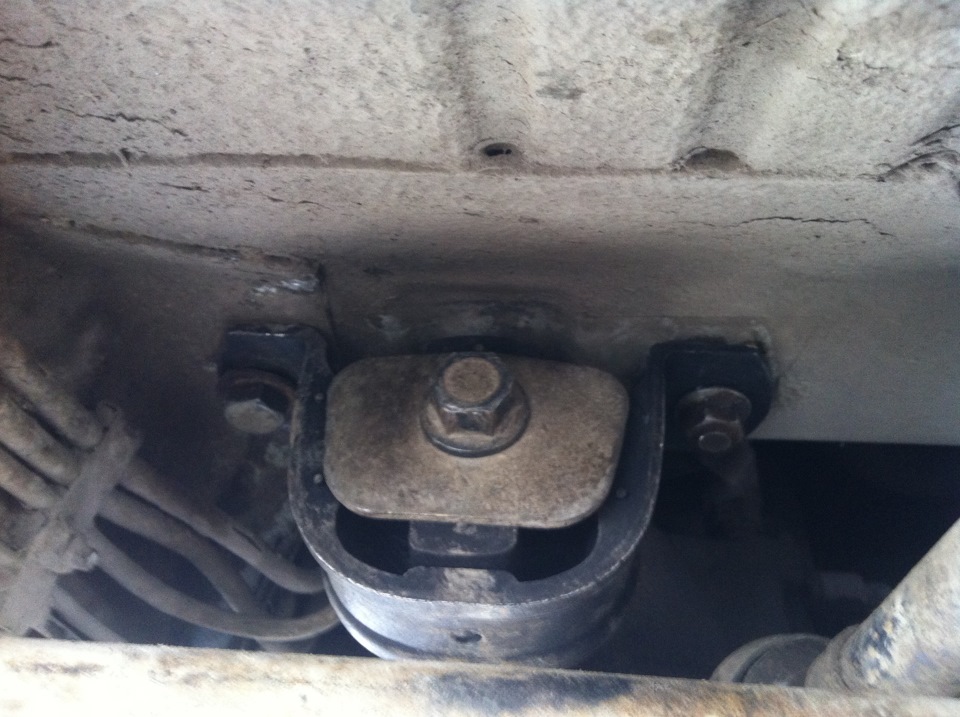

Почти пришла весна асфальт начал отходить, появились ямы глубокие теперь как нам быть? Ехал в дом по уралмашу (там дороги нет ребят, пешком ноги сломаешь) попал в яму что то сбрякало и скорости начали туго включаться тут я понял что скорее подушка отпала чем коробка, Приехал в гараж купив сразу подушку, на доски заехал смотрю а подушка висит и кулиса ручки кпп терла о стабилизатор, коробка лежала на защите, у подушки одно ушко сломано было а у другого болта резьба плохая была, ну вобщем снял я это дело, новую подушку ставил с помощью домкрата приподнял прикрутил к кузову один болт хорошо держит второй вроде тоже закрутился но сомнительно что долго продержит, со временем нарежу резьбу.
