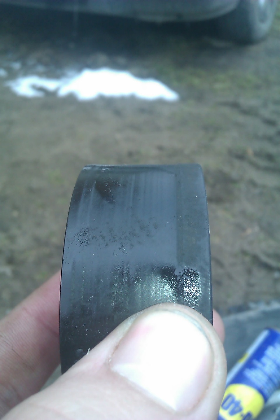

Вооружившись WD 40, первым выбор пал все же на ролики и удачно)) на заведенном движке, брызнув на подшипник — ролик натяжителя, он заверещал с такой силой что я думал он развалится прямо на глазах.Поиск завершен.

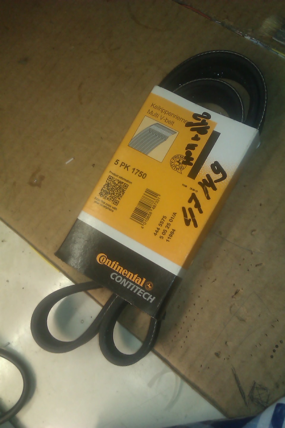

Куплено: ремень вспомогат.оборудования Сontinental Contitech 5PK1750 -550руб.
Ролики Mapco 2шт. -940 руб.

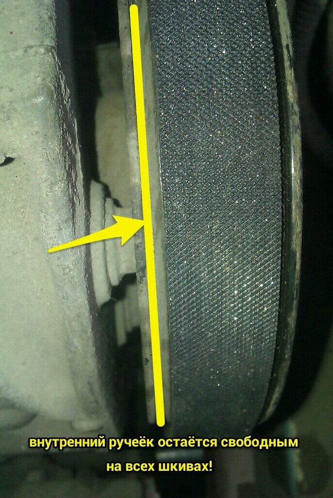

Замена заняла около 1,5 часа с кофем и перекурами. Перед установкой новых роликов они были аккуратно ! вскрыты и дополнительно набиты смазкой Mobil MOBILGREASE XHP 222 так делается фактически со всеми новыми подшипниками(производители экономят на смазке.)
