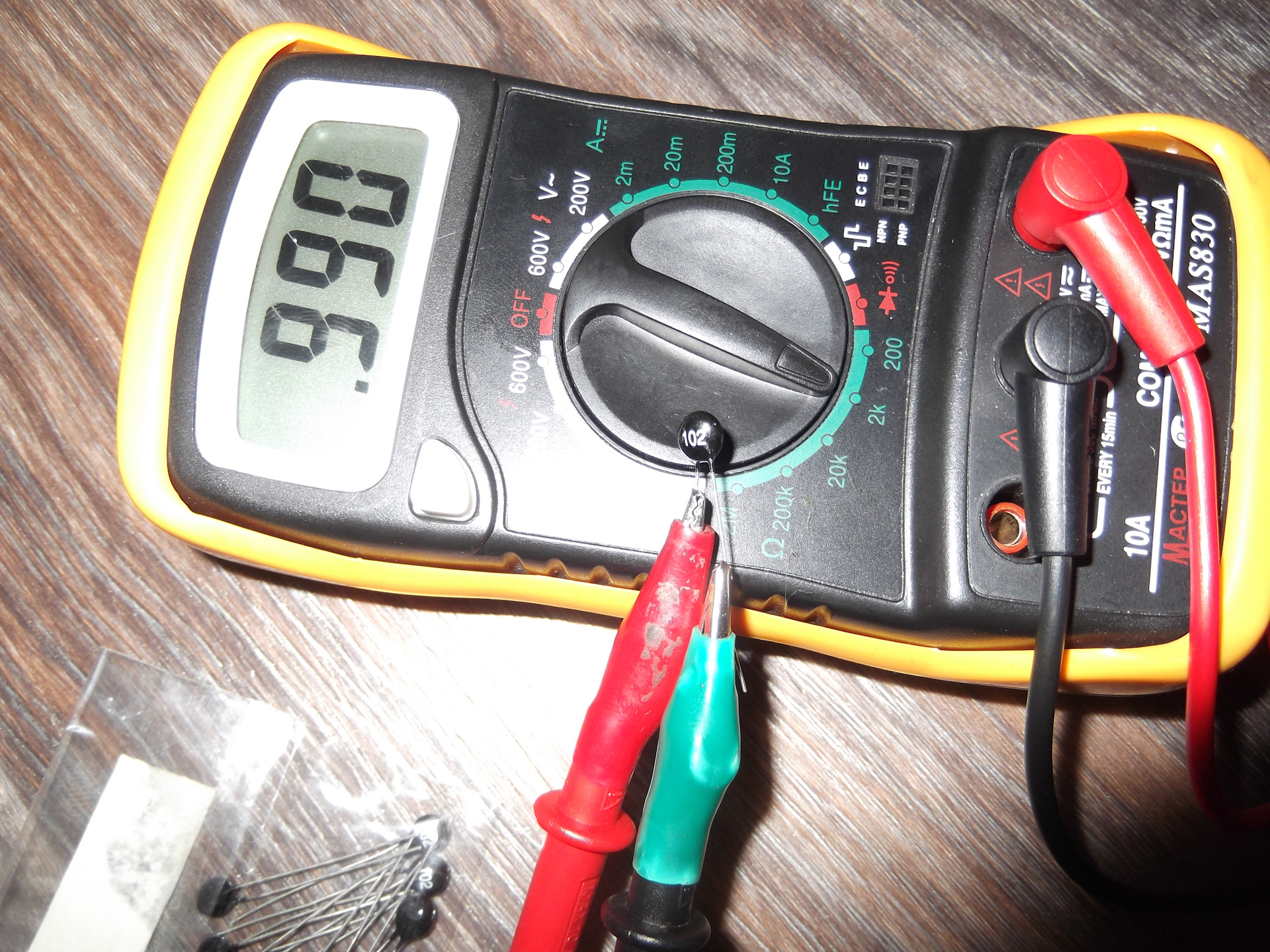

Из той же статьи узнаю, что на разных машинах, значение сопротивления этого самого терморезистора может быть от 200 Ом до 1,5 кОм. Кстати, помимо значения сопротивления, у него есть еще один немаловажный параметр: так называемый ТКС(температурный коэффициент сопротивления), в нашем случае он должен быть отрицательным, т.е. при повышении температуры, его сопротивление должно падать.
После объезда магазинов радиоэлектроники в нашем городе, я нашел с минимальным значением, которое было у них в наличии — это 3,3 кОм. На всякий случай я взял сразу пару, тем более их цена была всего по пять рублей )))
Уже по пути домой, я вспомнил про параллельное соединение резисторов, и в итоге, я смогу получить искомые 1,5 кОм.(ну или почти: 1,65 кОм)
Но как выяснилось дома после прозвонки омметром, со временем от первоначальных 3,3 кОм осталось что-то в районе 2,7 кОм, хотя мне не известно, при каком значении окружающей температуры должны производиться измерения.
Как оказалось на практике, после соединения сопротивлений, общее значение(после пятиминутной выдержки для охлаждения от рук/паяльника) стало равным около 1,07 кОм.

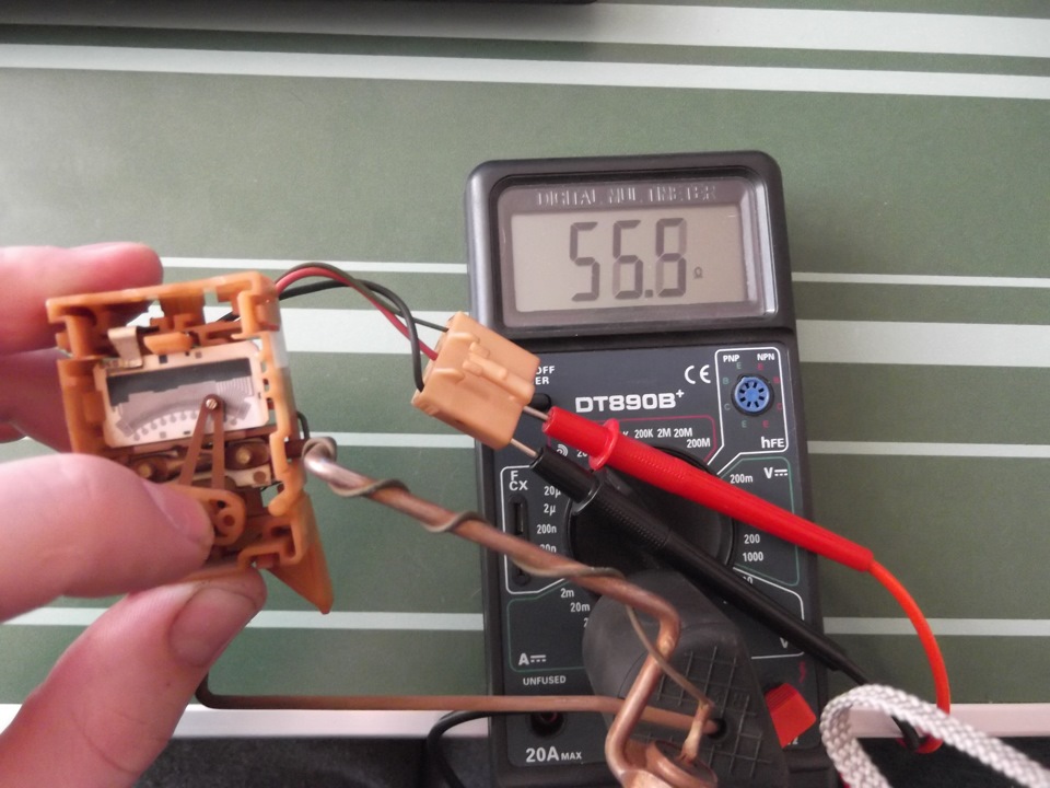

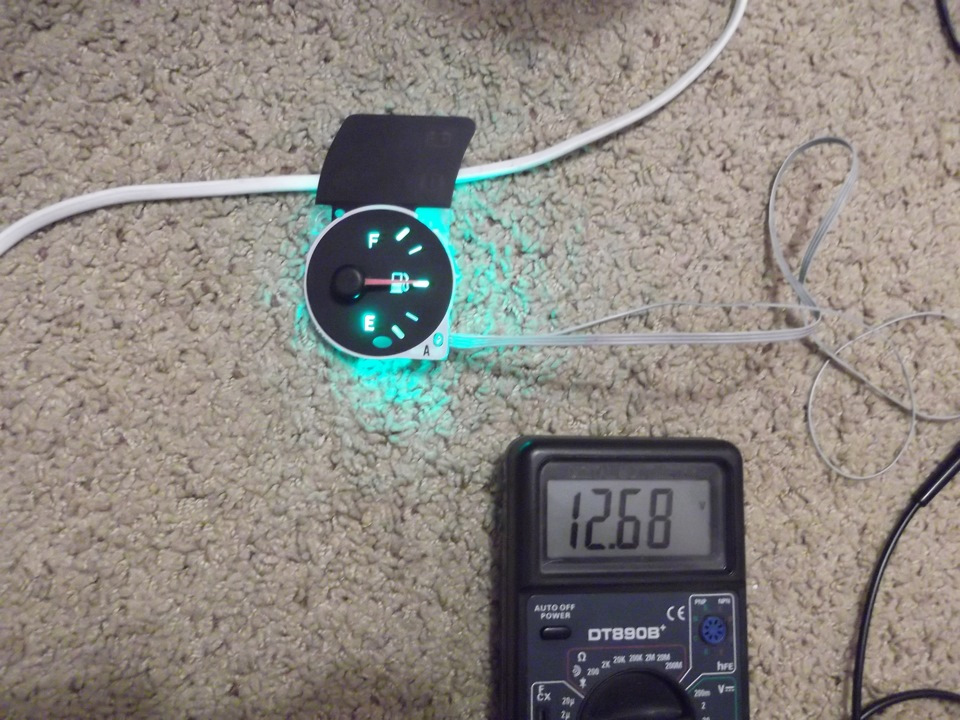

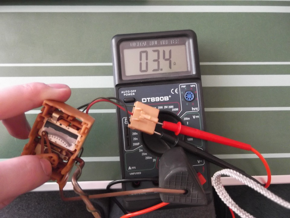

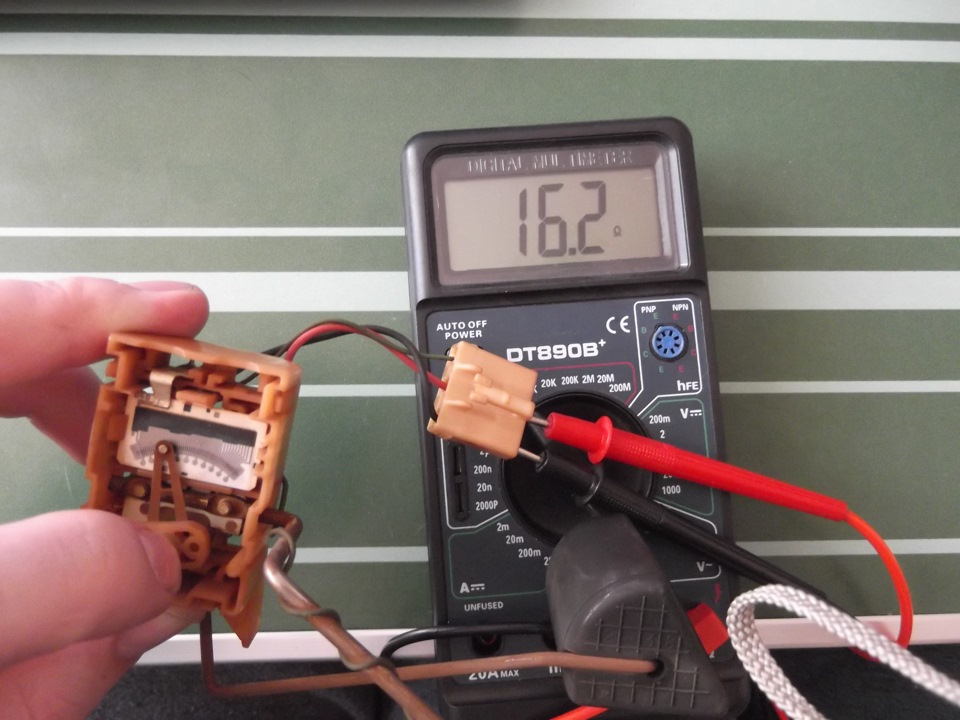

Ах да, раз уж я снял датчик отсутствия топлива, то решил заодно сделать ревизию и датчику уровня топлива, а точнее — почистил контакты и прижал пластиковую часть, дабы усилить прижатие пластинки, бегающей по контактам:
Кстати, я ради любопытства посчитал количество этих самых контактов, и их оказалось ровно 50.
В положении когда поплавок поднят, сопротивление в цепи составляет 3,4 Ом дальше по нарастающей до 110,3 Ом:
Соответственно значение сопротивления одного штриха равно примерно 2,14 Ом.
Для чего я это измерял? А кто его знает, просто любопытство, может кому пригодится =))

Те, что я заказывал, не доступны у продавца, вот такие же: 102 j термистор NTC 1 К 5% черный/спичечных головок MF52E B значение: 3950 К
