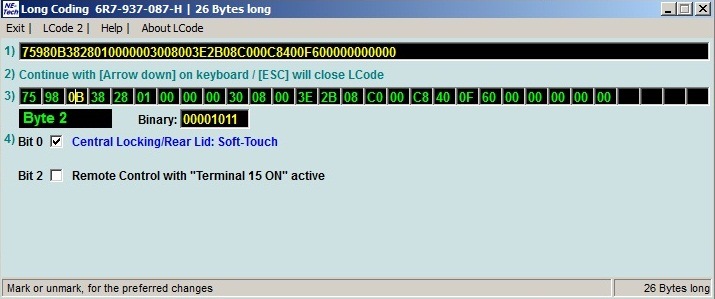

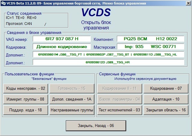

Как обычно подключаем кабель, запускаем прогу, затем:
1. Идем в «Блок управления бортовой сети» — 09.
2. Выбираем функцию «Кодирование — 07».
3. Выбираем «Длинное кодирование».
4. Активируем второй байт.
5. Активируем второй бит второго байта.
Для чего? Да фиг его знает. :)
Получаем возможность открывать/закрывать машину при работающем моторе.
Я зимой этим пользуюсь на работе: запустил мотор, вторым ключом закрыл тачку и пошел чай пить, пусть греется.
Комментарии 7
Спасибо! именно это я и искал!
Пожалуйста. :)
Хм. А точно не работало до активации?
Да, точно.
Хм… У меня ничего не активировали, но сигналкой бывает изредка закрываю убегая на минутку… Может это просто условия взаимодействия сигналки и бортсистемы машины по CAN-шине…
