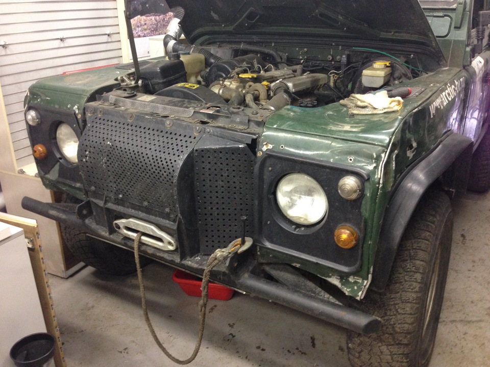

Итак, что же случилось пока машина стояла 4 месяца?
— Потек масляный фильтр по развальцовке.
— Лопнул верхний патрубок.
— Лопнул патрубок на турбину.
— Сгорел моторчик стеклоочитителей.
— Кончилась крыльчатка — развалилась.
— Кончился ремень приводной.
— Кончился ролик натяжителя приводного ремня.
— Шноркель требует переделки (на последней покатухе разбили о неправильно растущим дереве).
— Куча грязи — везде.
Скоро приступим.

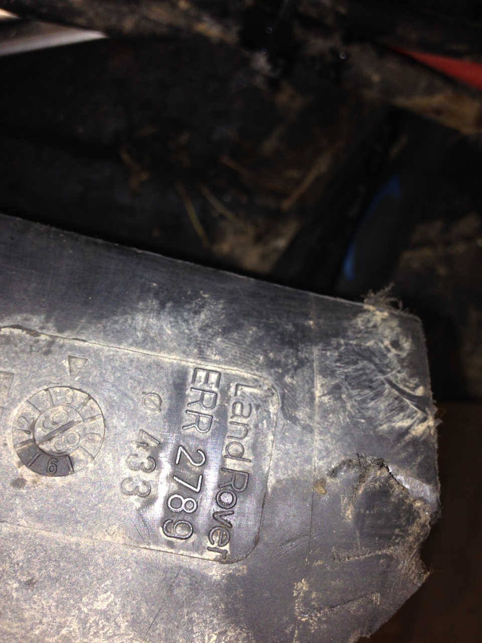

Запчасти на фото: ERR2789
