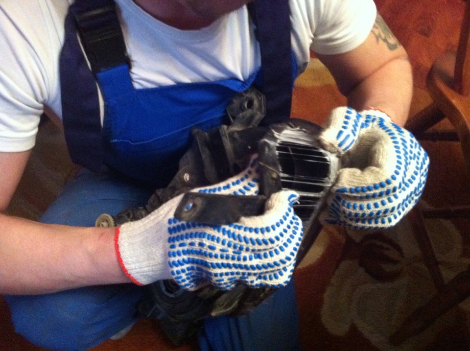

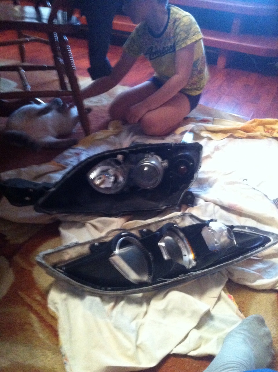

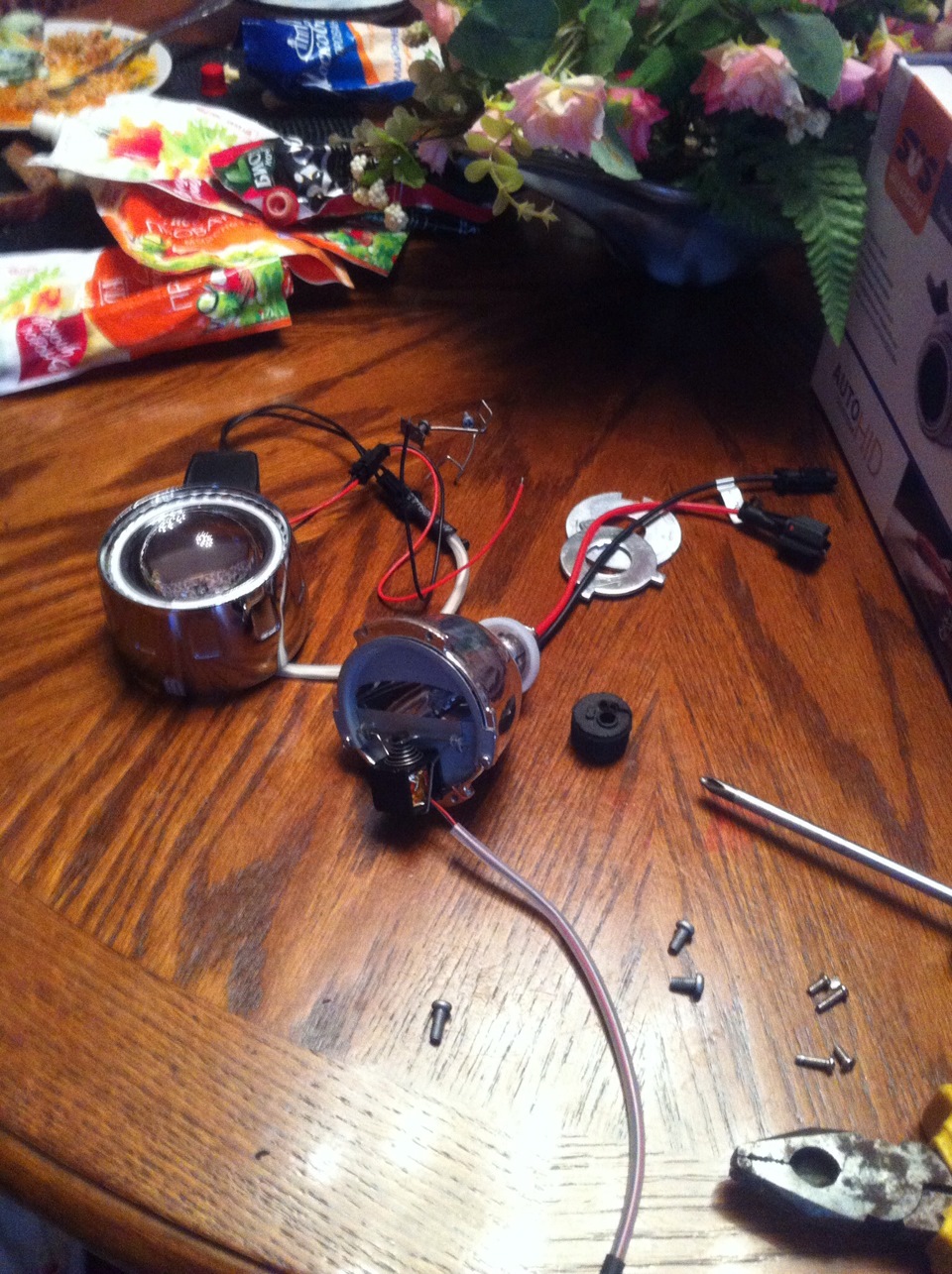

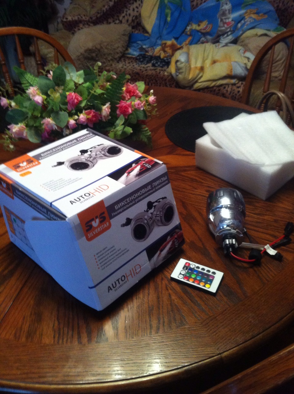

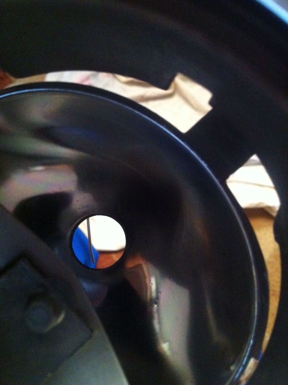

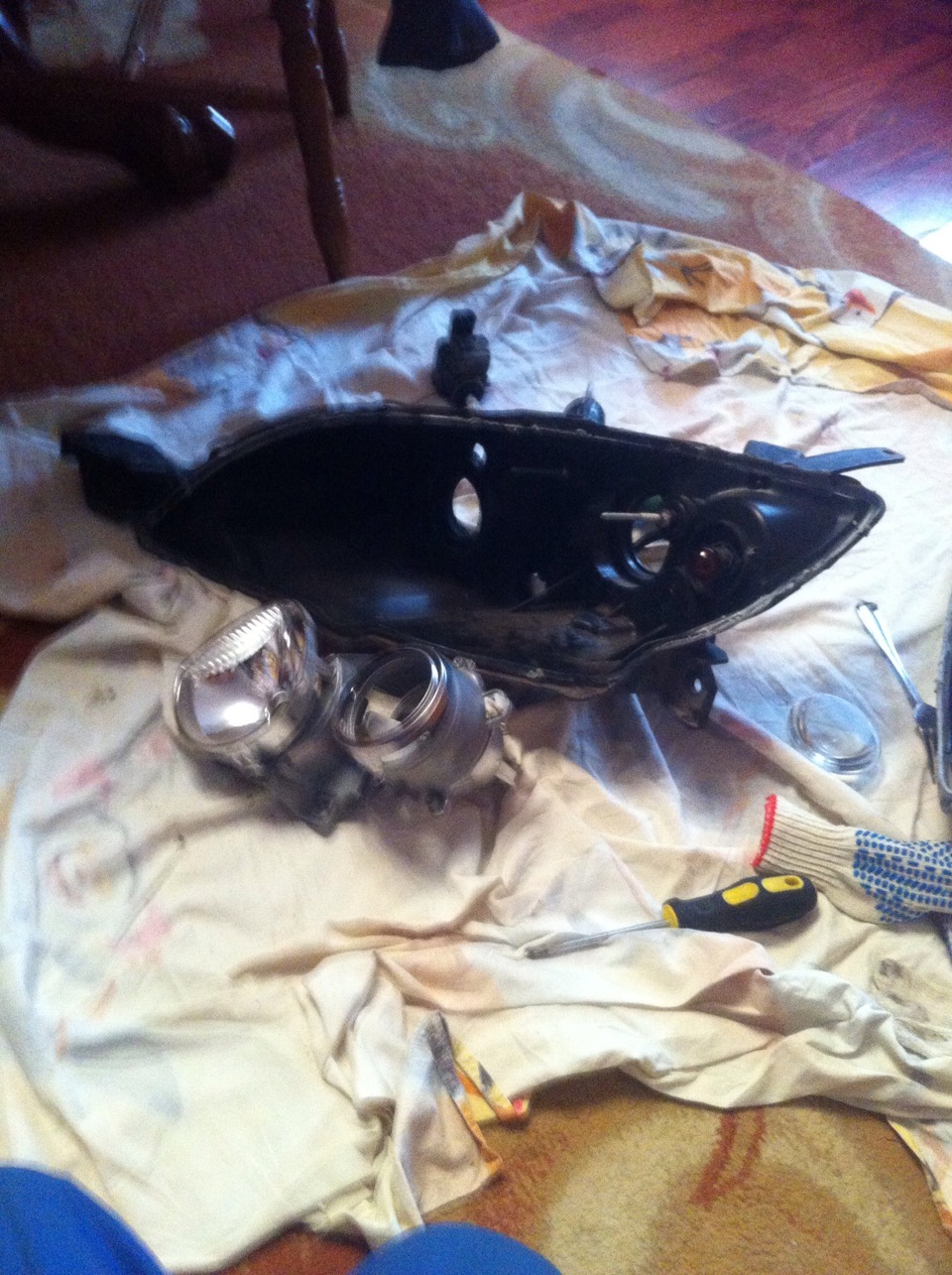

Модуль ближнего света состоит из: Линзы, шторки, отражателя. В галогеновой фаре, шторка и отражатель выполнены воедино, в ксеноне раздельно. Если на пальцах: Линза — это кусок стекла, в ней нет отражателя. А отражатель — это колба покрытая внутри зеркальным напылением…
Если на пальцах:
Разговор про все в сборе, не стал так тонко подходить к этому вопросу

Отлично! Тоже пару месяцев назад занимался своими фарами, но я немного иначе переделал, глянь в БЖ.
Ща гляну
С духовкой это сильно))! У тебя по ходу железные яйца))) Я б сыкунул)))
А по другому никак)
можно и по другому, я фары в коробку пихал, и феном грел)))
Так то можно, но какая температура внутри не угадаешь, а так я сделал 100 градусов и знаю что ни че не по плавится
Разница видна, а линзы у нас в Мичуринске покупал?)))
Да в гратисе у лехе
А сколько стоит, тоже хотел да что то сомнения…)))
2900
