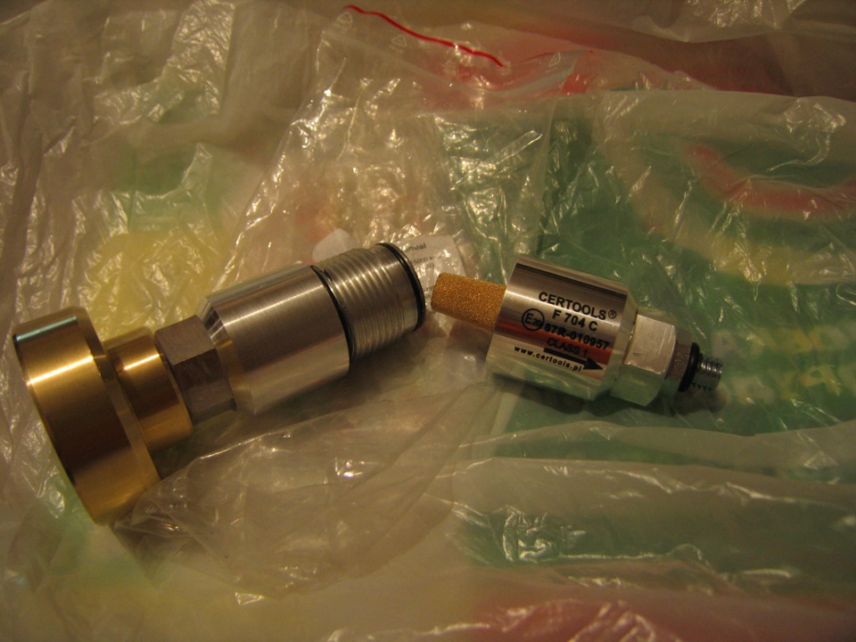

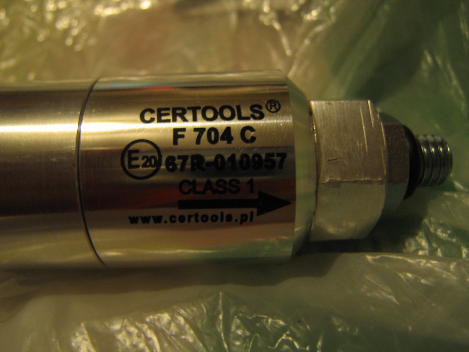

Есть в природе такой девайс!
Про него большинство юзеров, элементарно, не догадываются! ;)
Постараюсь потерпеть хотя бы 1000 заправленных литров П/Б. Потом, залью сюда фотку отфильтрованного мусора…
P.S. При покупке, обращайте внимание на диаметр резьбы! (у меня, на трех машинах, подошло без проблем; ещё один такой фильтр брал товарищу, в его авто, заправочное отверстие оказалось бОльшим диаметром!)

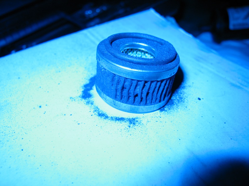

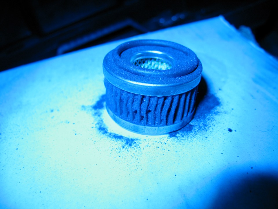

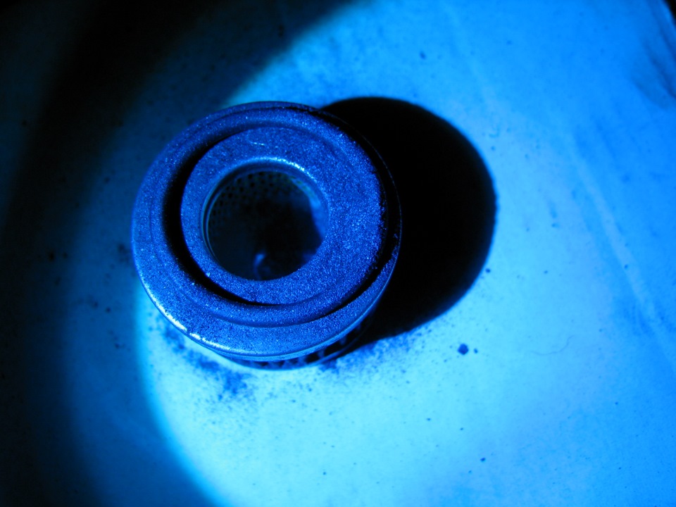

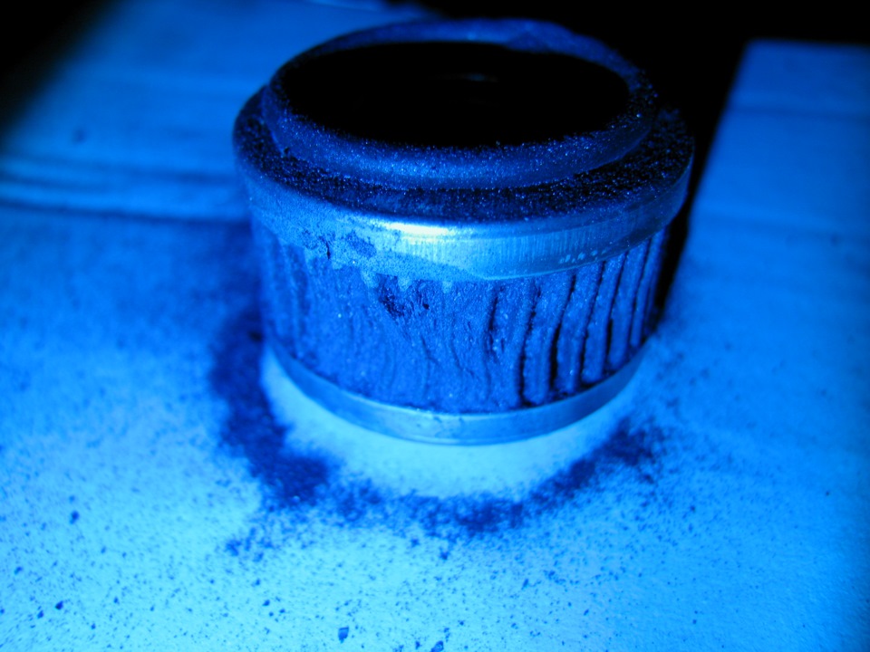

Заменил редуктор… Открутил "грубый", и — офигел:
И, это безобразие пропустил "НАШ" девайс!:
(2021-01-17) Мнение ошибочное! ;) Вся эта "забитость" фильтра (на фото выше) от медной магистрали: баллон-редуктор, а не из заправок. После замены трубок на пластиковые, забыл уже: когда фильтр менял! Заправочным продолжаю пользоваться.
…Можно, конечно, сделать скидку на пару…тройку заправок БЕЗ доп. фильтра, или: остаток мусора в баллоне…
Но: сомнительно! Я, скорее, склоняюсь к тому, что доп. фильтр имеет слишком большие зазоры, через которые, без препятствий, продувается мет.стружка! :(

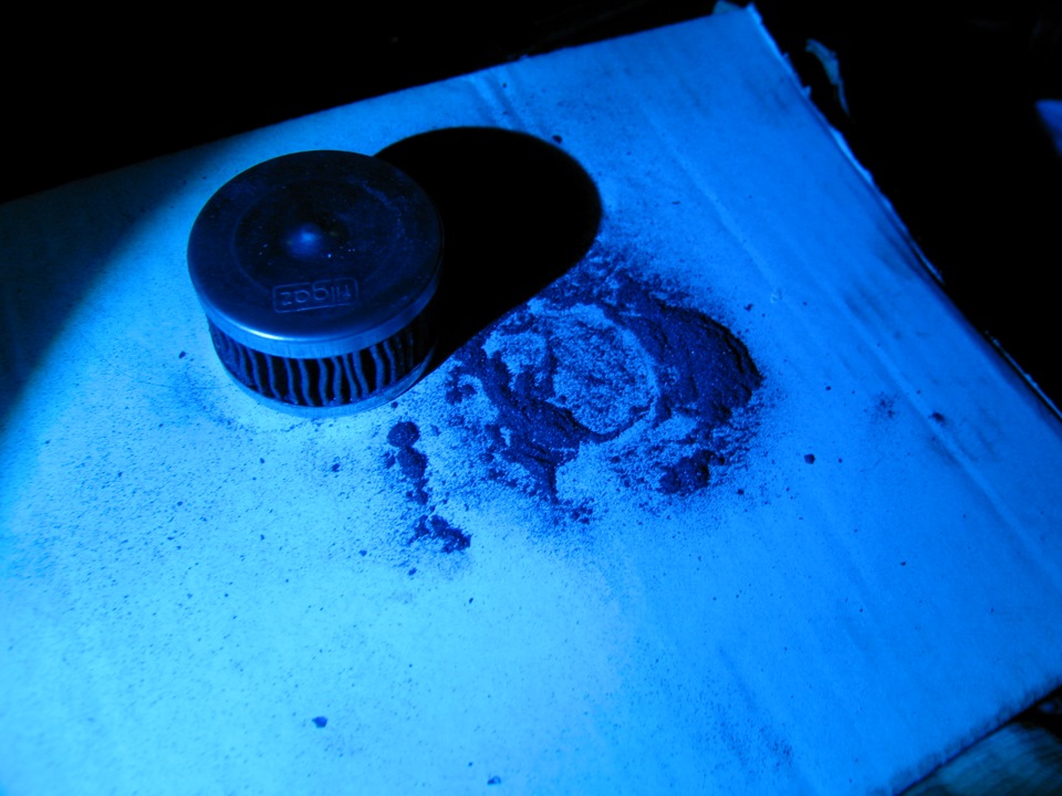

В то же время был заменен, и, "разобран" фильтр тонкой очистки:

Мусор у тебя на фильтре грубой очистки это от медной магистрали. У меня теперь пластиковая и такой гадости нет. Но я где то заправился и в фильтре песок, прям реально песок. Когда все это чистил, песок попал в редуктор и начил травить газ. Пришлось разбирать, чистить. Так что есть толк в заправочном фильтре для такой грубой фракции.

толк "не реальный"! т.е., — бестолковый девайс! ;) Тем более, если по правилам, делать ТО баллона каждые два года, — фильтр ВЗУ, нафиг не нужен!
— резиночка (если не плоская) — многоразовая! Проверить легко: закинул фильтр новый, уложил колечко, крышкой накрыл… Если крышка не цокает по корпусу клапана (толщина кольца не прослаблена) всё ОК!
…но, сколько раз я покупал фильтры, в комплекте новые кольца идут!

А магистраль от бака ГБО до редуктора у Вас медная?
медная
Так вот этот порошок в фильтре грубой очистке — оксид меди, который образуется из за сернистых соединений в пропан-бутане, когда сжиженный газ проходит по магистрали от бака до редуктора. Поэтому на входе в баллон фильтр чистый, а на входе в редуктор в порошке. Есть мнение, что при замене магистрали на пластиковую или алюминиевую этот порошок не будет образовываться, ввиду отсутствия контакта с медью.
себе алюминиевую трубку кинул, говорят новинка, немного дороже))
фильтр скорее всего работает, а вот магистраль то у тебя точно медная!
когда ставил ГБО себе обязательным условием от меня было установка пластиковой трубки.
вот здесь видно какой он после пластика www.drive2.ru/l/7089484/ и пробега в 20000км
на предыдущей машине и через 5000 с медной магистралью было тоже самое что и у тебя

Посмею предположить что мусор в фильтре грубой очистки ни как не связан с отсутствием мусора в заправочной фильтре. В грубом фильтре у вас графитовая стружка. Она образуется при взаимодействии серы газа и медной трубкой газопровода. Эта информация взята здесь же на сайте.
Возможно! Не задумывался об этом. Спасибо!
Это не то что возможно это на самом деле так и есть. В фильтре газового клапана именно продукты окисления меди и ржавчина из баллона.
Только не графитовая стружка, а сульфид + сульфат меди + сульфид и сульфат железа encrypted-tbn3.gstatic.co…GNUXDHvVVr_XJ_cumY4RQ5nkA
В такие глубокие подробности не вдавался.спасибо за уточнение. По виду стружка, а как её назвать дело третье.
InfReflect
Вы, видимо в химии разбираетесь, расписали бы на пальцах как медь реагирует с пропан-бутановой жижей ;) Заодно рад буду вашему мнению www.drive2.ru/b/2338844/
Все очень просто в смеси пропан-бутан имеется некое кол-во серы в виде сероводорода(H2S) и меркаптанов (Тиолов CхHхSH), возможны примеси серной и сернистой кислот.
В результате контакта с медью (Cu) образуются сульфиты и сульфаты.
Cu2SO4,
CuSO4
Cu2SO3
Вот и вся химия. Я тут где то все эти процессы очень подробно расписывал, повторяться лень.
Кстати именно из за тиолов газ имеет характерный запах, чистый пропан-бутан почти не пахнет.
CuSO3
Кислот О_0 ? Я теперь ничему не удивлюсь.

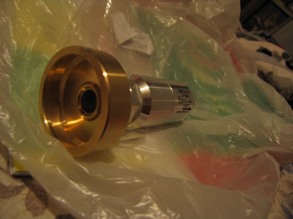

я так понимаю он в горловину бензобака вставляется?
я бы не рискнул ТУДА вставлять! ;)
Вкручивается, непосредственно, перед заправкой, в ВЗУ (выносное заправочное устройство ГАЗом).
