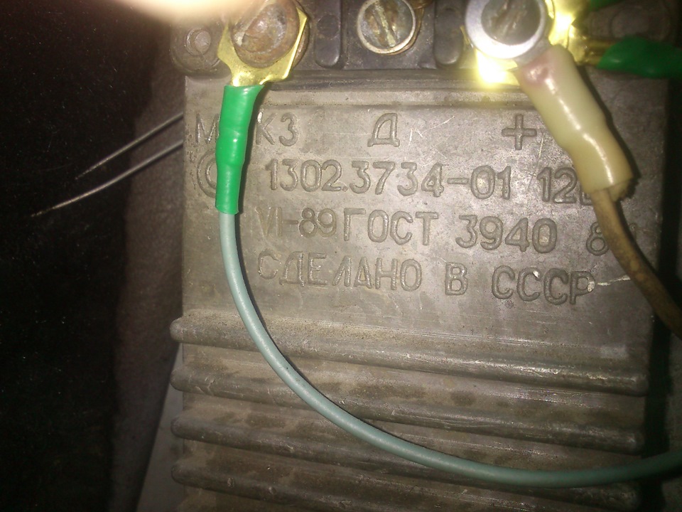

Выяснилось, что коммутатор у меня глупый (1302.3734) и действительно требует резистор в первичной цепи.
Так как я уже установил катушку от контактного зажигания Б117-А, чтобы не насиловать коммутатор дикой самоиндукцией, оставил в цепи резистор, соединив его половины параллельно. Дрыг заводится хорошо, ничего не греется.
