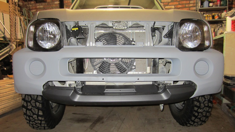

Если честно, не очень нравилось злобное выражение нового Джимни. Было принято решение немного изменить его внешний вид.

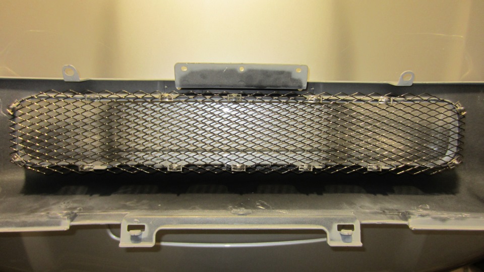

Первой была заказана радиаторная решетка от Jimny Sierra и к ней прокладка под шильдик. Шильдик "S"снял со старой решётки, слегка погрев феном.
Далее был заказан бампер образца 1998-2006 гг.Пришёл только с третьей попытки. Первый раз заказ был снят поставщиком, второй раз бампер был "Утрачен".

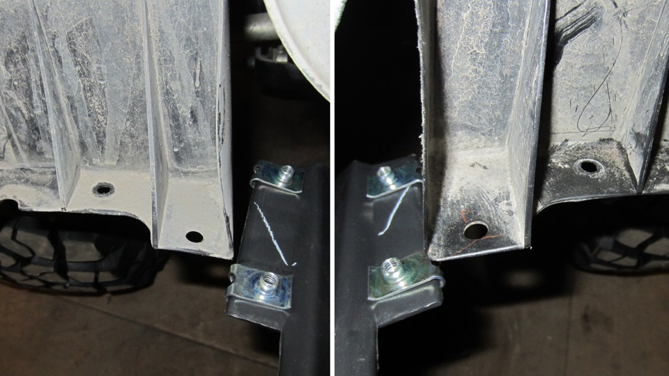

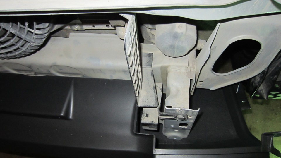

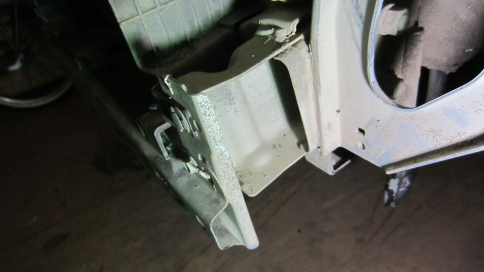

И вот он получен ))). Первая примерка показала что лыжа не садится на нужное место,
а на бампере нет отверстий для фиксации радиаторной решетки.

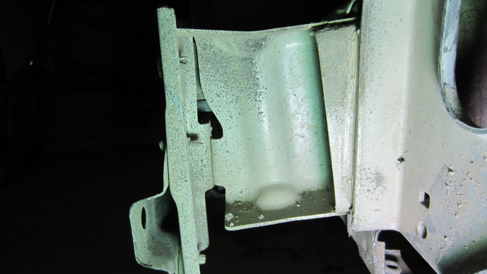

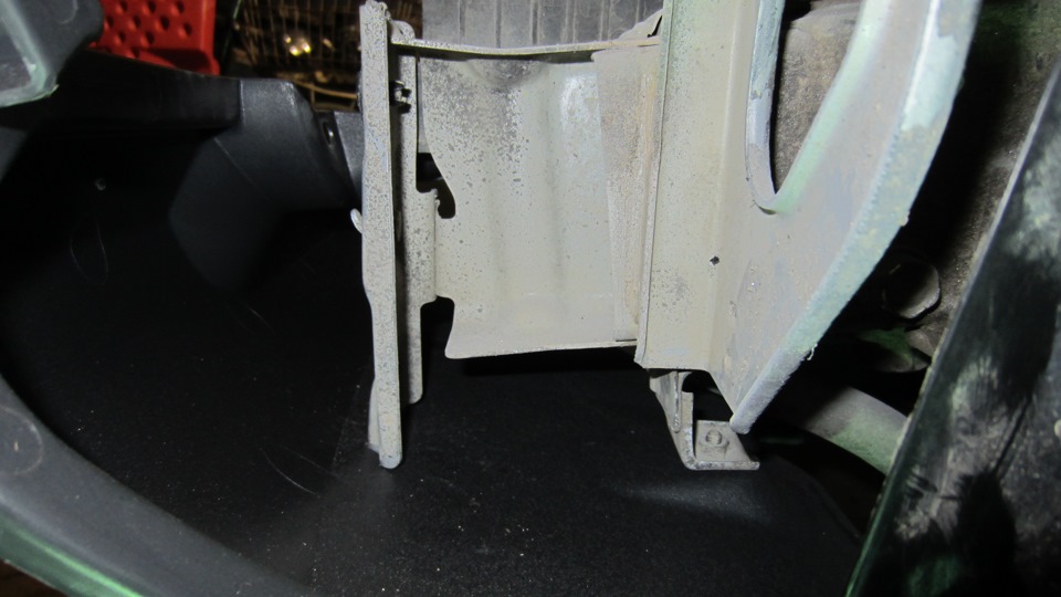

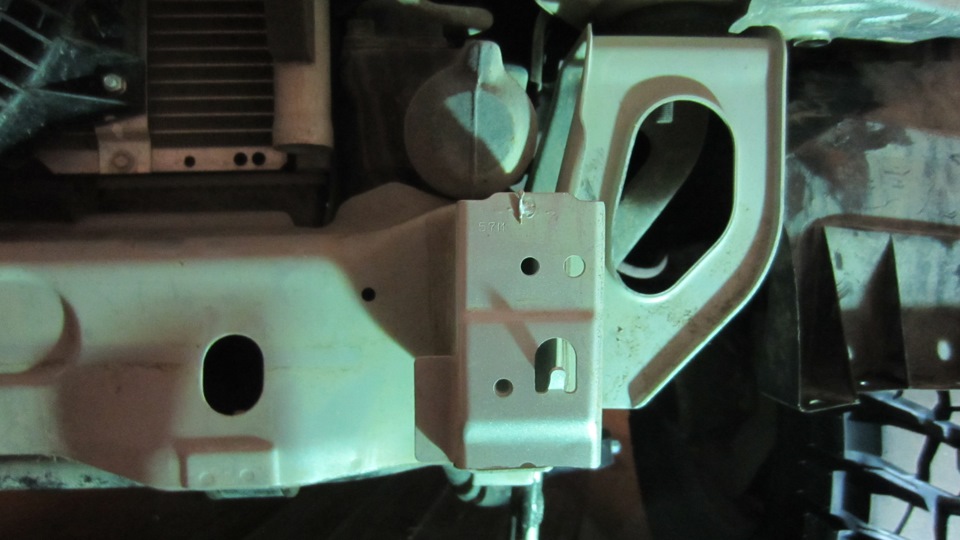

Лыже мешала нижняя часть кронштейна рамы.
Которая была отрезана болгаркой по верхнему краю отверстия.

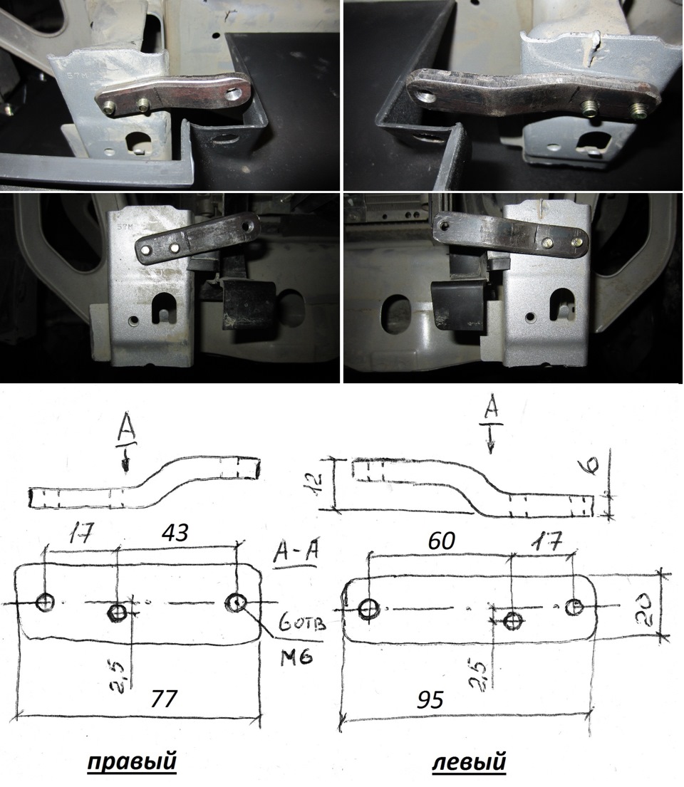

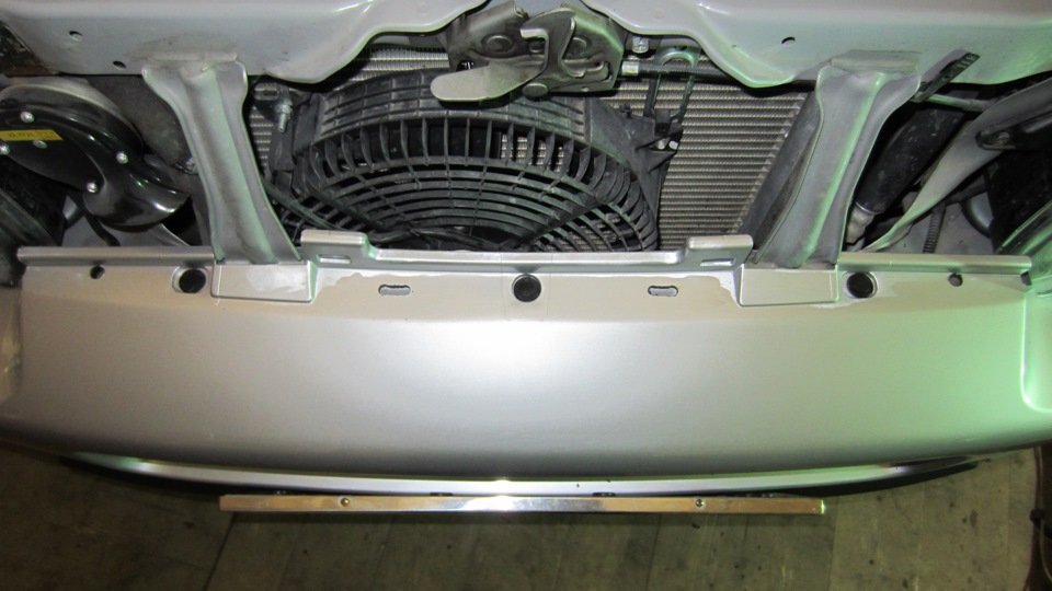

После этого стало ясно что нет креплений бампера к раме. Пришлось их изготовить.

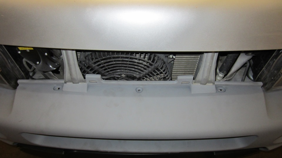

Далее в кучу были собраны все комплектующие бампера.
Сделаны отверстия под радиаторную решётку.

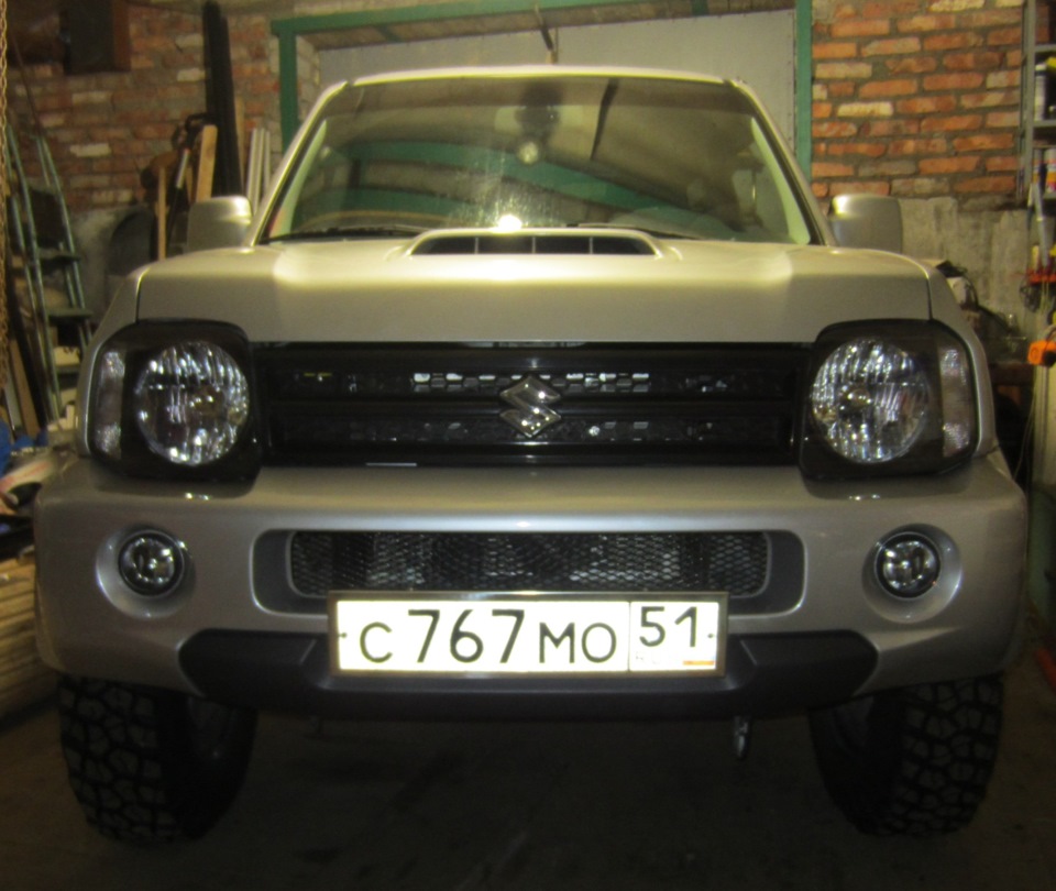

И вот, всё в сборе )))
Высота от пола до нижнего края бампера перед колесом — 41см.
Сейчас мысли о том, как к этому недоразумению приладить силовую трубу?

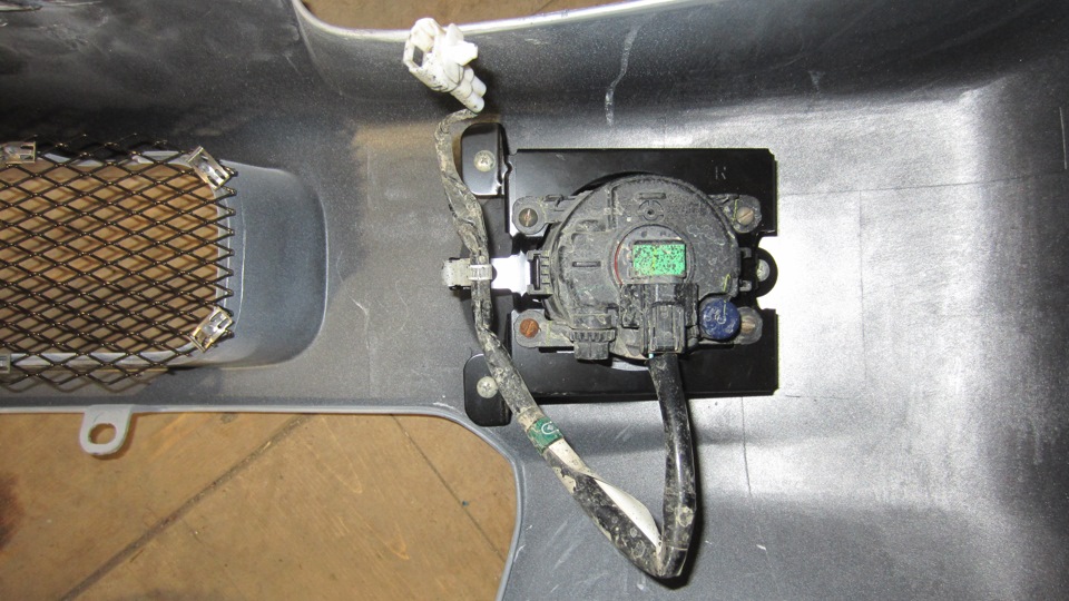

вопрос токой . туманные фары от JB43 подашли всталы на бампер от дорестаилингого. я хачу поставить на 2013 машине туманмкы ю дарят от до2007 года подаидут ли
Подойдут.

Они, дэбилы, раму нормальную обкромсали и какие-то ошмётки к торцам приладили! ((( За что теперь привязаться — не знаю.

На что туманки крепил ? Кронштейн самодельный?
Спасибо.
Левый — exist.ru/price.aspx?sr=11…caid=45&pcode=35566-81A30
Правый — exist.ru/price.aspx?sr=11…caid=45&pcode=35526-81A30
