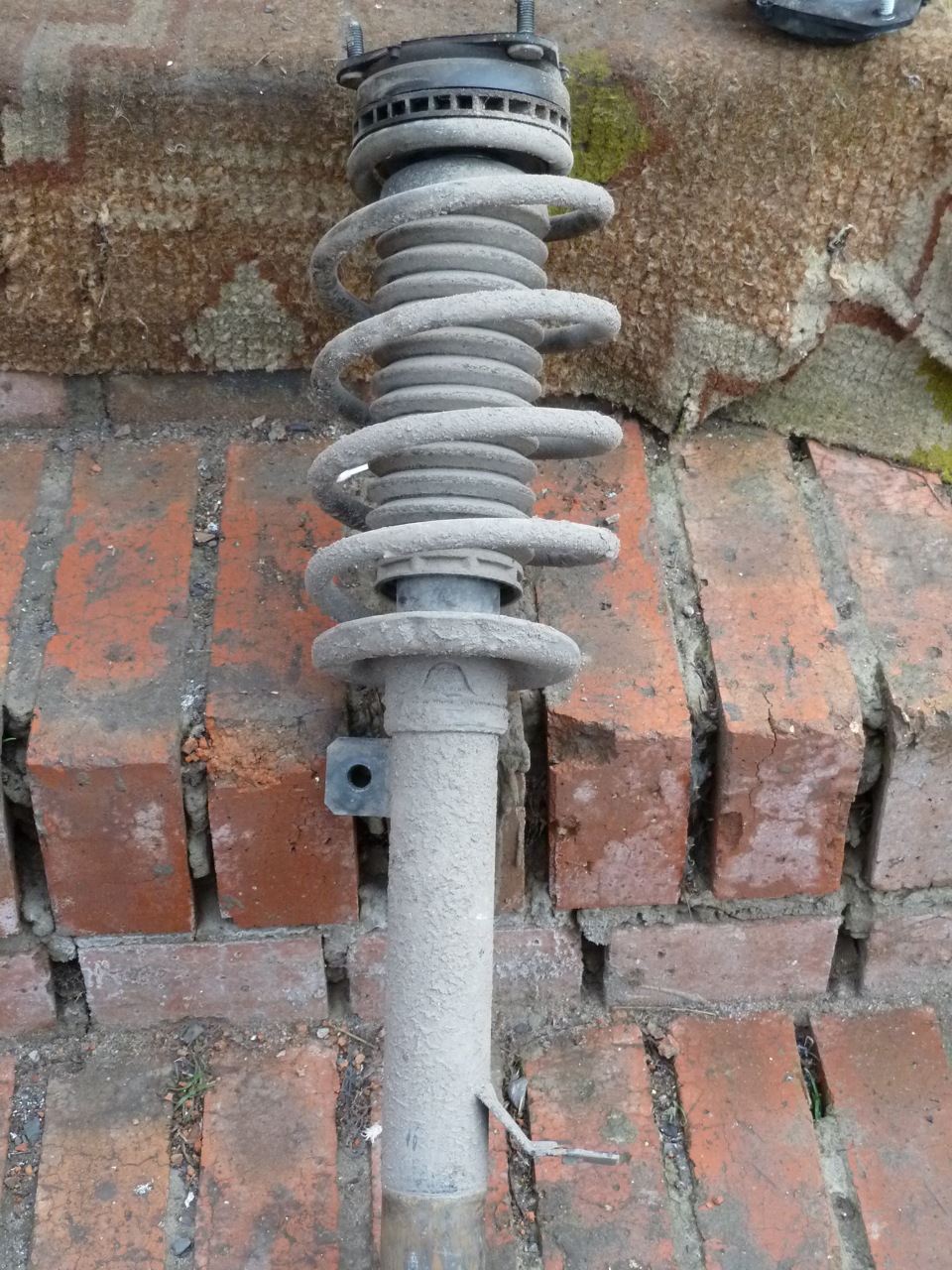

Сегодня столкнулся с такой проблемой, приехал на сервис сделать развал, подняли машину на стенд, и говорят ну чтоб резину не жевало и руль ровно стоял, это мы можем сделать, но у вас правое колесо завалено на 2 см верхом внутрь, вот этого мы вам не можем исправить, в связи с частыми и сильными ударами колеса в ямы, у вас погнут кулак, а его только под замену, а цена на него слишком зашкаливает, вот теперь репу чешу что делать собирать на новый, или по разборкам полазить, на фото стрелочкой показан завал.Хотя очень интересно как могло так погнуть кулак, он же не картонный ?

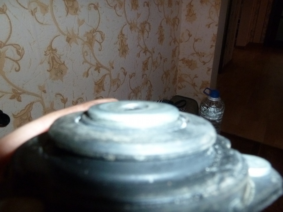

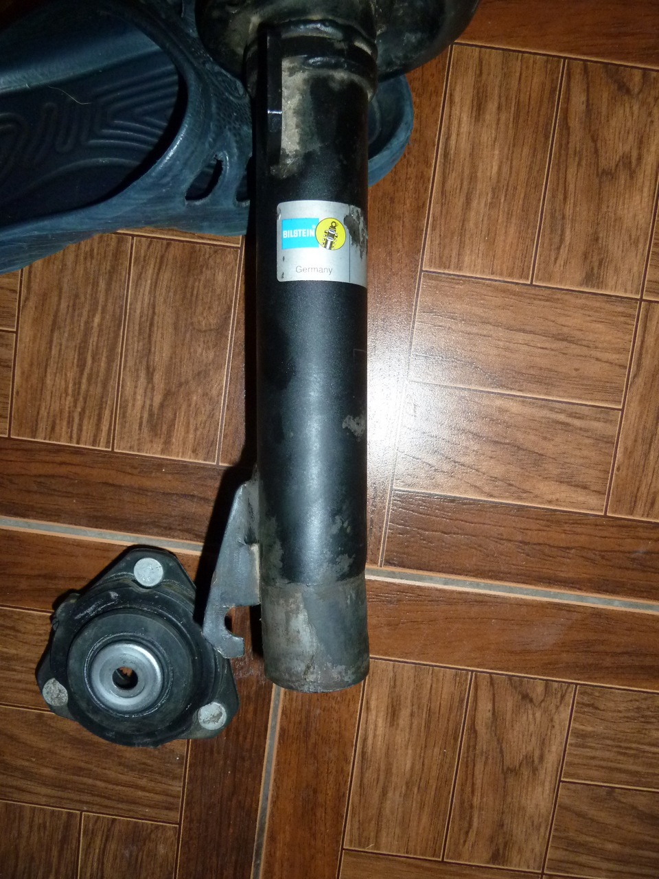

Разобрал всю подвеску и нашол проблему как мне кажеться, согнут амортизатор, где он крепится в кулак, ну и погнута опора,

Вечер добрый, заменой амортизатора, его согнуло вместе где он входит поворотный кулак
А вы ещё писали:Спасибо, был на втором стенде, всё верно отклонение 2 см, мастера нашли что разбит верхняя опора стойки, с начало её заменю, а потом снова на стенд…А с опорой что у вас?

амортизатор у Вас лихо согнут — у меня когда разбирал ровные.
вероятнее всего сгогнута стойка.
кулак согнуть практически нереально.
Проверь еще сайлентблок нижнего рычага, может он тоже изношен.
Спасибо, был на втором стенде, всё верно отклоннение 2 см, мастера нашли что разбит верхняя опора стойки, с начало её заменю, а потом снова на стенд
