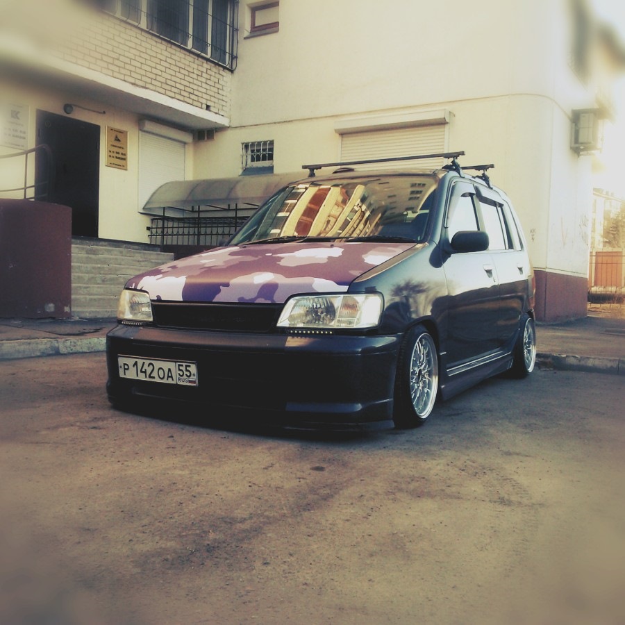

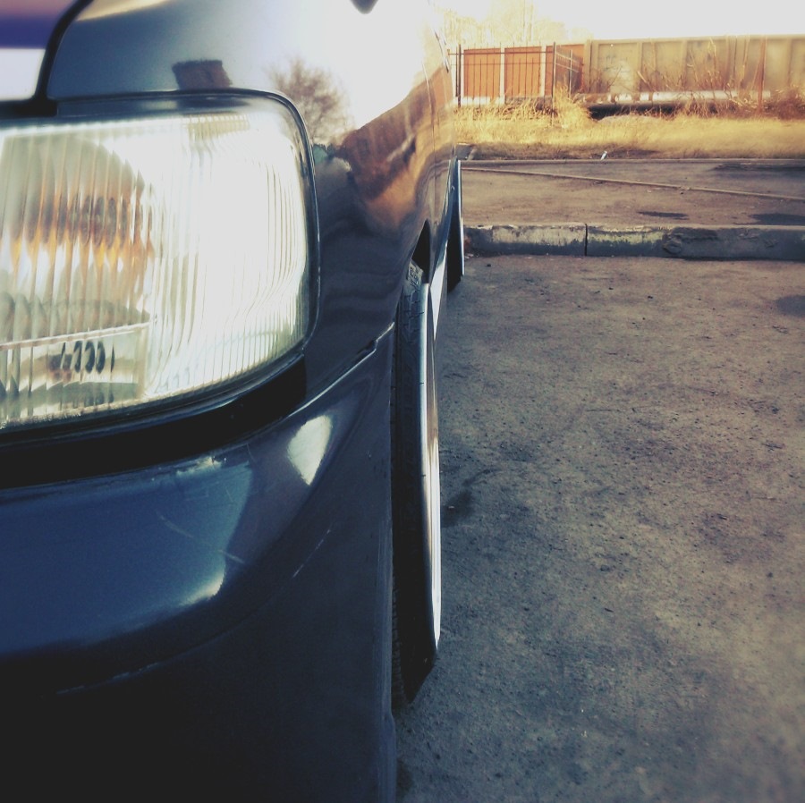

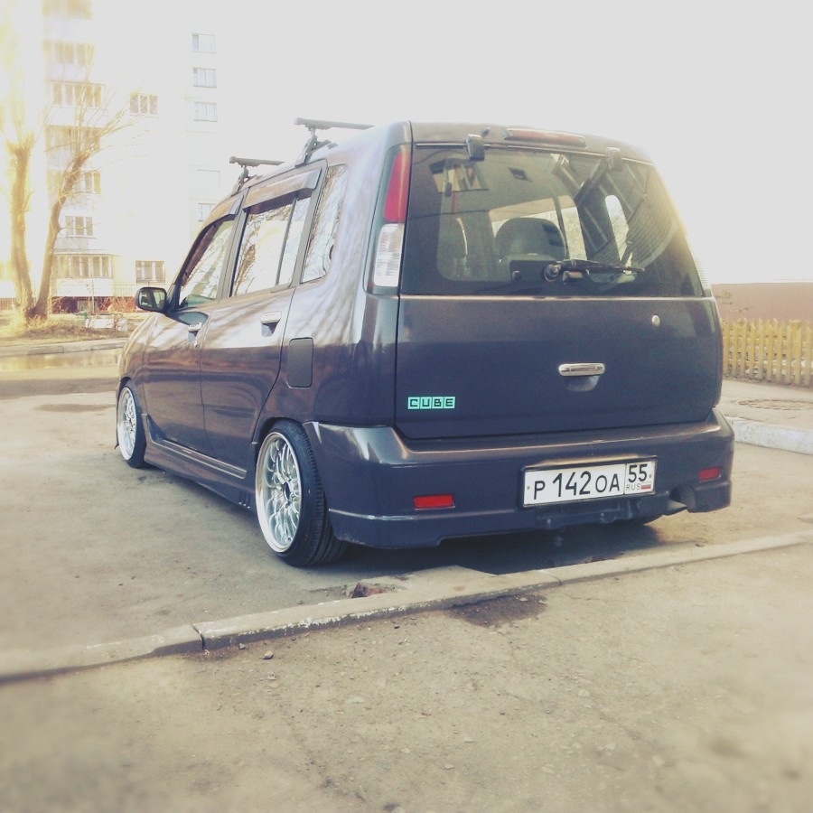

Всем привет, в общем поставил пневму и колеса.
Все встало как надо, за исключением некоторых нюансов:
1. Передние стойки укорачивал на 4 см, но этого оказалось мало.
2. переходные втулки для задних подушек сделал высокие, задница не ложится на колеса (((

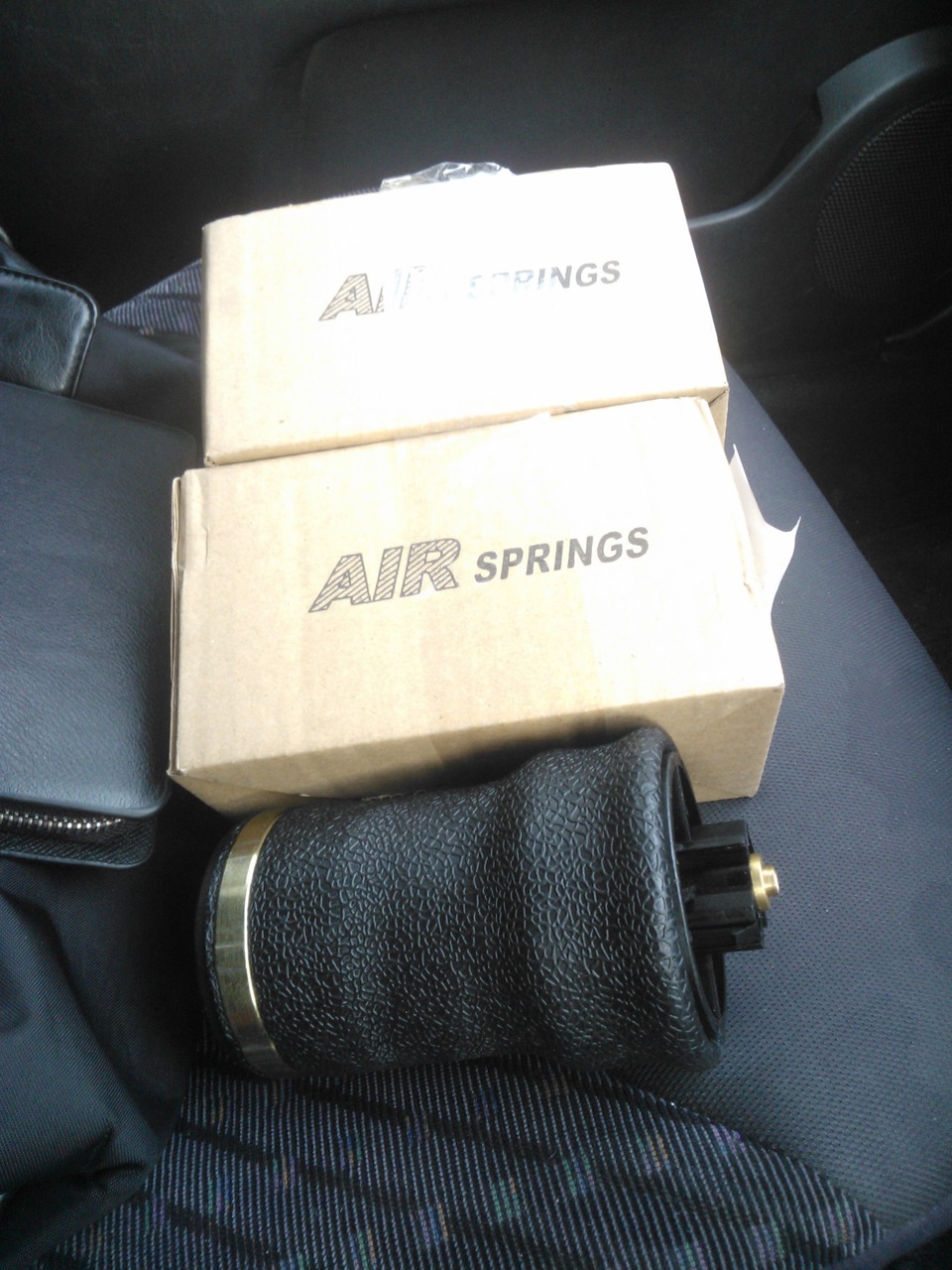

Задние подухи поставил Concord CT7-0004
передние подухи Blacktech 11018 (большеваты, вскоре укорочу ибо много воздуха расходуется на подьем)
Колеса встали хорошо, но кажутся маловаты, хотя в нижнем положении офигенски смотрится )
По ощущениям очень жестко, но это не та жесткость которая была на винтах на отбойниках, это приятная упругая жесткость ))) мне оооочень нравится в общем.
Ну что там еще писать, смотрите фото:

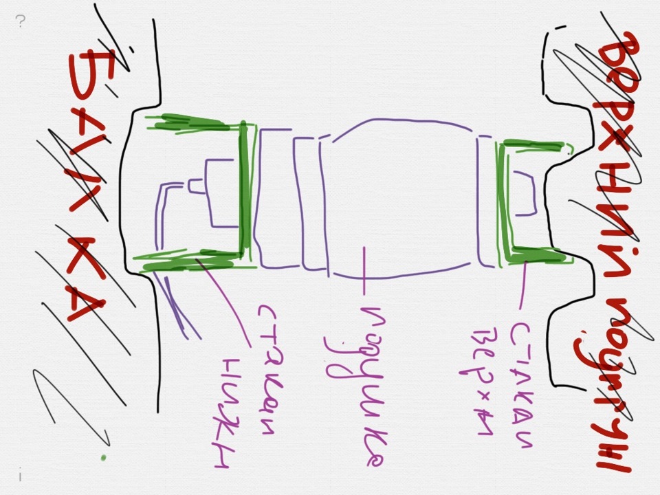

у меня похожие задние подушки, какое давление в ездовом и максимальном сзади ?
и как их закрепил ?
Варил типа стаканов под них, ездовое 45-50 пси
у них же нет крепления ? в распор поставил ? подвод воздуха как сделал, я думаю вверх поршнем ставить
У них защелки пластиковые, я под них и сделал стаканы, и поршень получился больше, стакан нижний как продолжение основного поршня. А стаканы никак не крепил, поставил как пружины в распор, подвод снизу остался. Попробую изобразить схематично )
понятно, я уже заколхозил на своих резьбы и сверху и снизу, у меня стакан не влезет, в минимальном положении брекеты на подушки почти смыкаются
Добавил картинку )))

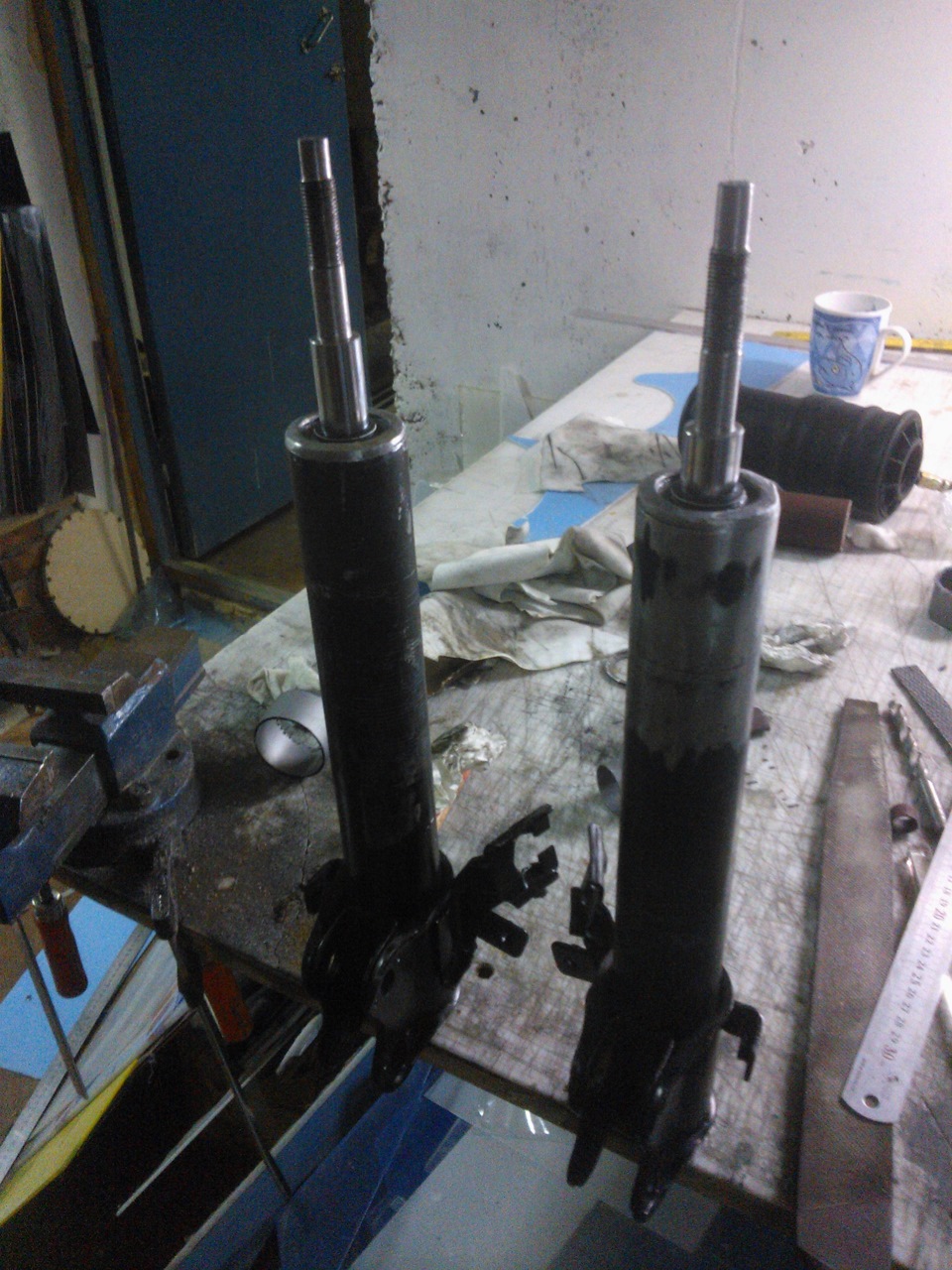

как стойки заваривал? не расплавил ли клапан верхний он же резиновый?
Я их не заваривал, завальцевал просто, все держит )
как завальцевал можно поподробнее?

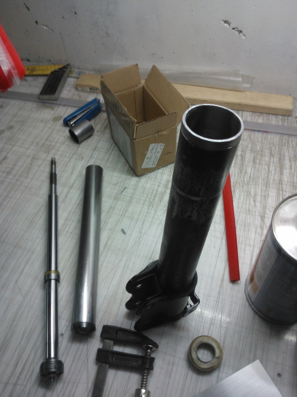

как амортики собирал? верх интеревует, где сальник штока.
аморты, завальцевал )
Как? чем?
Протацивается 5 мм от края чтобы вальцовка шла лучше и легче, вставляешь внутряшки, заливаешь масло, сверху сальник и аккуратно молоточком загибаешь края )
Кстати я в масло декстрона добавил чтоб погуще )
ну и как после молоточка? Все норм, не болтаеца не течет?
я взял аж12т попробую, она в 3 раза дешевле любых других. для эксперимернтов норм)
Тфу-тфу, не течет и не болтается

сколько от защиты до асфальта в нижнем положении?
честно не измерял, гдето см 3-5
