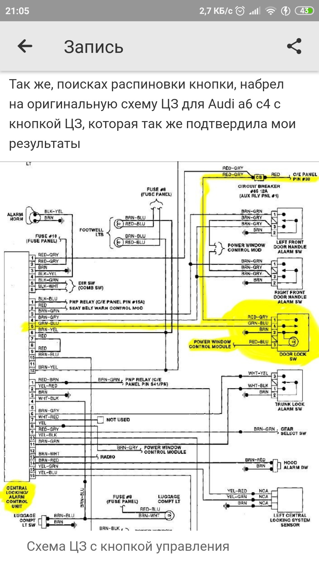

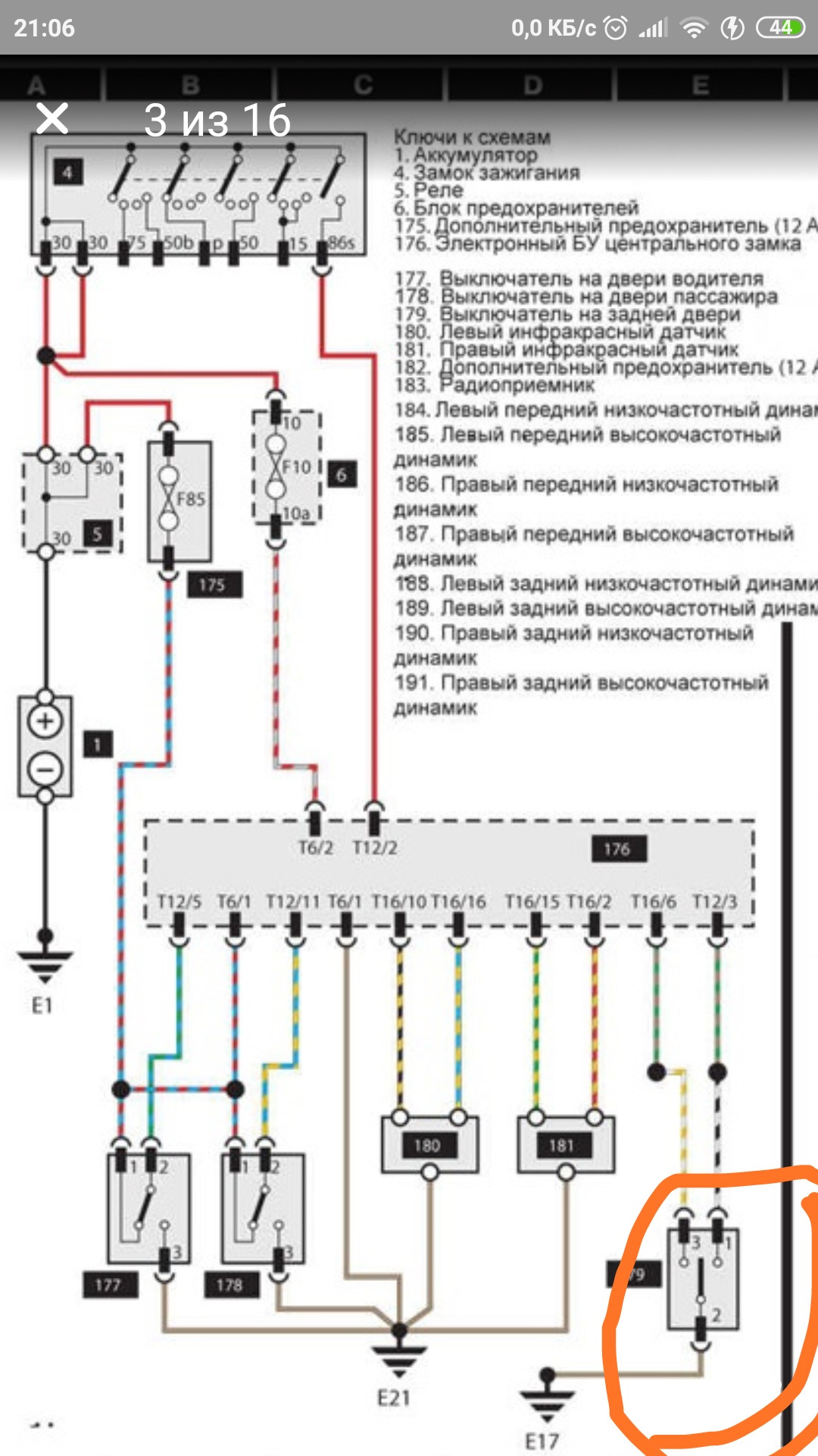

Возвращаемся к кнопке. Тщательно изучив схему очень удивился что зелено-синий провод у меня идет на замок водительской двери. И управляется согласно схемы для центрального замка без сигнализации.
НО. У меня-же ЕСТЬ сигнализация. И стоит сирена в заднем крыле! Поэтому внимательнее изучаю проводку двери.
Забегу немного вперед — параллельно ставил сигнализацию (точнее менял), и разбирался как подключена старая. А она была подключена НЕ по схеме для пневматического ЦЗ, где она врезается в разрыв провода от водительской двери, а как-то иначе, и управляется минусом.

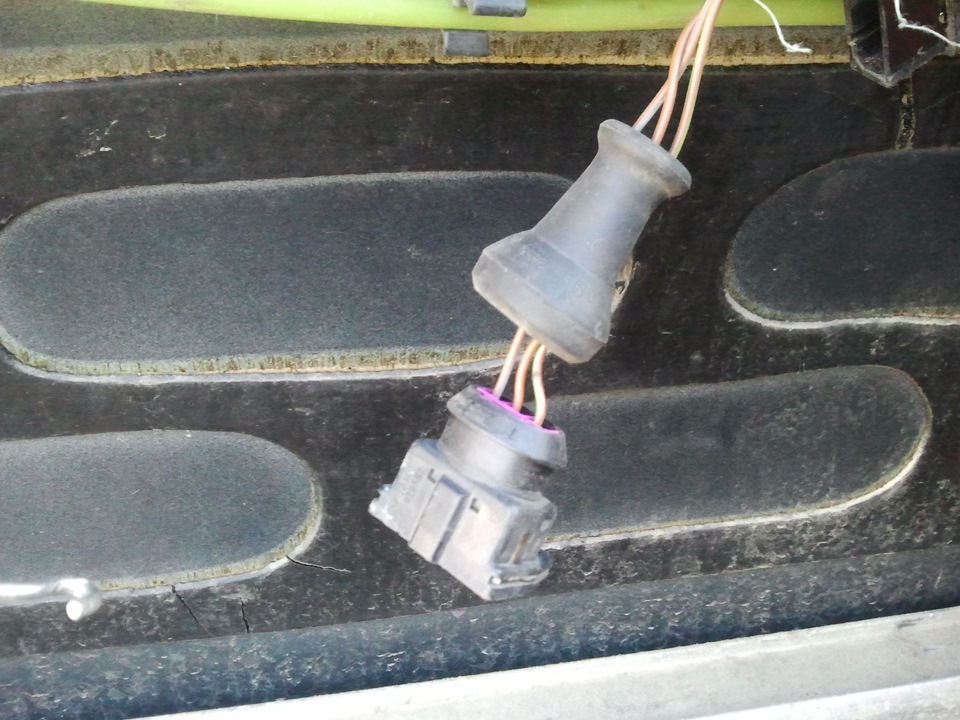

Итак, находим сверху двери небольшое ответвление от жгута идущего к замку, с трехконтактным разъемом. Как позже оказалось именно к этим проводам и была подключена сигнализация.
Изучив его контакты выяснил следующее — середина — минус. По краям — два управляющих вывода для закрытия и открытия центрального замка. На один из них кратковременно перекидывается минус.

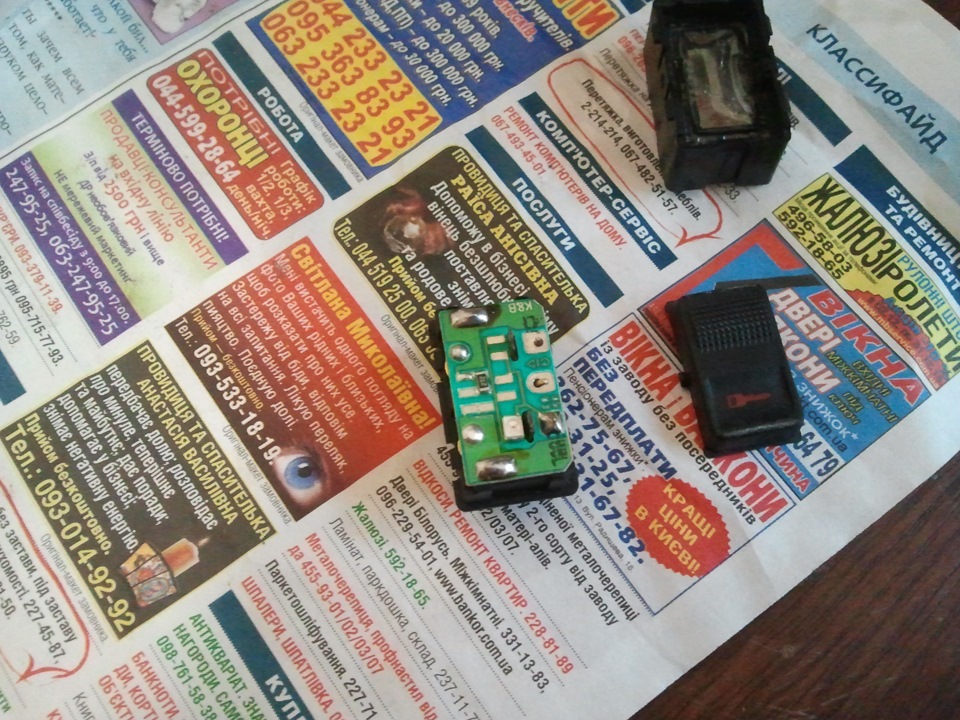

Куда подключать нашел! Теперь переходим к кнопке. Во первых кнопка устроена немного иначе. Если на пальцах, то она перекидывает на управляющий контакт или плюс, или минус. То есть один выход, два входа. А нужно наоборот. Один вход, переключается между двумя выходами. Во вторых — сама кнопка устроена иначе чем родные кнопки от Audi 100.

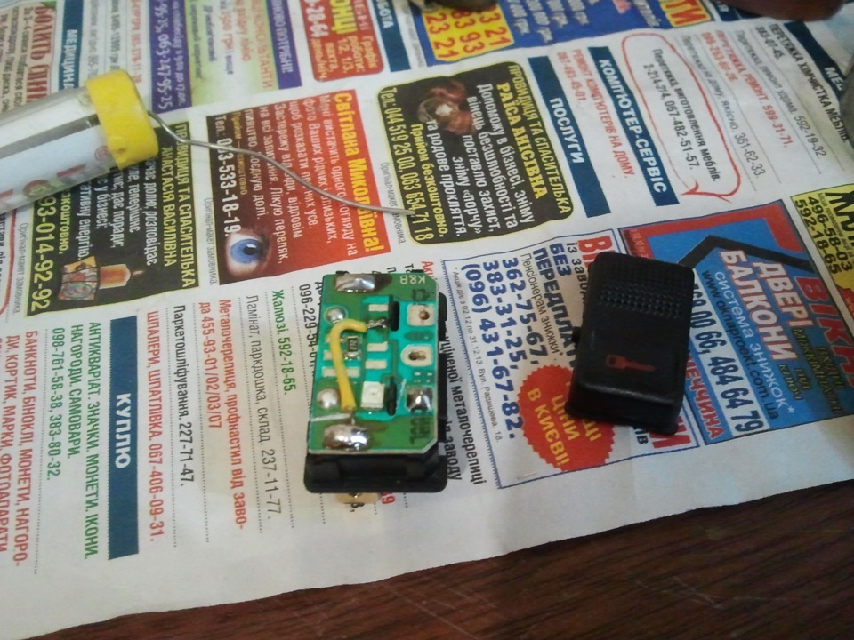

Вооружаюсь тестером, изучаю распиновку. И прикидываю какие изменения нужно будет произвести чтобы изменить алгоритм работы кнопки. Изменений не много. Перерезать две дорожки и кинуть перемычку.

Зачем ставить на сигналку находясь в машине? Короче решил вопрос с подключением… Подключение кнопки не делится, как тут пишут на машину со штатной сигнализацией и без неё, деление происходит (корректно для ауди a6 c4) на машину с кнопкой ЦЗ и без неё. Если внимательно посмотреть схемы с кнопкой и без то видно, что злополучный провод (зеленый с синей полосой на схеме без кнопки идет с замка "солдатика", а с кнопкой из кнопки (: И проверено мной, что у машин со штатной кнопкой ЦЗ не закрывается с вод. двери "солдатиком" и зеленый провод в замок не идет. Следовательно при подключении кнопки тот самый зеленый провод пускаем только на кнопку и все работает по заводу и никакого "конфликта он же КЗ" и никакого колхоза…

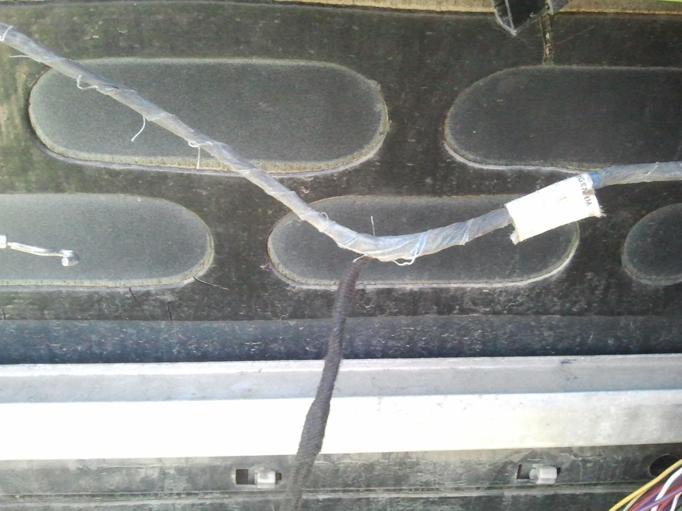

Если нет штатной сигналки нужно подключатся к замку багажника и всё будет работать штатно…
Афигеть, а куда там подключать
Нужно вести провод от водит. двери к блоку комфорта (насосу) там эти провода есть, далее по схеме.
Получается нужно от кнопки самой цз вести управляющие провода к проводам крышки багажника, т.е. к замку?
Я же написал, что нужно вести к насосу, блок цз там. Зачем в банажник, когда провода уже пришли от туда.
Ну понятно, в общем которые выходят из насоса на замок багажника?

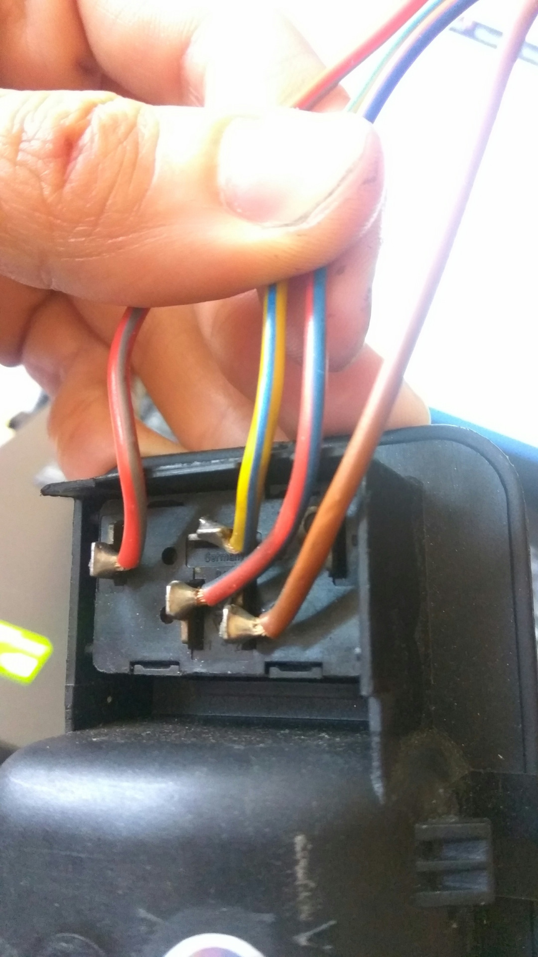

Были вопросы по распиновке и что резать. Отвечаю.
Распиновка, по фото кнопки с подключенными проводами.
Коричневые — это минус! Один — на подсветку, второй — управляющий.
Желтый с красной полоской — плюс на подсветку — брал от подсветки кнопок стеклоподъемников.
Два оставшиеся — управляющие. На один из них перекидывается минус при нажатии кнопки.
Что резать. На фото разобранной кнопки:
Одна дорожка — разрез чуть выше месте нижней пайки перемычки. Отделяет нижний центральный, от нижнего правого контакта.
Второй разрез — отрезана дорожка от правого контакта к светодиоду — чуть выше и левее правого контакта. Видны светлые полоски.
