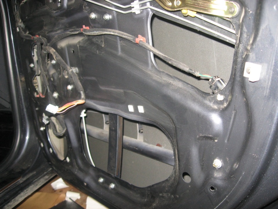

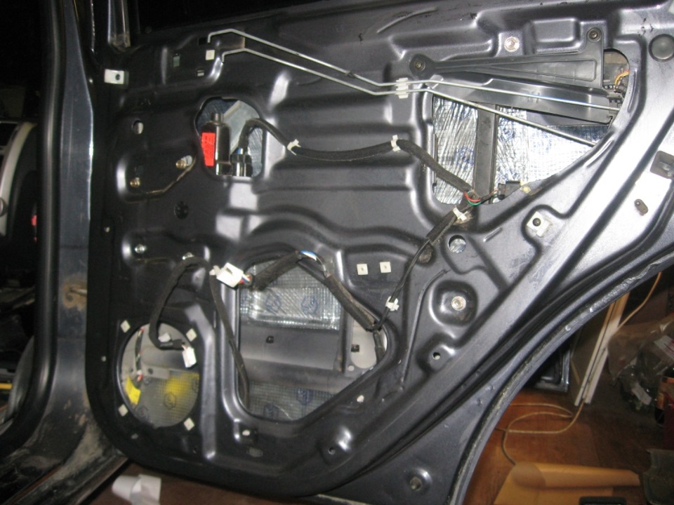

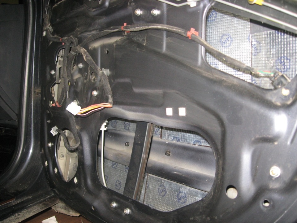

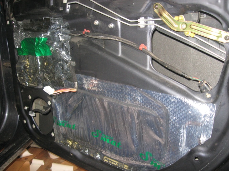

1. Виброизоляция передней двери. Выполнена материалом Визомат МП. Максимально обработана поверхность двери. Материал греется промышленным феном и раскатывается роликом.
2. Тепло-шумоизоляция передней двери. Сплен толщина 4мм

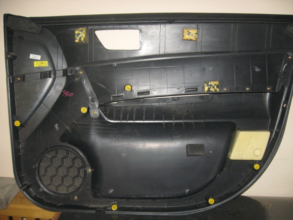

3. Технологические отверстия. Виброизоляционный материал Смартмат20-толщина 2мм

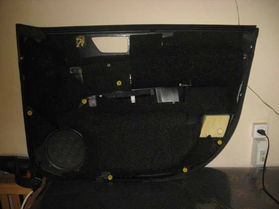

4. Дверная обшивка. Обшивка, после удаления штатной звукоизоляции

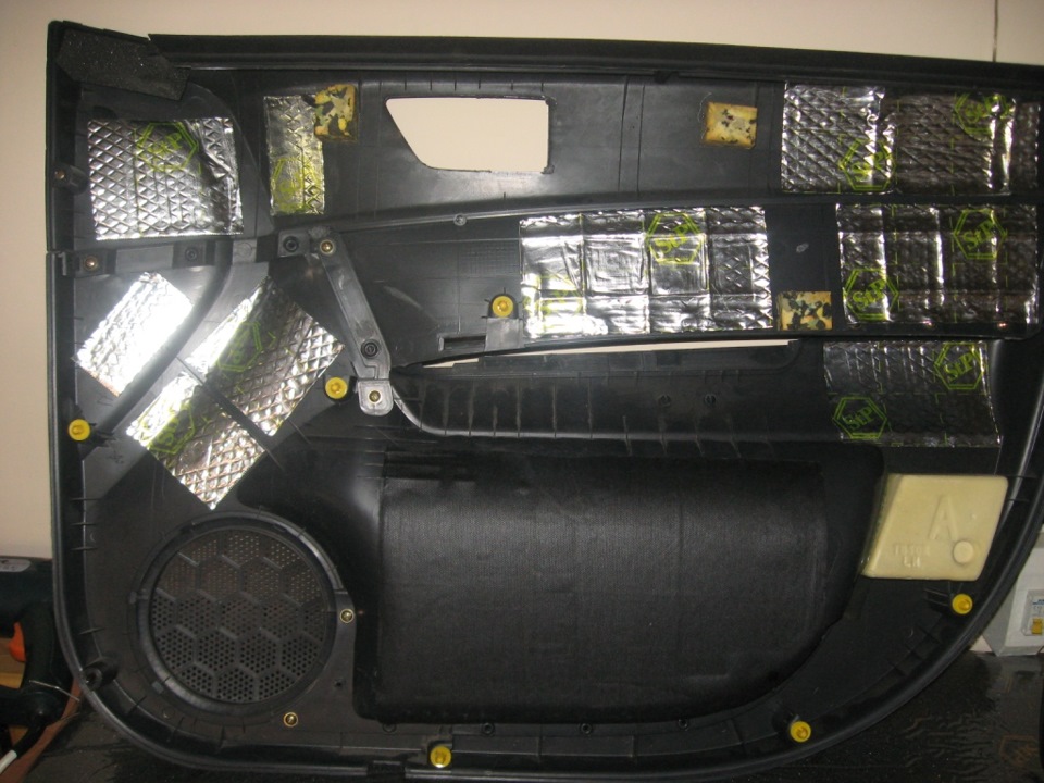

5. Дверная обшивка. Усиление пластика. Пластик усилен материалами Вибропласт Gold и NoiseBlock. Пластик стал менее звонким, дребезжащим и более тяжелым
6. Дверная обшивка. Звукоизоляция. Обклеен звукоизоляционным материалом Битопласт 5К

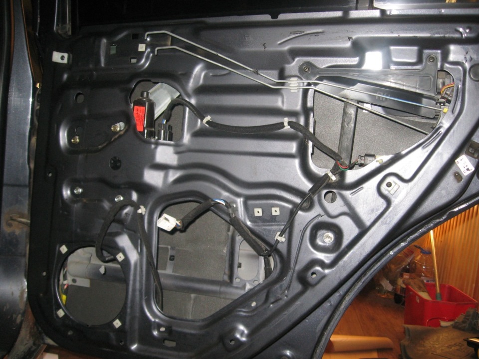

7. Виброизоляция задней двери. Сделана по аналогии с п.1
8.Тепло-шумоизоляция задней двери. См. п.2

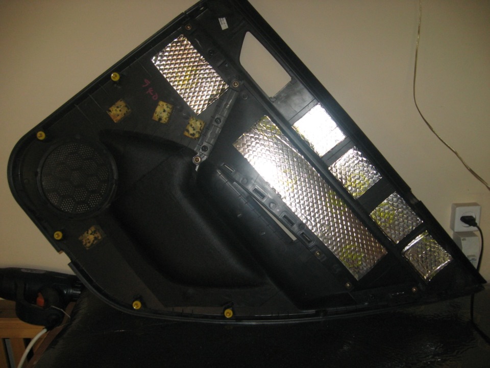

9. Дверная обшивка задней двери. Усиление пластика. Пластик усилен материалами Вибропласт Gold и NoiseBlock .

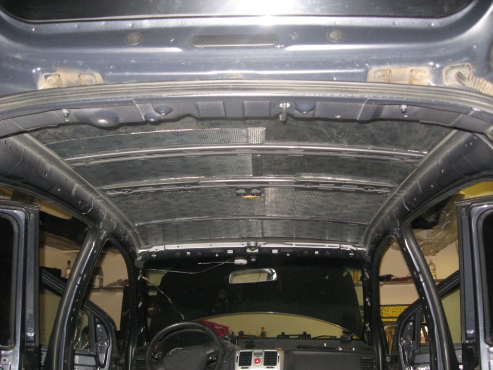

10. Виброизоляция крыши. Выполнена материалом Визомат МП. Максимально обработана поверхность двери. Материал греется промышленным феном и раскатывается роликом.

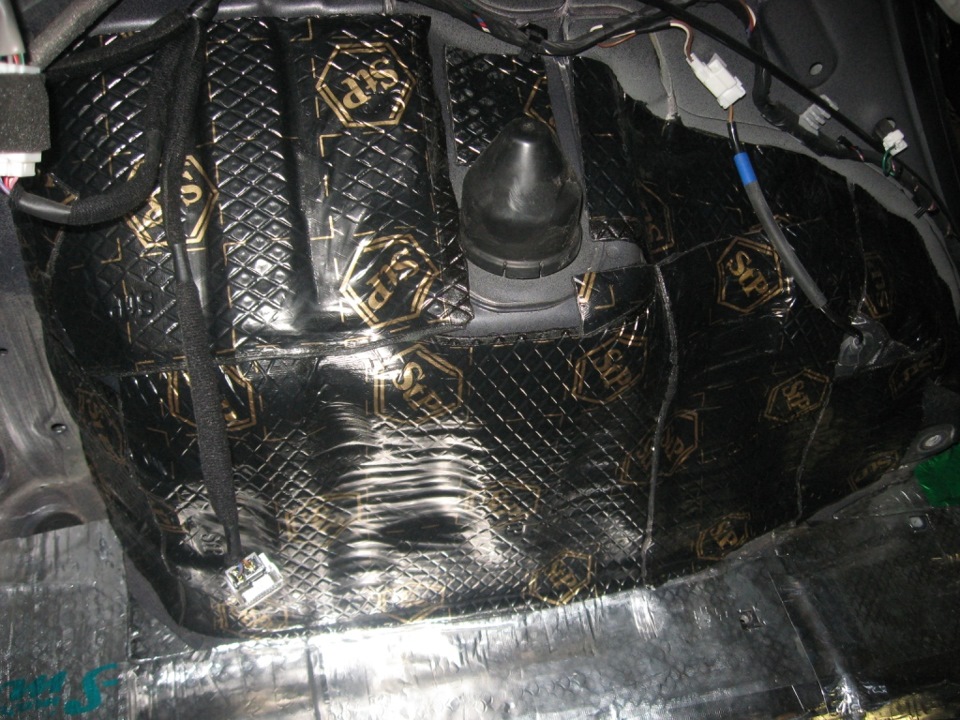

11. Виброизоляция передних арок и моторного отсека. Выполнена материалом BimastBomb Premium толщиной 4мм. Материал прогревается феном и укатывается роликом

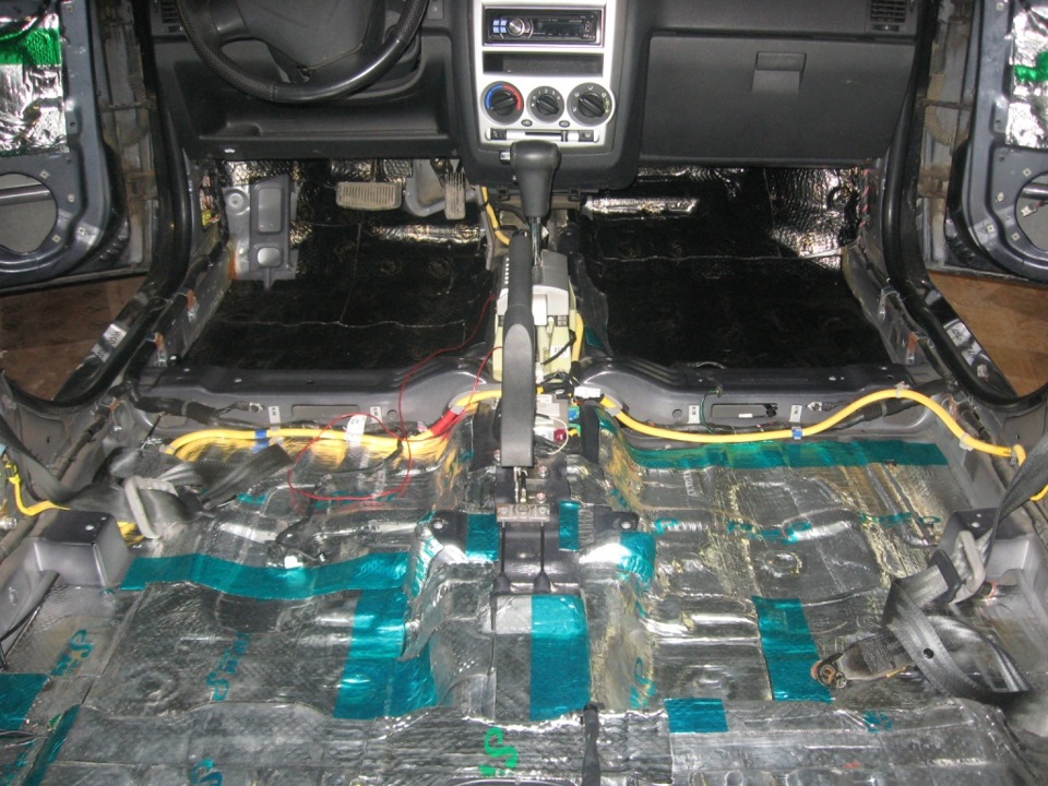

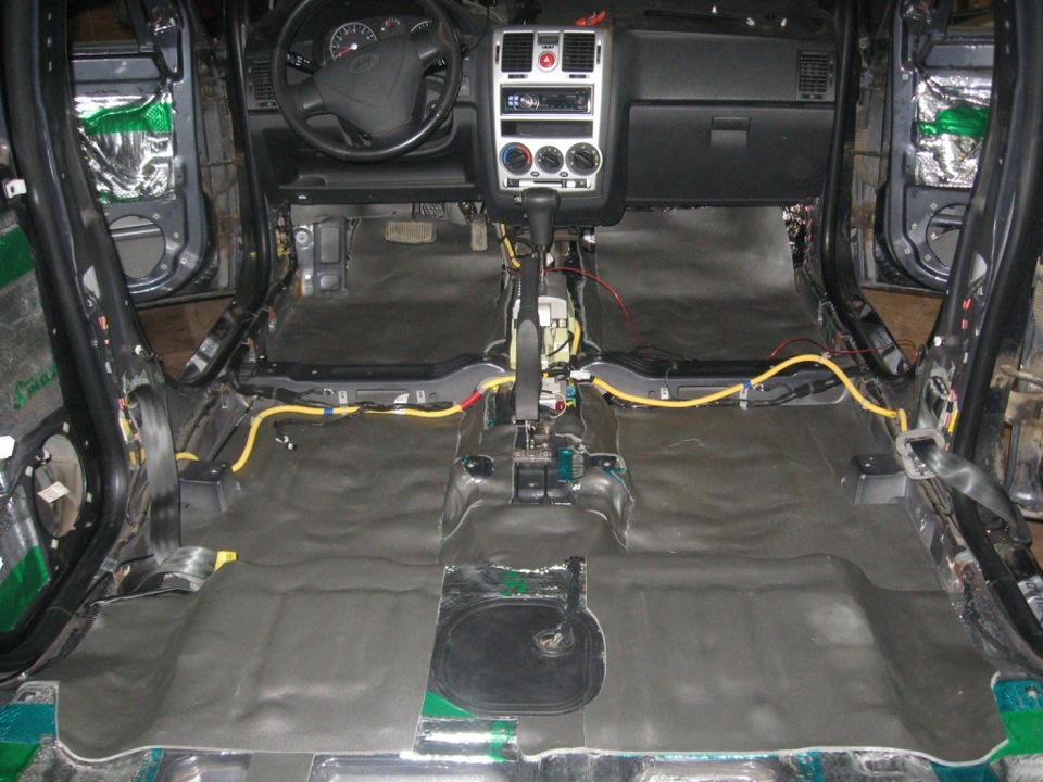

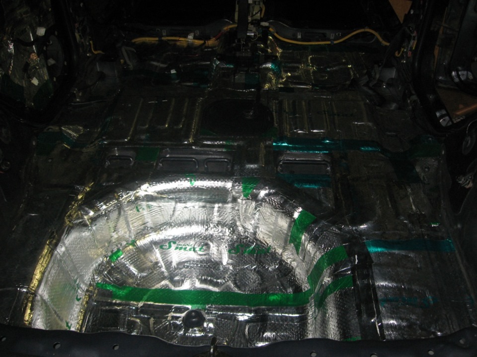

12. Виброизоляция пола и багажного отделения. выполнена материалом Favourite30 толщина 3мм. Прикатывается роликом без нагрева
13. Виброизоляция задних колесных арок. Также выполнена материалом BimastBomb Premium толщиной 4мм и прикатана роликом
14. Тепло-шумоизоляция пола. Выполнена материалом Сплен толщина 8мм.
