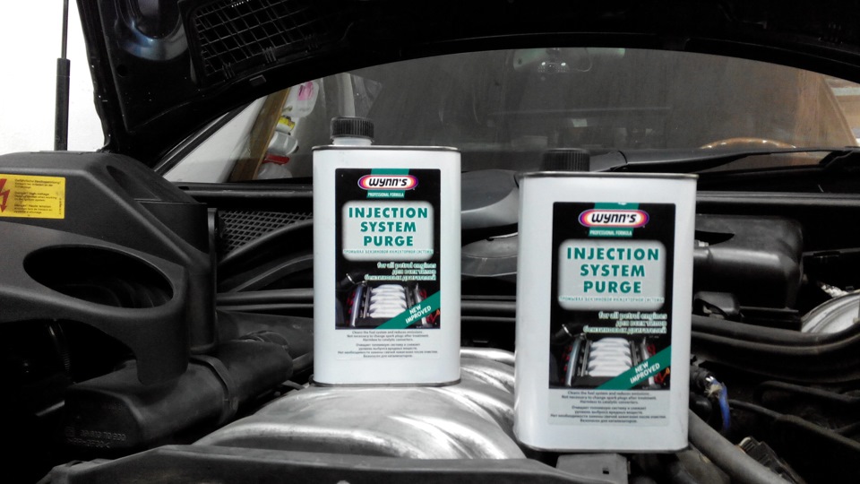

2. Вот такая вот гадость, причем очень ядовитая, ! цена за 1 л 136 грн, для данного авто желательно 2 л, так как мотор 6 цилиндров .

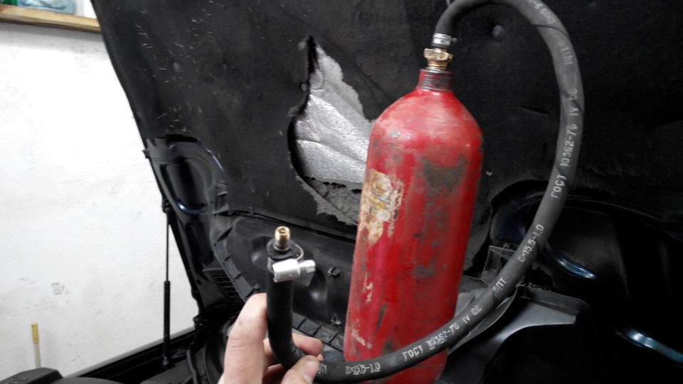

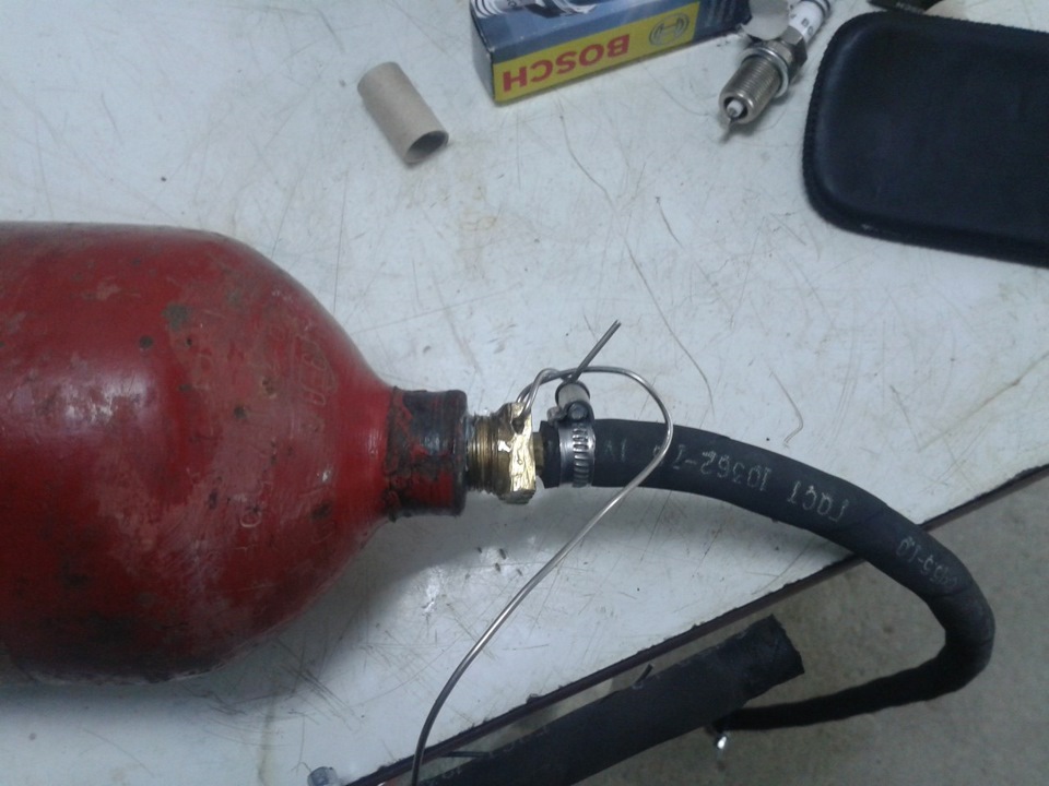

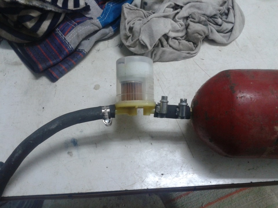

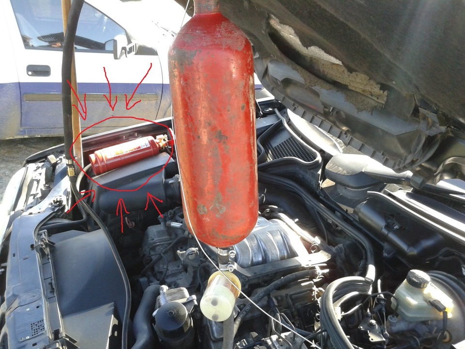

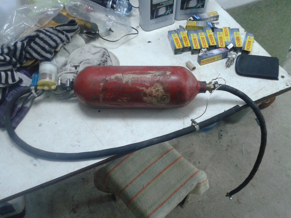

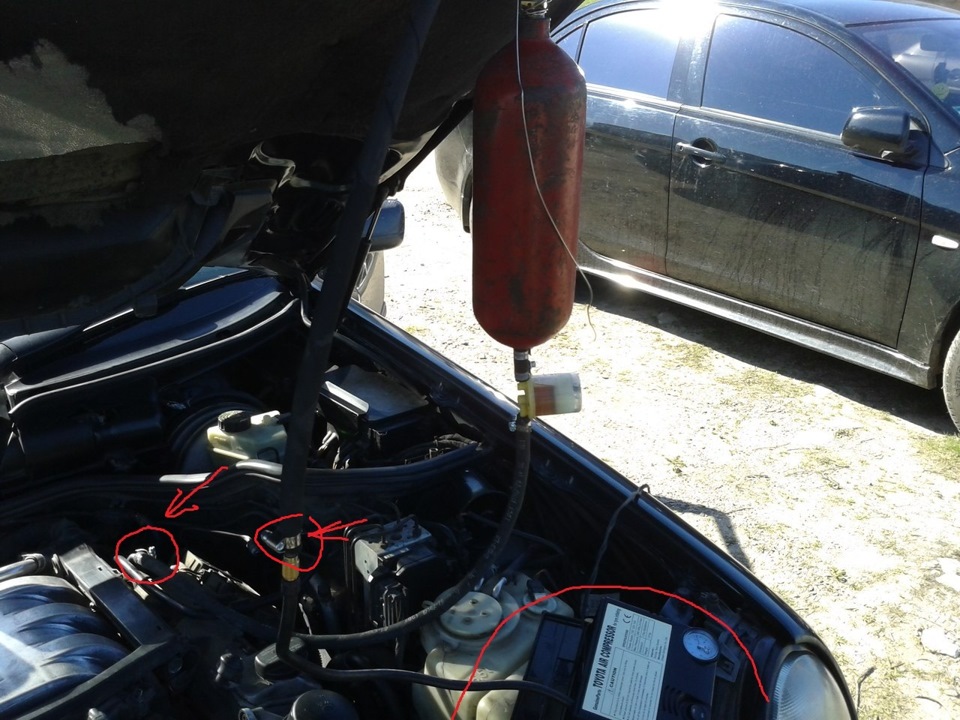

4. И собственно вот такая вот приспособа, сделал я ее сам, из старого огнетушителя, топливного шланга, топливный фильтр, хомуты и пару мелочей но фото видно

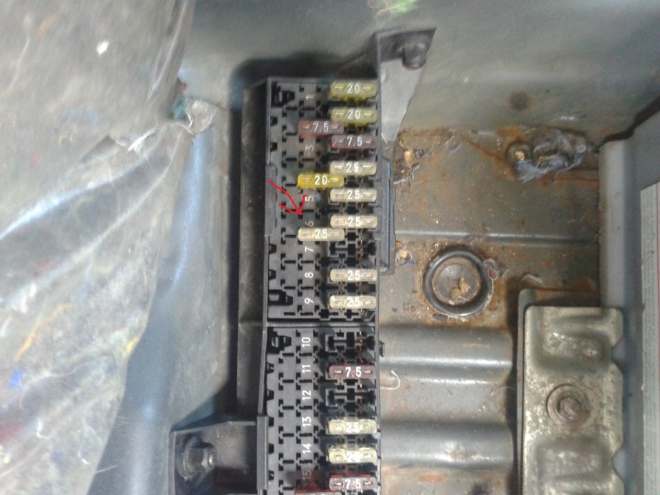

Ну, а теперь начнем, под задним сидении отключаем предохранитель бензонасоса

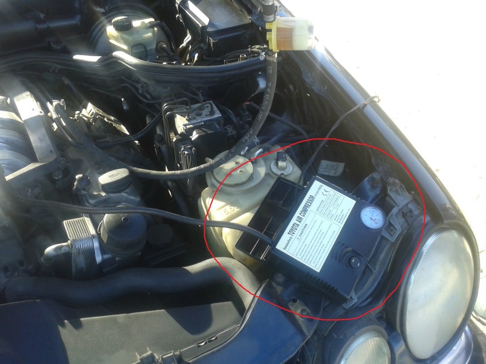

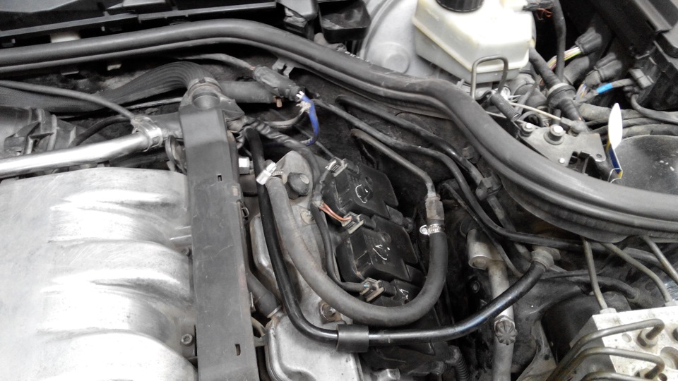

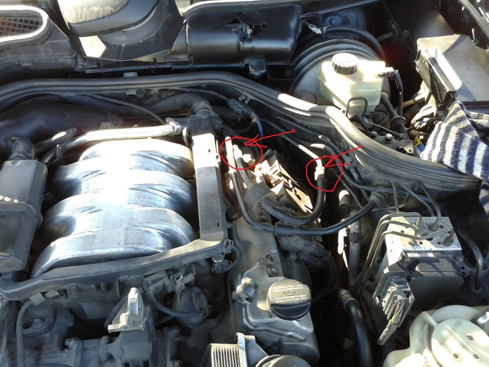

Под капотом снимаем кожух мотора и срезаем топливный шланг, мне показалось так проще
Заливаем (винз) в огнетушитель через лейку, но очень медленно, так как воздуха там нет он будет булькать. Я заливал 2 раза по 1 л

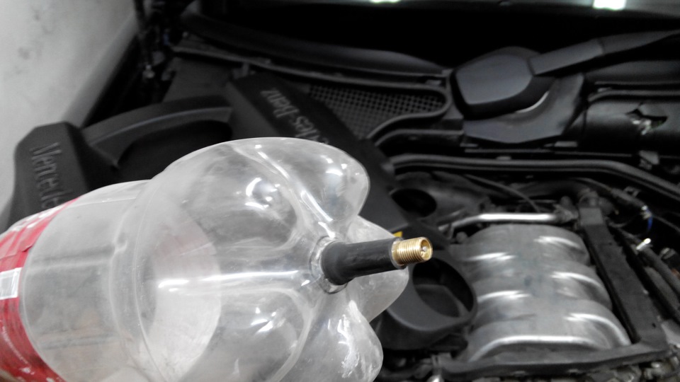

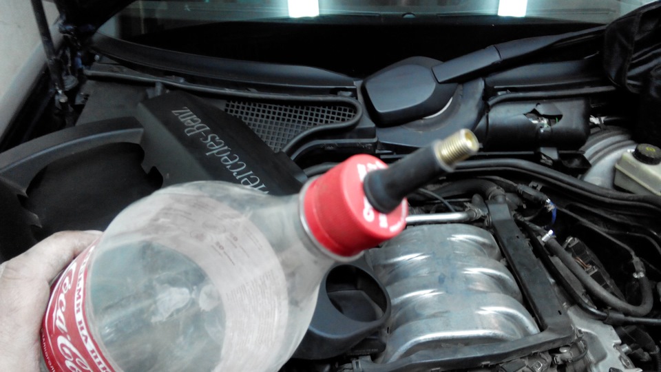

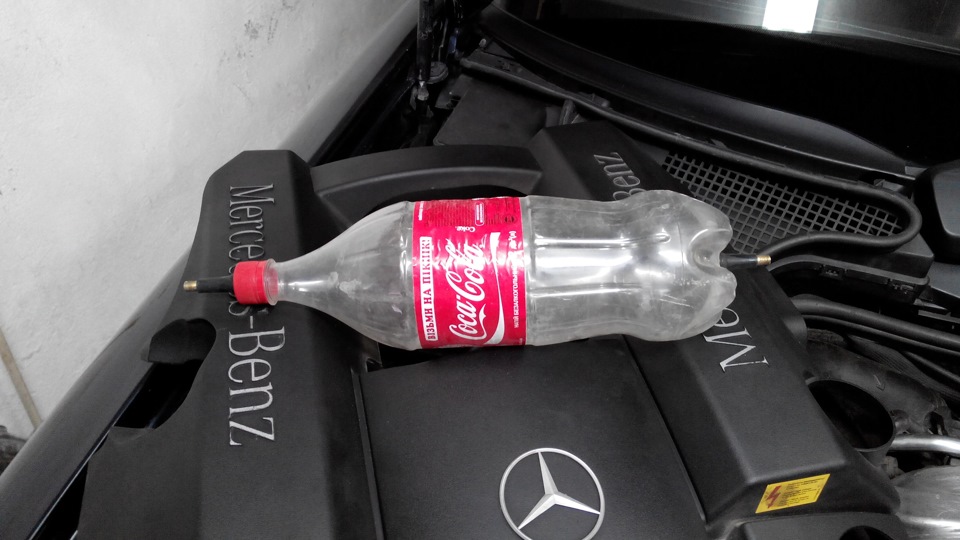

Можно использовать и такую штуку, сделал, но побоялся использовать
Вернемся, один конец вставляем в шланг который ведет на рампу, а второй подключаем к компрессору, накачиваем 3,5 атмосферы, запускаем мотор, он прекрасно работает на этой гадости и ждем пока она не сгорит, периодически добавляем воздух компрессором не меньше 3-3,5. Я еще газовал периодически 1 л где то 30 мин работы
После всего сделанного ставим свой уже топливный шланг

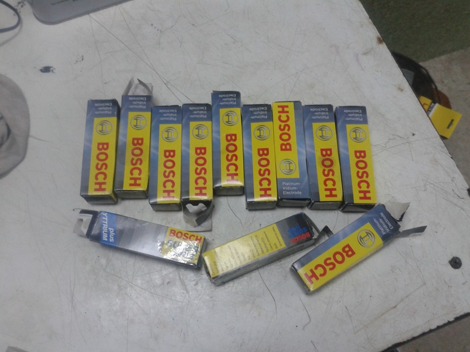

И смело меняем свечи, их там 12 шт, может кто не знает.
