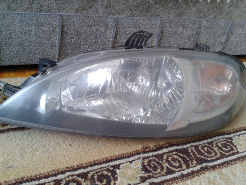

Перерыв весь драйв по восстановлению головных фар решил подойти к этому вопросу путем полировки и последующим покрытием защитным лаком Delta Kits.

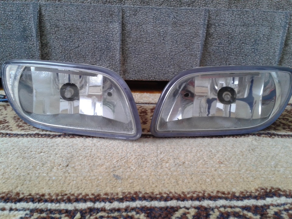

Фары выглятели весьма печально и, казалось, как то их восстановить уже безнадежно. Однако решил попробовать.

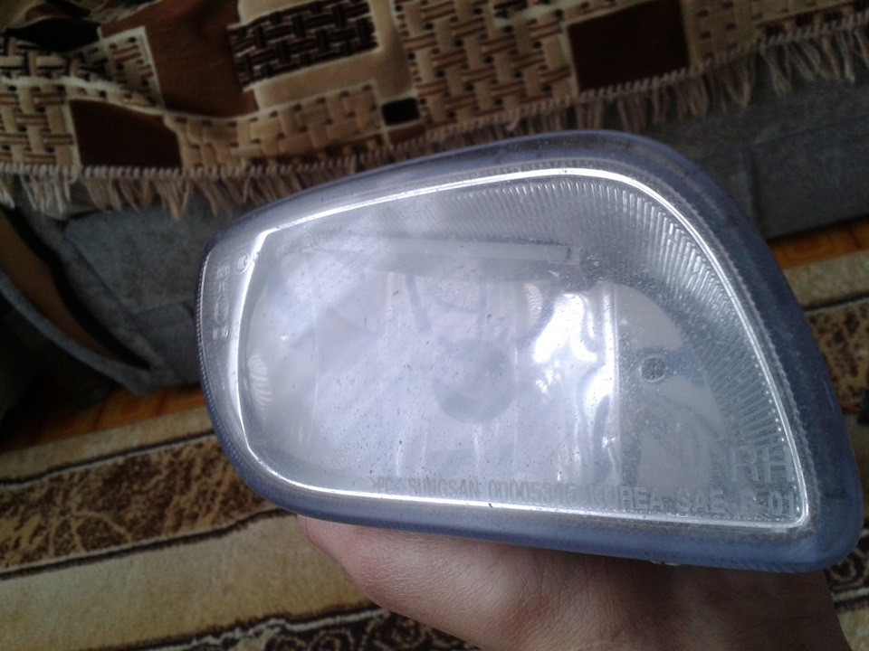

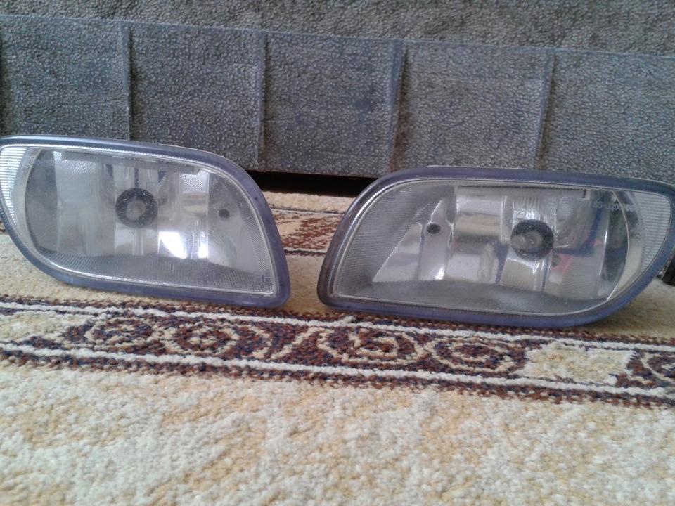

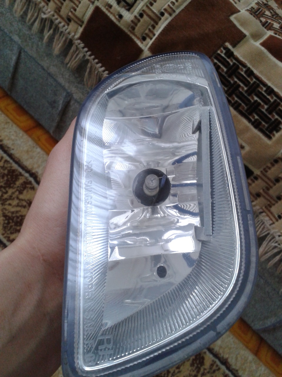

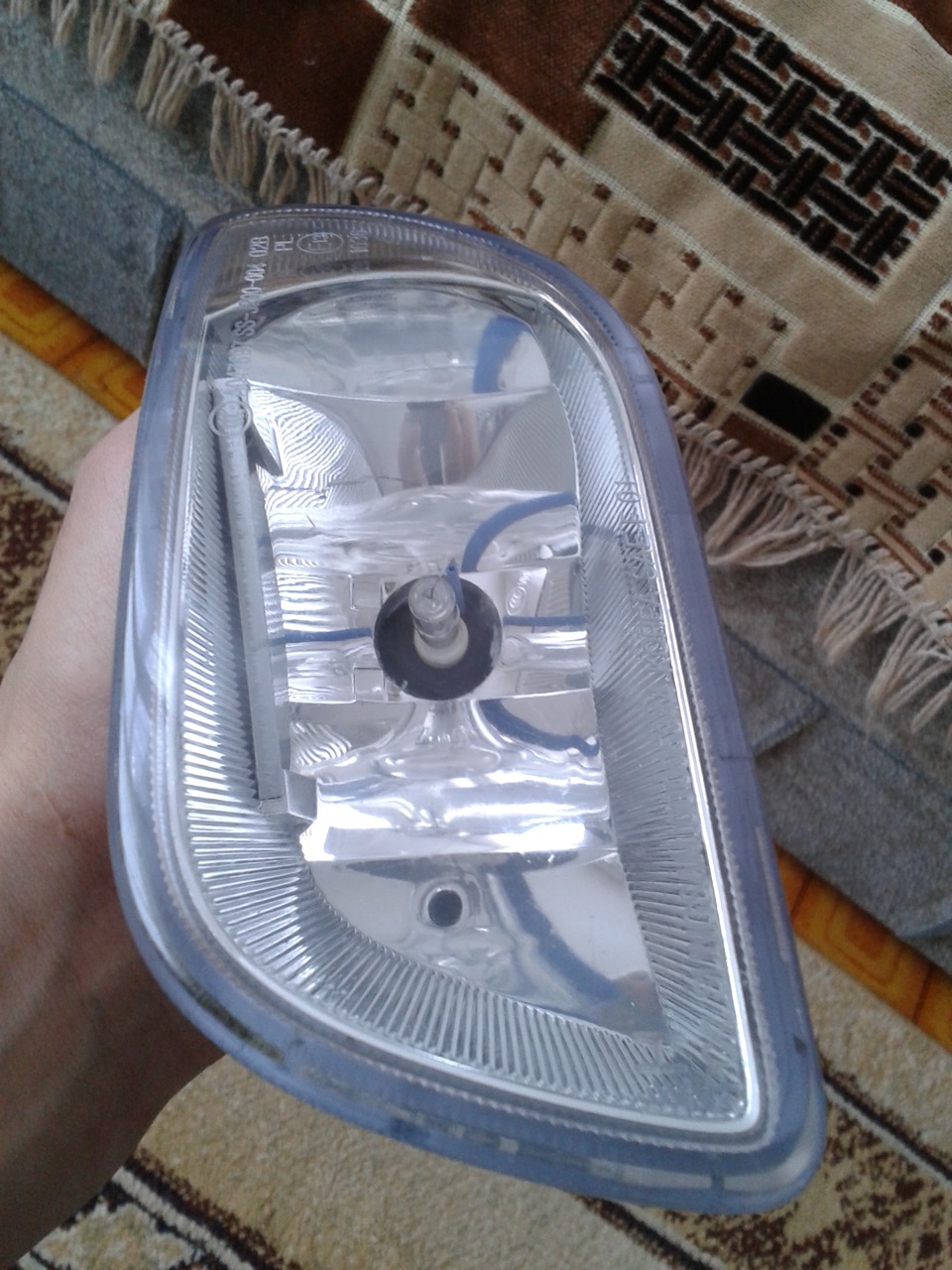

Полировку начал с туманок. Они меньше и удобнее. Соответственно быстрее.

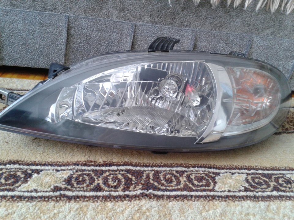

Полностью удалить глубокие кратеры от камневой атаки конечно не получилось, но я не стремился к этому. Работал со шкуркой градациями 400, 600, 1000, 2000, 2500. Вручную. Очень не хватало 800й шкурки. Затем на шуруповерт насадил насадку с абролоном с зернистостью 3000. После, таким же способом довел до блеска полиролью для фар.
Почему же все таки решил заполировать, а не наносить лак на матовую поверхность, как предписывает инструкция и видеообзоры? Мне показалось, что видео это скорее показательный обзор, ежели руководство. Вычитал не один отзыв, что после нанесения лака на матувую поверхность прозрачность фар ниже, чем после нанесения на отполированную. А что же касается адгезии, вопрос решился тчательным обезжириванием и протиркой салфетками Dinitrol, заказанные с Пульсар вместе с лаком.
Салфетки для нанесения лака использовал безворсовые, продающиеся в рулонах в любых бытовых отделах магазинов промтовара.

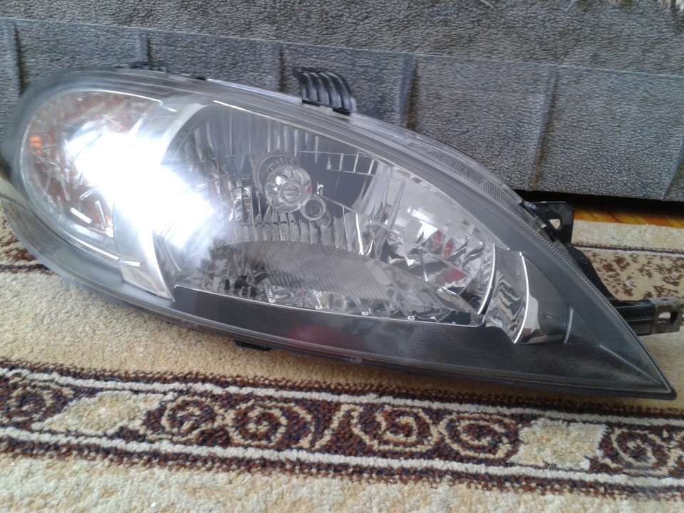

И тут сразу же рекомендация — нет смысла наносить большое количество слоев, если первый слой лег удачно. Во-первых, лак долго сохнет. Во-вторых, нанести последующие слои так же аккуратно как первый едва ли удастся, да и эффекта от того едва ли прибавится. Но это уже мое личное мнение.
В итоге был момент неудачного покрытия второго слоя лака на туманки после полуторачасового ожидания. Пришлось стирать салфетками Динитрол и наносить заново.
Кстати, лак дозировал с помощью обыкновенного медицинского шприца на 2мл. На туманки мне хватило всего 4х мл, а на фары в двараза больше.
В завершение всей работы после высыхания лака нанес защитную полироль на восковой основе. Фары заблестели. Да и заметил, что вода и грязь с них легко скатываются.
