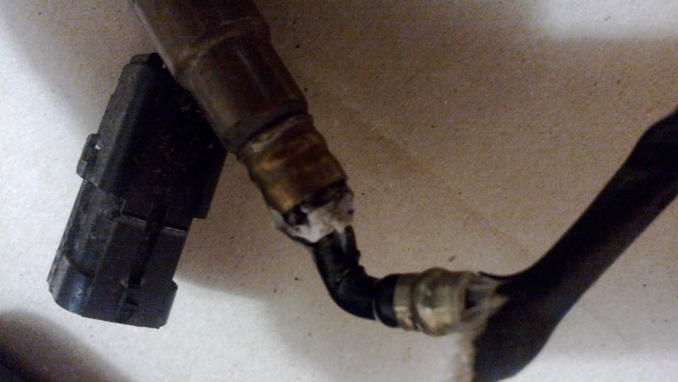

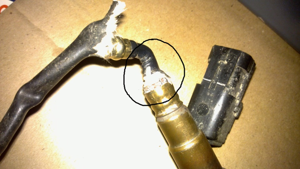

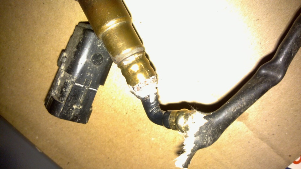

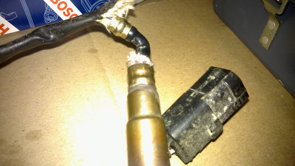

км БК стал выдавать ошибку "0140 — Потеря активности сигнала или обрыв цепи датчика кислорода 2". По советам на форумах первым делом стал смотреть проводку и разъёмы. Осмотр выявил разрушение изоляции на стыке датчика (на входе).

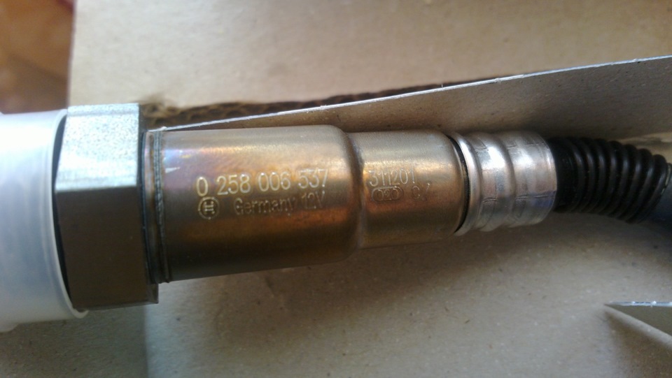

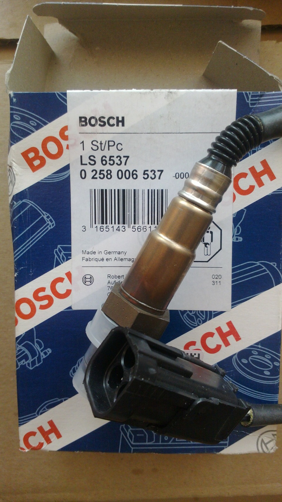

Датчик надо менять, но какой купить в замен старого? По разъёму вроде как Bosch, маркировка на родном датчике выгорела. В интернет магазинах о машинах с Евро-4 не знают. Например: www.bazashop.ru. Как оказалось Лямбда-зонд BOSCH LSF-4.2 0 258 006 537 мне и нужен.

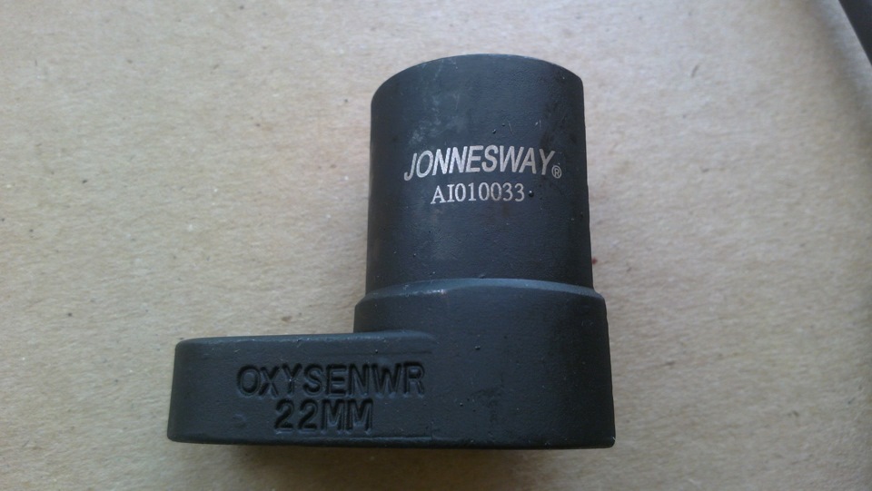

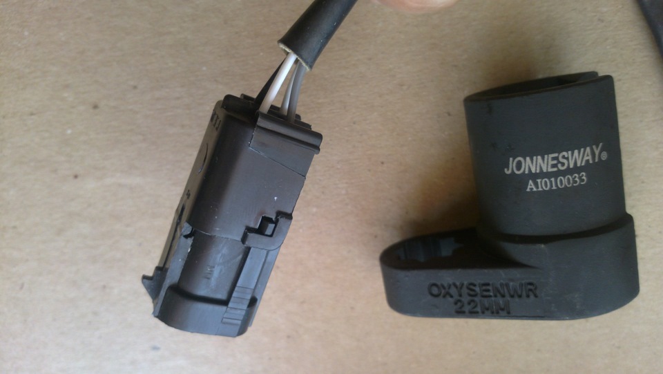

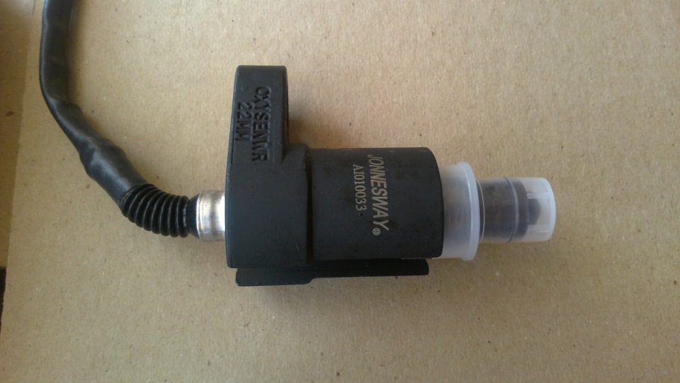

Заказываем в Экзисте ДК BOSCH LSF-4.2 0 258 006 537 ~ 1 347,86р. и приспособление для установки кислородного датчика Jonnesway AI010033 ~ 567,11р.
С приспособой ремонт не составил проблем, ЭБУ определил новый лямбда-зонд и перестал сыпать ошибки.
Внимание с ЭБУ М(Е)17.9.71 УАЗ Patriot ЗМЗ 40905.10 ДК 1 идёт под номером 0 258 030 064

ЭБУ М(Е)17.9.71 УАЗ Patriot ЗМЗ 40905.10 ДК 1 идёт под номером 0 258 030 064 вышел из строя, ошибка p 0030, заменил на бош 0258006537, полет нормальный!

Оба датчика вполне взаимозаменяемые, разница по сути только в стране производства.
Bosch 0 258 006 537 производство Германия, и он универсальный, подходит под Евро-3 и Евро-4
Bosch 0 258 030 064 производство Romania или USA, и только под Евро-4

Подскажите пожалуйста, где клемма датчика? Та же ошибка вылезла
А как этим ключом крутить-то? Чет я не очень понимаю =(
В ушке отверстие под квадрат обычной трещетки.
Спасибо, а я думаю что за звезда такая нужна ) Надо тоже купить, грядет замена лямбд

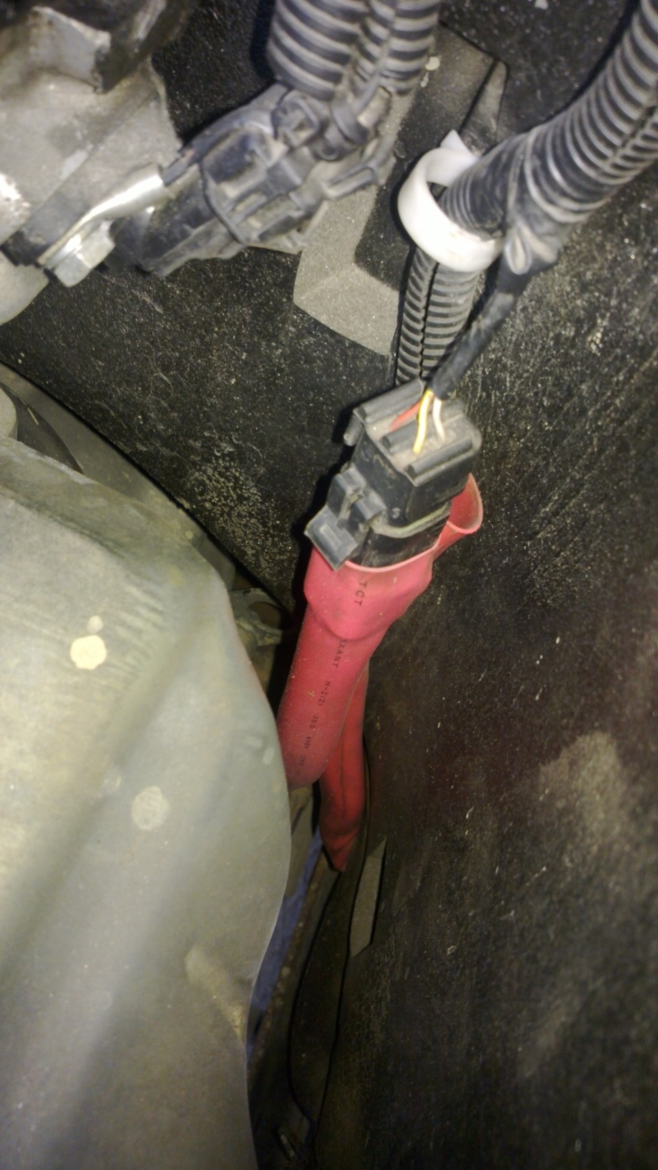

Только сегодня развлекался с вырезанием проводки от ДК2, прошился двухрежимной прошивкой у Ромы Б. Проводку от ДК2 вытащил с низу под капот, с помощью нее происходит переключение ЭБУ в газовый режим.

а какой размер у приспособы? на 22?
На 22, можно и простой ключ найти, но как правило кислородные датчики в очень труднодоступных местах.
А как на простой ключ динамометрический нацепить?

У меня провода, которые идут на этот датчик, в районе катализатора вылезли из гофры и об кузов терлись. Благо заметил вовремя
Лучше вообще его отключить програмно или перепрошить мозги. Ибо при замыкании проводки этого датчика выгорает процессор и ремонту потом не подлежит, а это кругленькая сумма. Есть видео На Ютубе, да и на Уазбуке пишут. ИМХО.
Пока понаблюдаю за новым датчиком, ибо есть предположение, что старый погиб по моей вине. Когда теплоизолировал трубки сцепления щедро обматал катализатор негорючим материалом.
