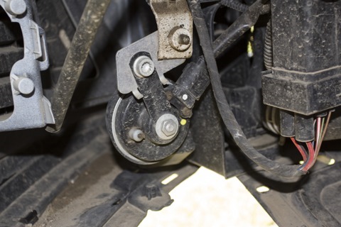

Облазив Драйв нашел способ установки без снятия переднего бампера.
Снимаем переднее левое колесо, снимаем защиту и находим родной сигнал.

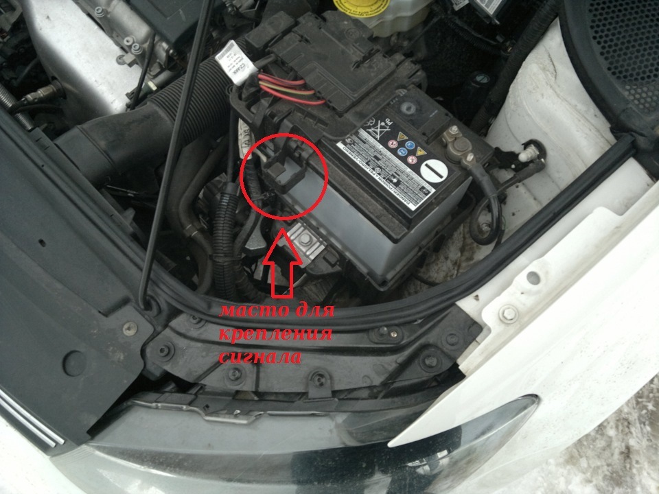

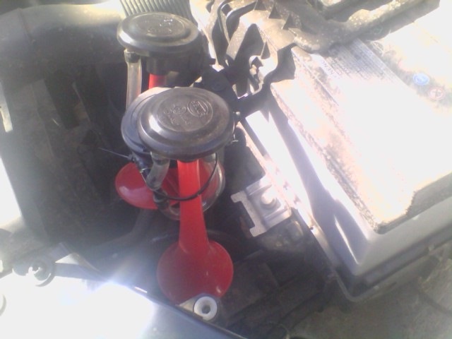

Сделал проводку по уму :в термо трубке, в тряпичной изоленте и всё это уложил в автомобильную гофру.
Искать место для сигнала долго не пришлось, примерил место на аккумуляторе.
В итоге в случаи чего его легко снять и выполнить профилактические работы.
