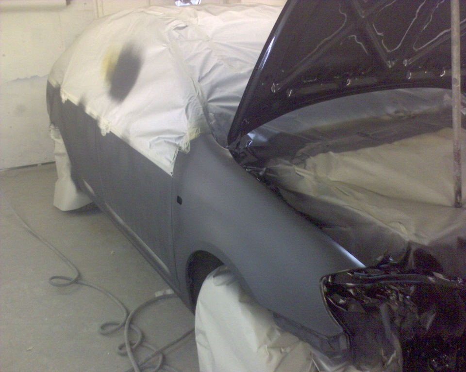

Ввиду множества дефектов на кузове, принял решение красить всё, кроме крыши и крышки багажника: скажу что самое сложное это восстановить заводское антигравийное покрытие по низу дверей. На этих фото видно как наносится по низам:
Вроде всё готово. Грунтую.
Сразу при грунтовании покрасил проём капота, всё получается как с завода, и не видно что болты крыльев и капота когда-то откручивались.
теперь к окраске… в следующем БЖ:-)
