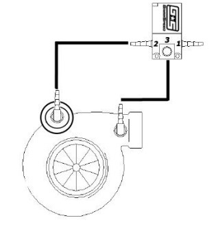

Вообще всегда относился к трёх портовому соленоиду, как к некой блажи. Да и часто в просторах сети многие жалуются, что не могут "набрать" нормально скважность на сток соленоиде и не-сток турбине. Это конечно же ересь и сток соленоид прекрасно справляется с большими турбами, только конечно набор WGDC в картах приходиться делать с поправкой на возможный овербуст. Однако есть один неприятный минус в двух портовой схеме управления наддувом. 2ух портовая сток схема — это по сути принцип "стравливания" (bleed), где 2ух портовый соленоид стравливает давление из актуатора. Для пущей наглядности далее смотрим на схему:
Сразу заметен один недостаток. При высоких значениях наддува и скважности близкой к 100% (т.е. при полностью открытом соленоиде) актуатор всё равно будет находиться под некоторым давлением, из-за того, что какой бы идеальный 2-ух портовых соленоид не был, он не сможет стравливать мгновенно всё давление. Возникает ситуация при которой вестгейт оказывается захлопнут не полностью (или что ещё хуже — "хлопает" ) из-за некоторого нестравленого из актуатора давления. Вот тут то как раз и приходит на помощь 3-ех портовая схема подключения:
Здесь мы уже видим, что применим принцип прерывания, а не стравливания. Т.е. соленоид перекрывает подачу давления к актуатору. Соответственно, при 100% скважности (wgdc), он полностью перенаправляет всё давление обратно в интейк. Актуатор находиться по нулевым давлением, давая плотно захлопнуться вестгейту.

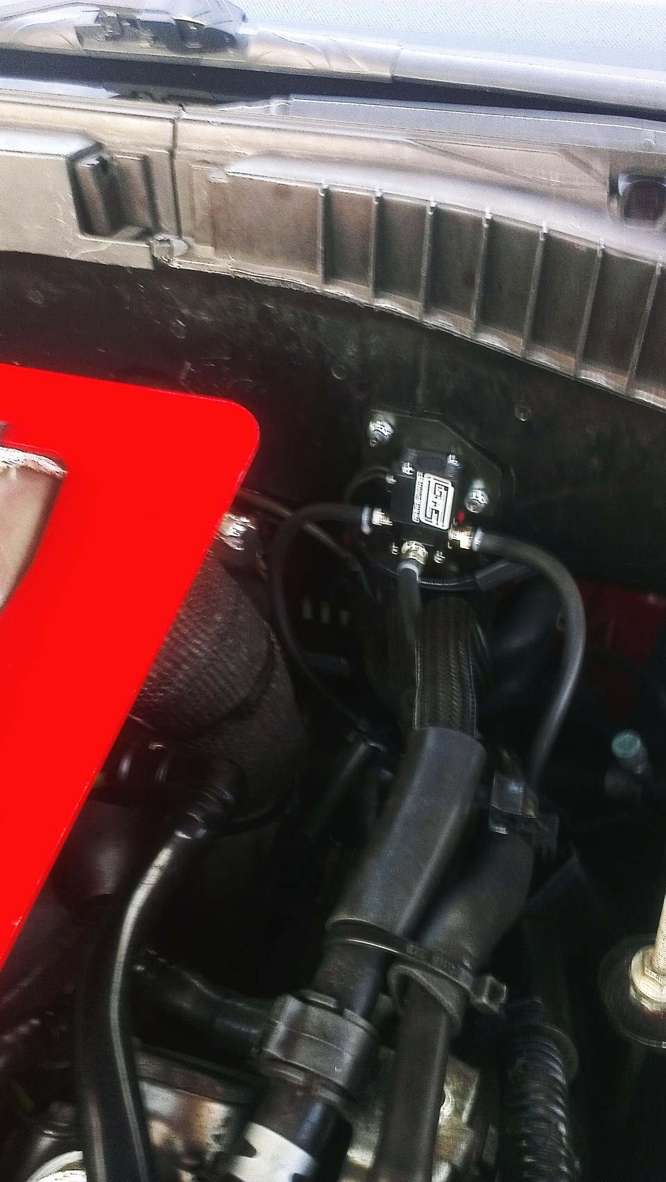

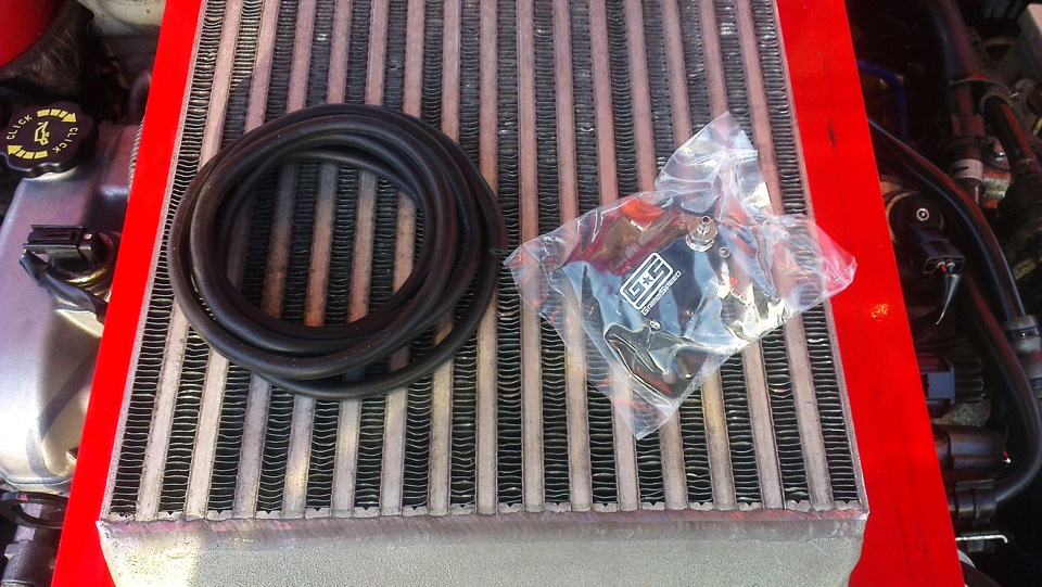

Ну и теперь от теории к практике. На рынке полно 3-ех портовых соленоидов, можно даже самому сделать как бюджетно-колхозный вариант. Но я решил взять Grimmspeed. Просто тупо из эстетических понятий. Установка особых навыков не требует:

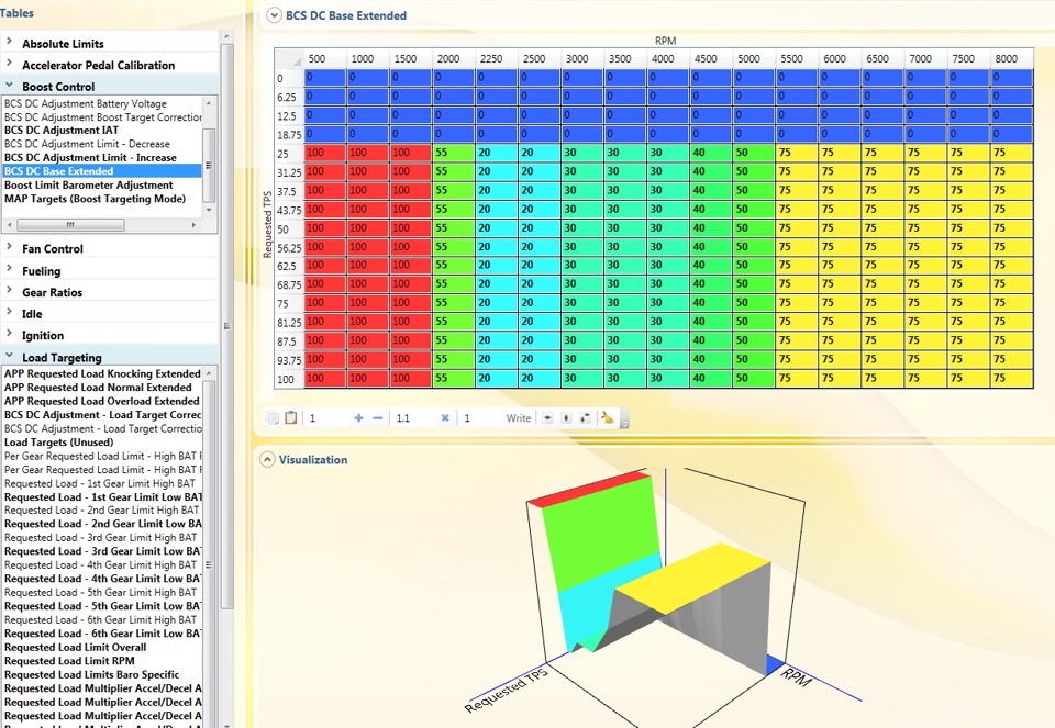

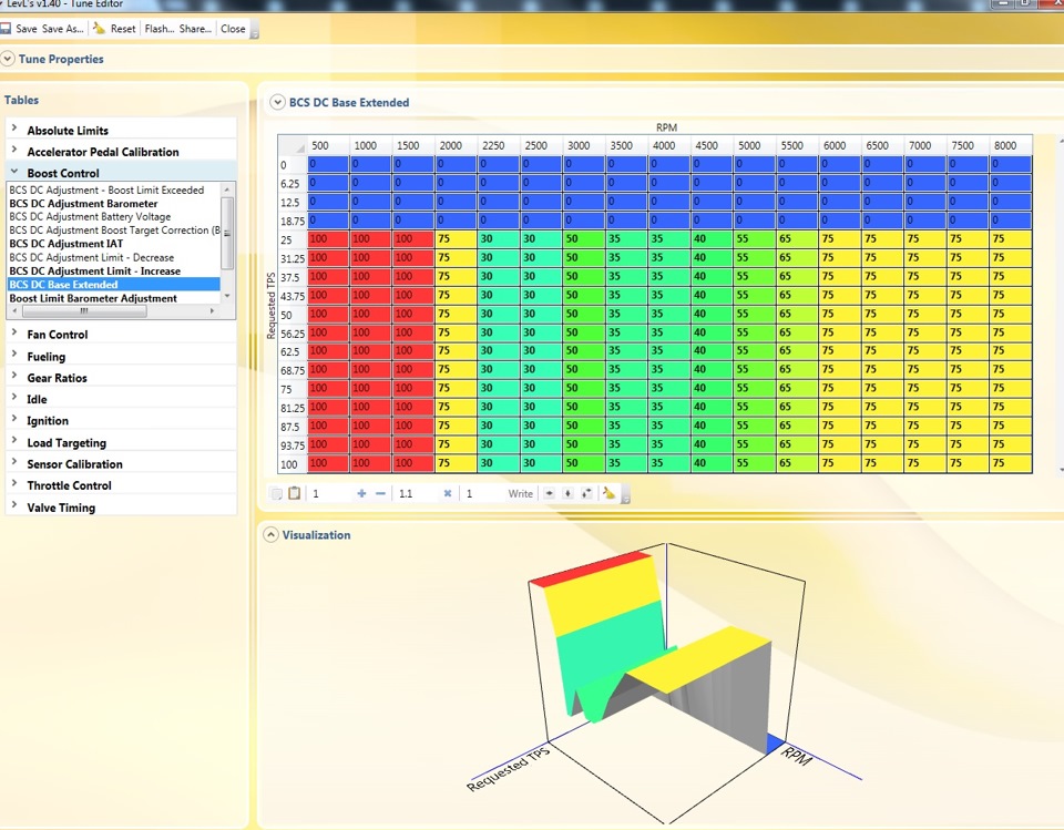

Как и правка карт WGDC. Основной принцип корректировки карт при переключения на 3-ёх портовый режим — это уменьшение общих значений скважности по всему промежутку на 20-30%. Но так как я хочу не только подправить карты, но и накататить на верхах, то я хоть и начал с низких значений, всё равно поднял их в процессе . Принцип "не наваливать на низах на сток шатунах" остаётся актуальным!
Вот что у меня получилось:
2-портовые WGDC:
3-портовые WGDC

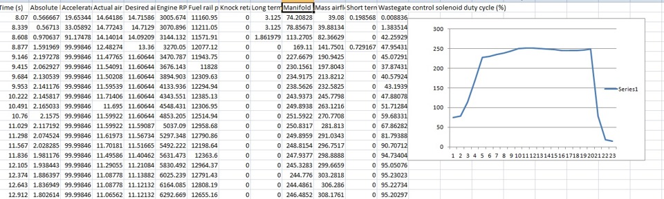

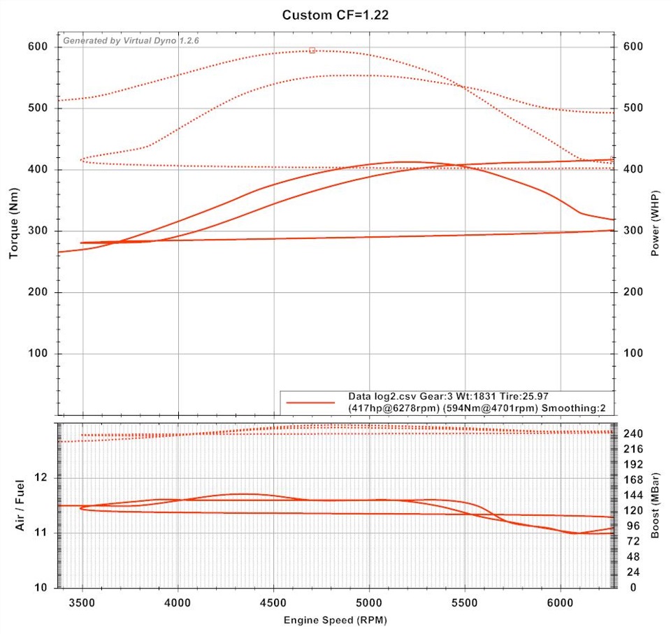

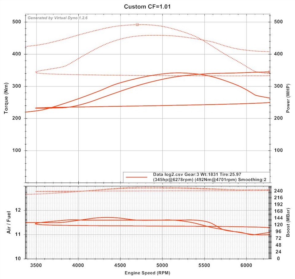

Ну и по логам видим, что в пике имеем 1.5-1.55бара на 4000-5000об/мин. Что есть хорошо, потому, что пик момента сдвинут на более высокие обороты. И 1.45 бара у отсечки, против 1.3-1.32 бар в 2ух-портовом режиме. Прирост по расходу воздуха вырос с 302-305г/с при 15-17С, до 312-315г/с. Полка буста как мы видим ровная, без скачков.
самый приятный бонус — это не только выше буст на верхах но и то что на второй передаче успеваю достичь заданных значений
лог:
Ну и расчётная мощность на колёсах:
И более понятная для масс на маховике:

просто фраза "Актуатор находиться по нулевым давлением, давая плотно захлопнуться вестгейту"
сбила меня с толку.
какое усилие плотно закрывает калитку если актуатор бездействует?
Закрывает усилие пружины в актуаторе. Что тут не ясного то …открывает давление, закрывает пружина…Наличие давления в актуаторе открывает вестгейт, отсутствие оного — закрывает. Чем больше скважность соленоида, тем больше давления перенаправляется в обход актуатору в интейк. Не относись к 3портовому соленоиду как выключателю между актуатором и источником давления. Он скорее стрелочник — на 100% скважности полностью перекрывается подача давления на актутор и все идет в интейк, вестгейт закрывается под действием пружины. На 0% наоборот перекрывается подача в интейк и все идет в актуатор, открывая вестгейт, но только когда давление пересилит сопротивление пружины. Неужели ты думаешь я бы стал заниматься такими вещами не разобиравшись со схемой работы такого базового механизма управления наддувом?!

если на актуатор подается избыточное давление, он (актуатор) помогает калитке открыться преодолевая усилие пружины, или наоборот удерживает калитку закрытой, помогая в этом пружине?

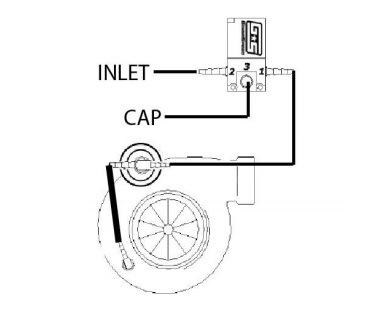

привет, а на внешний вестгейт те же порты использывать нужно, не в курсе? а то в интернете куча схем и все разные
на последней странице есть схема подключения к внешнему вестгейту
www.grimmspeed.com/conten…l_solenoid_MazdaSpeed.pdf
спасибо.а то в яндексе совсем другие, я пробывал и походу он не работал
