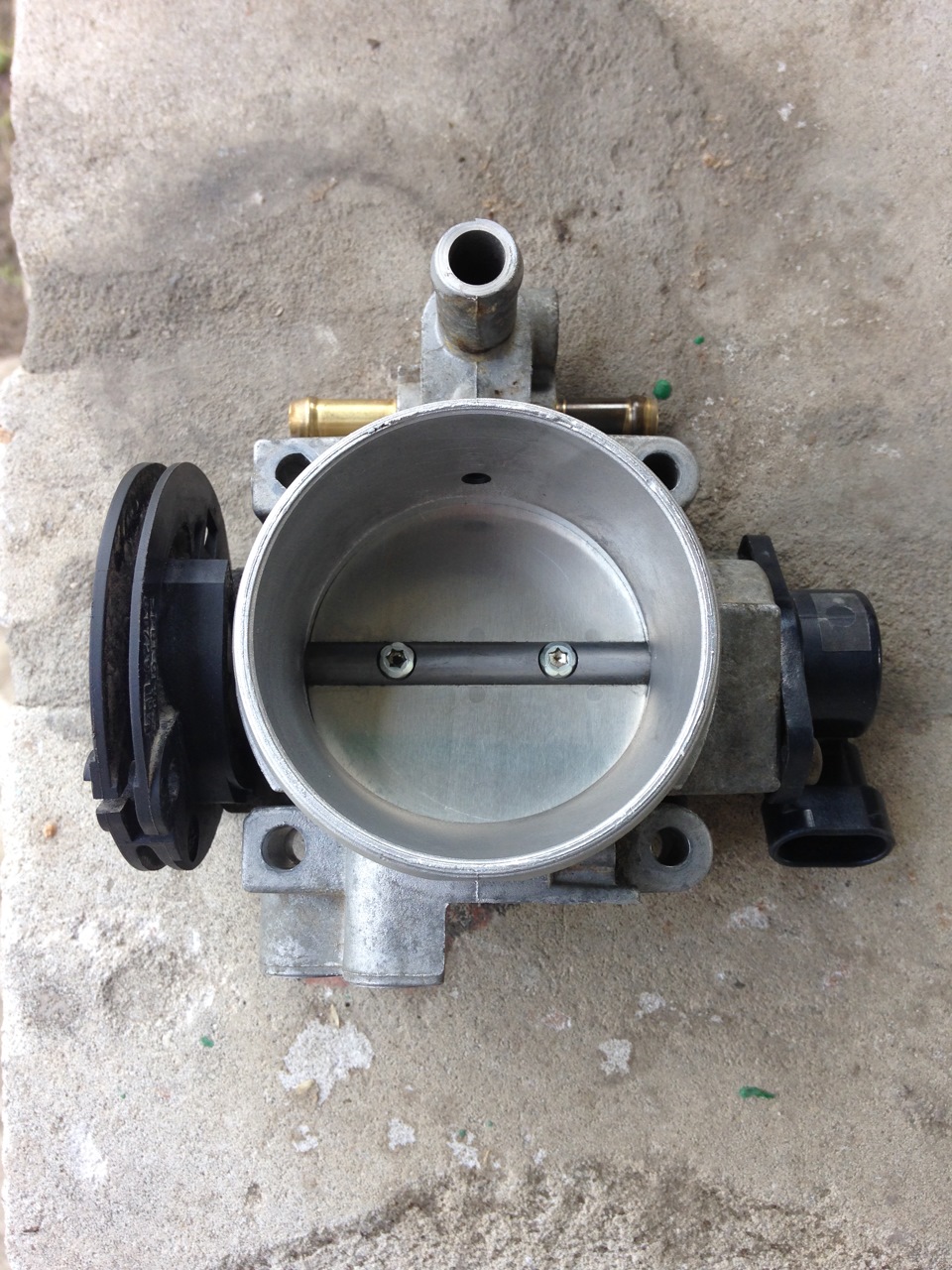

Вот пришло и мое время повозиться с дросселем…
Нарекания:
— иногда подклинивает, хх становится ~1200. лечится легким тычком в педаль газа;
— в определенных режимах, в определенный момент, при определенной погоде на марсе плавают обороты хх.
Почитав разные темы про дроссель, проблемы, регулировку, установку от других авто… решил — пациента на стол!
Откручивается все очень просто и быстро. Фото снятого дросселя в том виде, в котором он был:
Видевши до этого состояние дросселей на других авто, даже с гораздо меньшим пробегом — удивлен. относительно чистый, нагара нет, масла нет. Только лишь немного пыли.

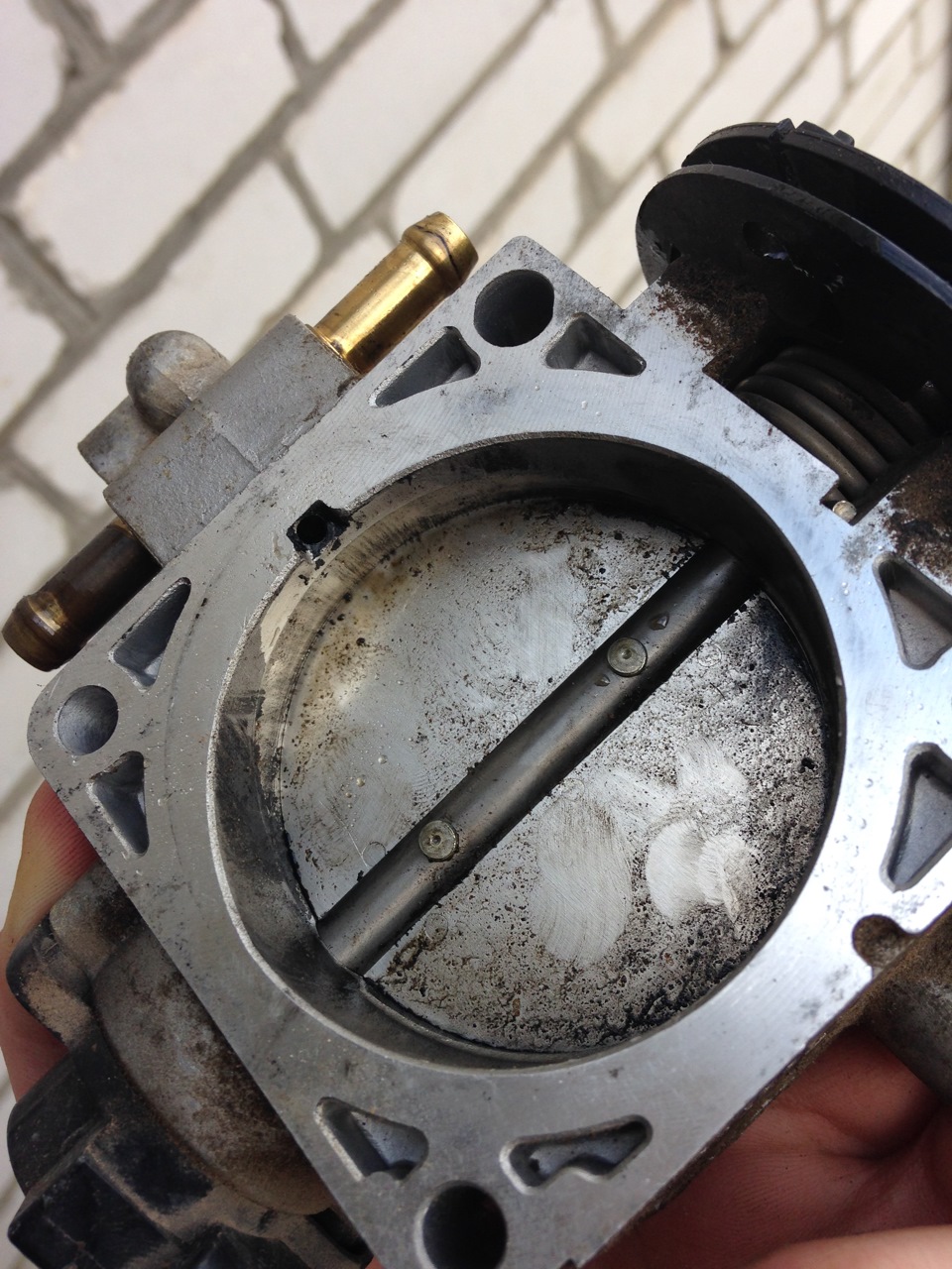

Следующий этап — мойка очистителем карбюратора.
Далее — вкуривание проблем.

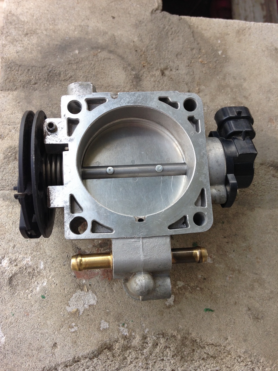

Заслонка, в принципе, в отличном состоянии, корпус тоже. Присутствует небольшой люфт заслонки вместе с осью, при этом, заслонка, сместившись в какую-то из сторон подклинивает. На конце оси, который закрыт ДПДЗ присутствует хитрое стопорное кольцо. Слегка осадив его можно ограничить продольный люфт заслонки с осью — это и сделал.
Результат — заслонка не клинит ни при каких перемещениях ее вместе с осью, четко доходит до начального положения (с характерным звуком).
Не клинит, не плавает. Появился забытый, очень мягкий эффект "подхватывания" оборотов.

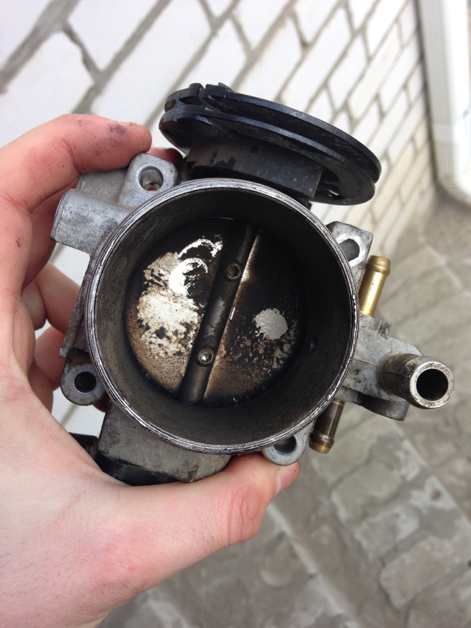

Откуда столько грязи? У меня карбюратор чище, фильтрпыль не держит?
А ты попробуй проехать 100 тысяч ни разу не заглянув в карбюратор)) а потом нам всем покажешь, сколько у тебя будет грязи?)
Я столько не езжу, у меня 25в год, где ты столько ездеш?
Так мотор-то у меня не с завода, есичо))))
Да, но дросель то тц мыл, сам помню на гаражиуме у олега, и это только при мне, может у тебя где не фильтрованный воздух подсасывает?
Дроссель я не мыл. И никто не мыл на этом моторе
мазда, пробег 56,
ниссан 1999 г\в,
форд фокус, 40
логаг 2007 г\в
а теперь посмотри на мои фото выше
пока не заводил, , но уверен будет лучше. он был весь в масле песке. обороты иногда держались в районе 1,500т.об.
выработка, зазоры большие?
нет
это отлично!
ну да. кстати. а правда что волговский дросель подходит? а то помню что читал, но так ли оно?
ну относительно подходит. вот Raw07 поставил, вроде все ок
а то была возможность снять катушки зажигания и дросель с волги… не отказал в этом удовльстве. ну на всякий случай
ну если на халявку, то почему нет))
вот и я так же подумал
у меня грязнее была…
а пробег какой?
115,000
и как после чистки?

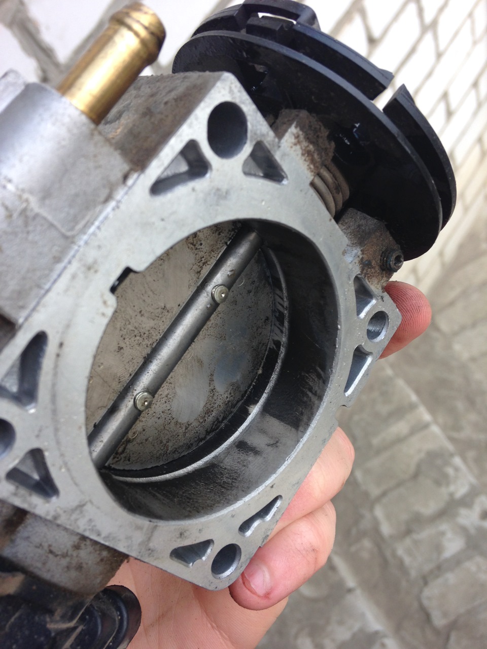

А на просвет как ? Щели нету?
совсем маленькая щелка сбоку есть, с волос толщиной. но на работу это не влияет
