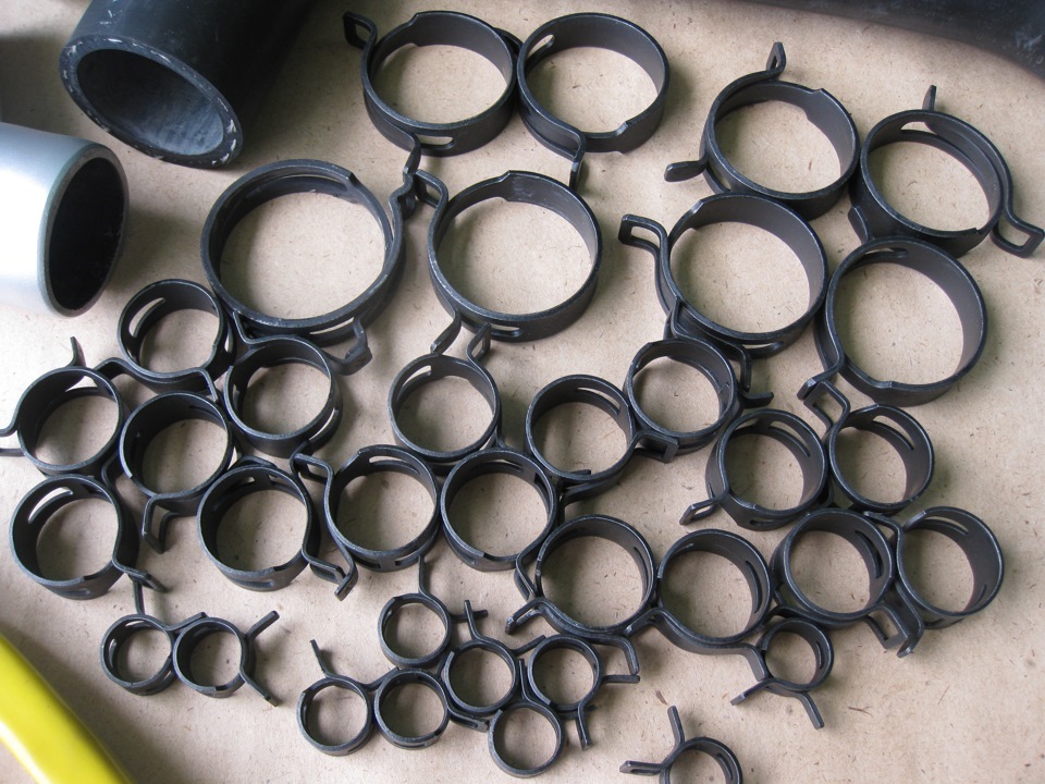

Вот список хомутов, которые должны стоят на нашей системе охлаждения.
Подглядел на каком то форуме.
Хомут 13X15 — N10098701
Хомут 14X12 — N90686701
Хомут 16X12 — 4B0422379
Хомут 17X12 — N90770201
Хомут 19X12 — N90926401
Хомут 23X12 — N90686902
Хомут 25X12 — 4B0422379A
Хомут 27X12 — N90687001
Хомут 32X12 — N90687101
Хомут 35X12 — 06B145917
Хомут 40X12 — N90687201
Хомут 47X12 — N90926501
Хомут 55X12 — N90656001
Хомут 70X12 — N90656201
Хомут 75X12 — N10296001
Хомут 80X12 — N90656401
Их преимущество перед обычными затяжными / червячными хомутами — они находятся в постоянном и равномерном натяжении по всей длине окружности. У червячных, в свою очередь, основная сила натяжение в зоне червяка.
Снимать/устанавливать их немного сложнее и парой даже большой геморрой, но только если вы это делаете обычными плоскогубцами, а не спец инструментом. Зато эти хомуты держат как надо и не надо думать о их подтяжке.
НО будьте внимательны при их заказе — именно на ВАШЕЙ картинке каталога может быть изображен затяжной хомут и перед тем как заказывать/забирать поищите эти хомуты на других машинах(другой марки VAG и модели). Вы их найдете. И если Вам привезут затяжной хомут, сразу сможете ткнуть продавца в нужный каталог, где изображен пружинные хомут а не затяжной.
Так было у меня. Заплатил 100 рублей за хомут, ждал 10 дней и привезли NORMA затяжной =( который мог купить "здесь и сейчас" за 20 рублей в соседнем магазине. расстроился.

Паралельными кусачками снимаются и одеваются легко!
все зависит от размера хомута.

Очень полезные артикулы! Однако не могли бы вы уточнить как правильно их подбирать? По внешнему или наружнему диаметру — фланца или патрубка?
Первая цифра — максимальный диаметр(внешний) патрубка. Размер над выбирать как можно ближе. Вторая — ширина хомута.
Один, два хомута закажешь и все поймешь. Мог слегка ошибиться. ;)
Соответственно заказал патрубок, он у тебя допустим на 36мм в наружном диаметре, следовательно нужно брать 35х12 или раз в максимальном положении дальше 35мм он не разожмется?
Тоесть берем 40х12 согласно списку… Так получается?
Все размеры вымышленные и к истине не имеют никакого отношения))))
Если ты посмотришь на картинку, то увидишь загибы(за которые разжимаются хомуты) и с одной стороны у загиба выступ(он не даст вплотную сомкнуть загибы). Ну и больше этого ты никак не разожмешь. Если 36 диаметр, то получается надо брать хомут на 40. У самого хомута, в спокойном состоянии, диаметр меньше, к примеру 34. Вот у тебя и получается "рабочий диаметр" 35-39.
Купи себе один или найди у кого нить снятый, да и поиграйся с ним, все поймешь, ничего сложного :) так же можешь у себя под капотом поискать.
Ладно понял))) да к сожалению у меня их уже все попереснимали((( всё облазил)))
