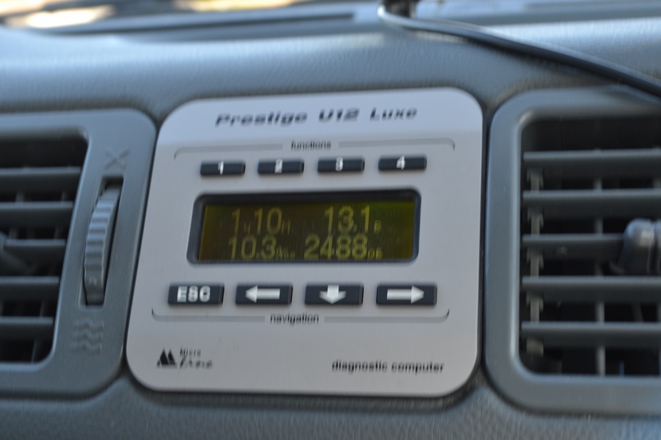

С первых километров испугало, что как только я отвлекусь на радио или прикурить сигарету машина тут же оказывалась в соседнем ряду. К 3000 это прошло привык)). Моё мнение это ни хорошо и не плохо. К этому надо просто привыкнуть. Так же к 3000 машина стала резвее, а аппетит вроде убавился. Опять же возможно привык, что на топливо стало уходить в два раза больше денег нежели просила ЛАДА Приора. Если к расходу можно привыкнуть, то что делать с мизерным запасом топлива два бака по 38 литров это реально мало. Расход по Б/К на бездорожъе у меня показывал 47,7. Если еще учесть ночевку в машине зимой это 1,4-1,6 л/ч. Так что если ехать на нем в дебри канистра с бензином очень сильно греет душу)) По трассе самый экономичный режим это 80-90км/ч (10,2л/100км) т.е.чтобы стрелка тахометра была не выше 2000 об/мин. При скорости 90-100 расход 12-12,6.

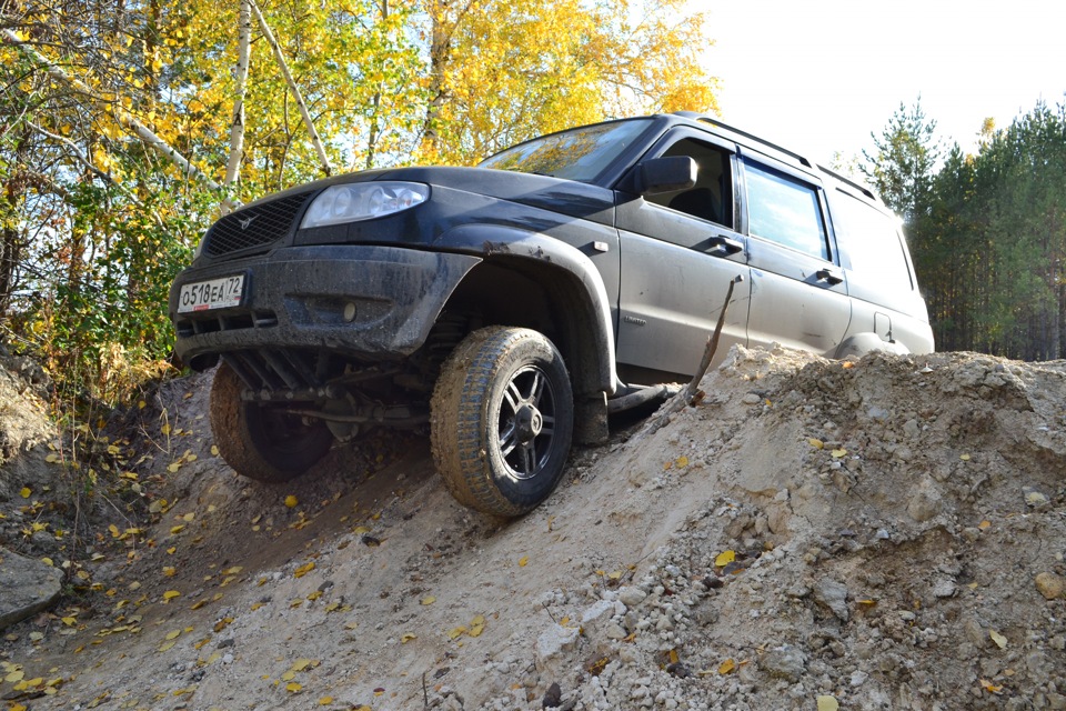

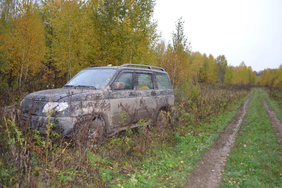

Во всем остальном Машина просто прелесть. Хороший разгон. Прекрасная тормозная динамика (учитывая её вес). Управляемость тоже в норме. Сколько смотрел тест драйвов с Патриотом не могу понять с чем они сравнивают его говоря о том что плохо управляется, разгоняется, тормозит. По моим ощущениям у патриота все в норме для автомобиля этого класса. А то что у него плохая проходимость по сравнению с (не буду называть марки) так это вообще полная чуш! Даже на стоковой резине он ползет пока не сядет на мосты. В Башкирии по глинянной дороге в дождь он спокойно и уверенно заполз на 40 градусный подъем! (Со спуском было страшнее. На замыленной резине вообше не управляется +ABS…) По разбитой колее с кучей обрезков деревьев (видимо кто то джечился и подкладывал) пролетал на ура. Правда у меня стоит защита рулевых тяг и бензобаков. Поэтому не так было страшно)). Огромную гордость испытываешь за автомобиль, когда после подобных процедур выезжаешь на асфальт и спокойно едешь в потоке легковушек. Потрясающий автомобиль!
