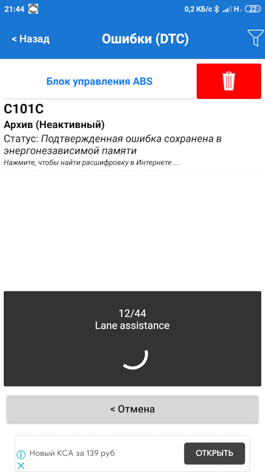

Тоже недавно выскочила, через китайский OBD, проверил на ошибки, ничего не нашёл!
Но нашёл сохранённые, удалил и эта хрень с приборки исчезла, проехал 300км, не появилась?!
ABS срабатывает!
