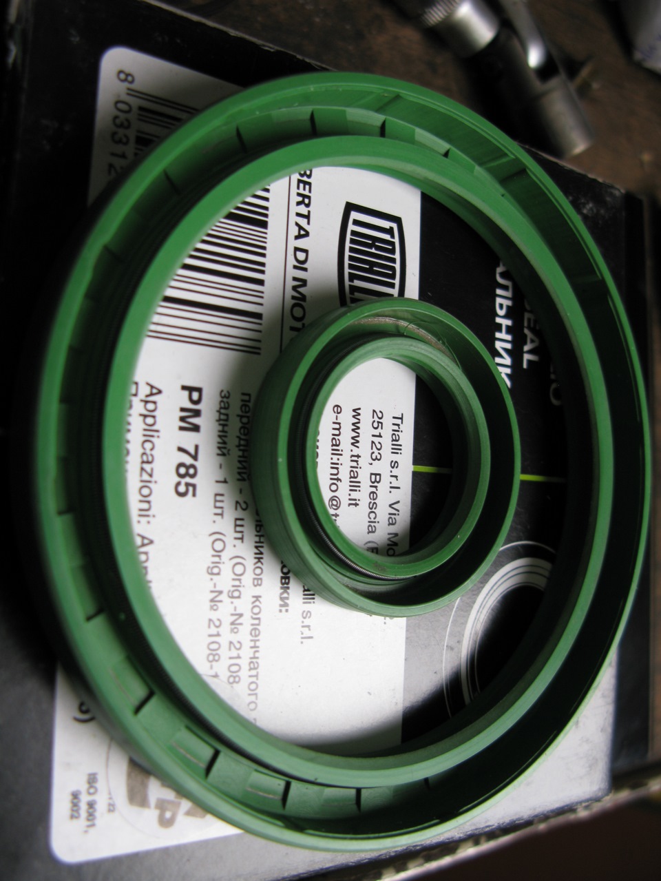

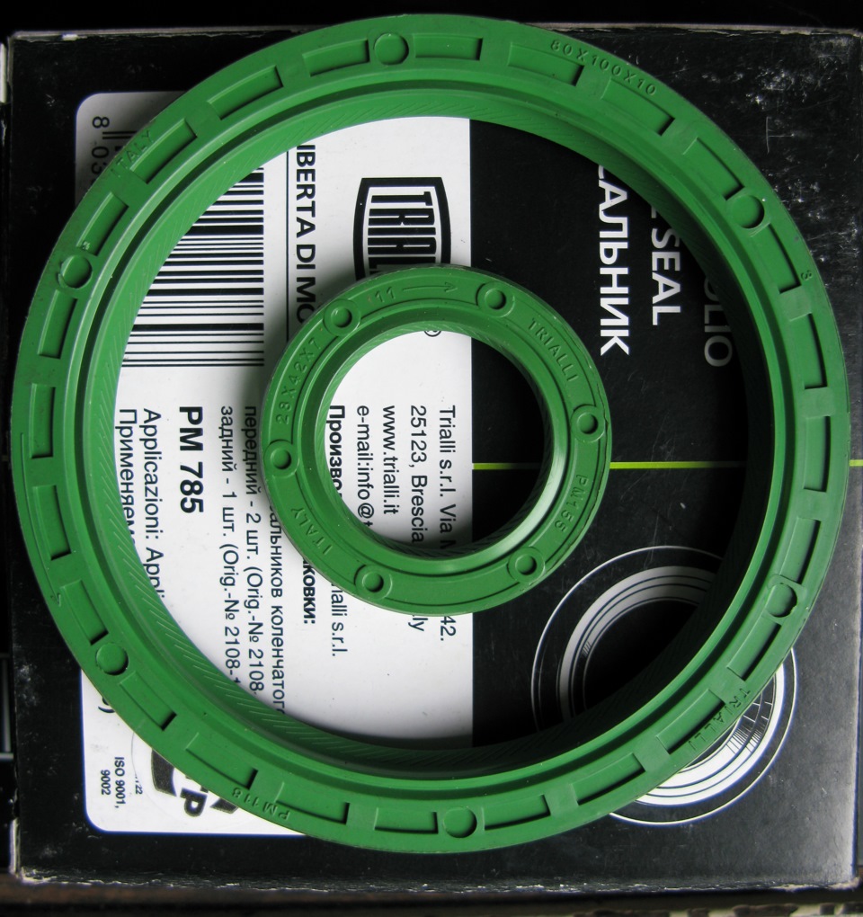

Новые сальники фирмы Trialli. Комплект на 8ми клапанный мотор из 3-х сальников (очень жаль что нет комплекта на 16кл, пришлось заказывать один сальник отдельно).
Качество как всегда радует, осталось проверить их в деле.
На фото 2 из трех.

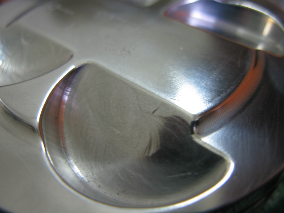

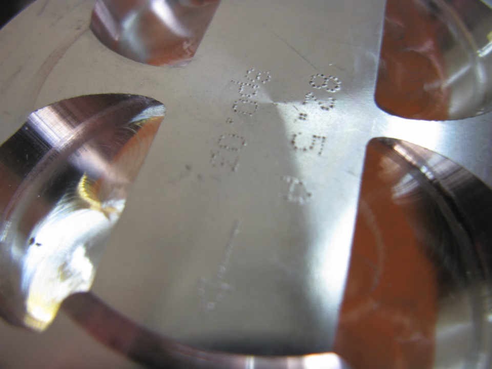

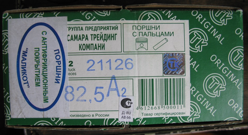

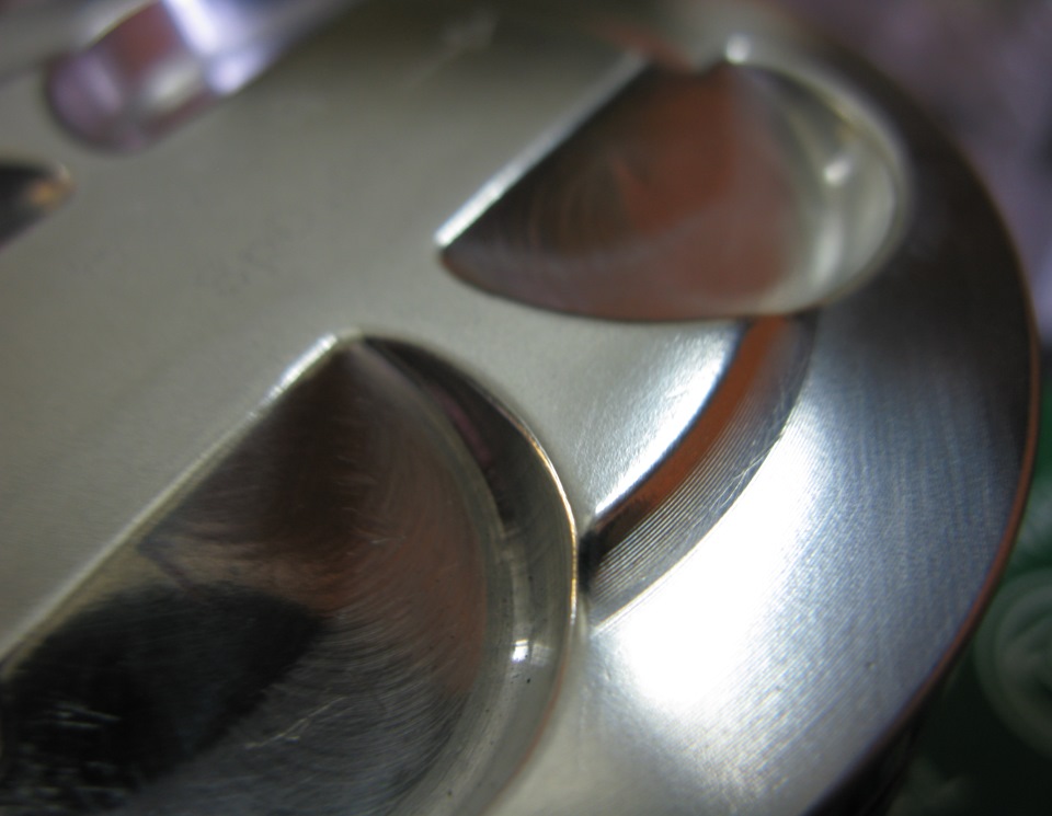

Ну и как говорится "гвоздь нашей программы" поршни Приора от СТК.
Качество изготовления отличное. Поршни с глубокими цековками и вытеснителем. Безвтык. Компрессионная высота поршней СТК 21126 равна стандартным для Приоры 25.4мм. Объем камеры в поршне СТК (за вычетом) вытеснителя 0.6см3. Остальные параметры поршня как у стандартного поршня Federal Mogul, в том числе и вес 243г. Поршни иготовленны с точность до 1гр, мне не удалось выявить никакой разницы в весе, все по 243г.
А пока сваливаем острые кромки и грани (что-бы избежать лишней детонации) и немного полируем.
Вот теперь они готовы поселиться в новом блоке.

По КВ поршня не 25.8 разве?
КВ 25.4мм, ВП 45.4мм
tuningsport.ru/catalog/po…ekt-4-sht-s-palcami-4194/
источник информации вызывает некоторые сомнения
По счёт родного поршня федерал могул я согласен КВ 25.4. У Вас наверху просто написано 24.5.
спасибо, исправил. очепятка))

для чего полировать поршни, в чем плюс?
1. отодвинуть порог детонации.
2. меньше нагара.

Какой объем камеры у этих поршней ?
Там выше все написано, нужно прочесть.
Спасибо нашел

В закладки! Сальники классные! Как на деле? А то может найти представителя поближе и на них целиком перейти.
уже проверены на многих моторах и неоднократно. мой мотор и КПП собраны только на этих сальниках, ни один не течет

Приветствую. Я себе приобрел такие же поршни. Понравилось как ты сгладил острые углы. Расскажи, пожалуйста, как и чем делал?
Привет. Все руками и наждачкой, начал с 800-ой и закончил 2000-ой, затем полировка.
Это ты еще клапана не видел)))
Спасибо, себе обязательно заморочусь. Клапана так же планировал полировать. Клапан в дрель, круг в болгарку с регулятором оборотов и… )

как я понял с такими поршнями степень сжатия не изменится?
вытеснитель есть но его объем я так и не нашел
Уже все пролил и промерил, объем камеры в поршне (за вычетом) вытеснителя 0.6мм3 в стандарте 0.15мм3.
СЖ изменится очень незначительно.
Все таки СТК. Шатуны приора будешь ставить или те же СТК прикупил? На лето тоже думал о таком конфиге. Вот только боюсь что расточат криво и будет масложорство. Так же думал о том чтоб купить ремонтный размер 82.5, а не колхозить с увеличением следуещей группы. такие поршня малейший промах не простят. Кстати кто то писал что антифрикционные накладки у них слетают как по качеству сделаны?
Шатуны 133.32мм Federal Mogul www.drive2.ru/l/3296897/
У меня есть кому грамотно расточить блок с зазорами 0.03мм.
Накладки сделаны очень качественно, как и сами поршни.

Много где встречал хорошие отзывыв про Трайли
Пока все что не ставил, все работает.
А чего опыт установки был? А то у них рейки недорогие идут смотрю
Поршней СТК? Неоднократный, только положительные отзывы у меня.
Не, не поршней(по крайней мере я у них поршни не видел на сайте). Именно продукция трайли
Trialli заказываю через carvilleshop.ru или Автодок.
Много чего из продукции трайли провобвал?
Достаточно, чтобы составить представление. Мне по роду деятельности есть с чем сравнивать.
Значит рулевую рейку смело буду заказывать у них)
Хороший выбор, но все равно не забудь набить её графитной смазкой перед установкой.
