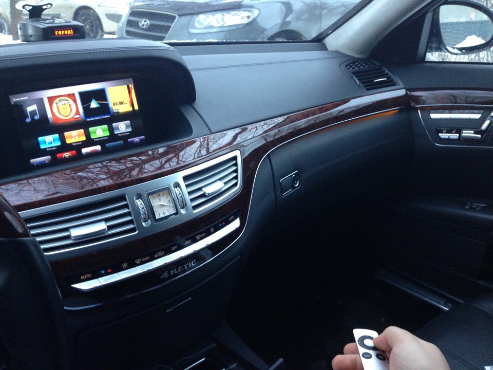

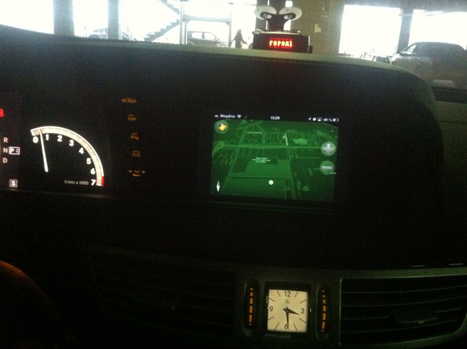

Теперь можно не только слушать музыку и смотреть видео, фото с Apple-устройств, но пользоваться навигацией.
Штатной навигации не было, думал установить, но из-за отсутствия сенсорного экрана решил сделать так, как сделал.

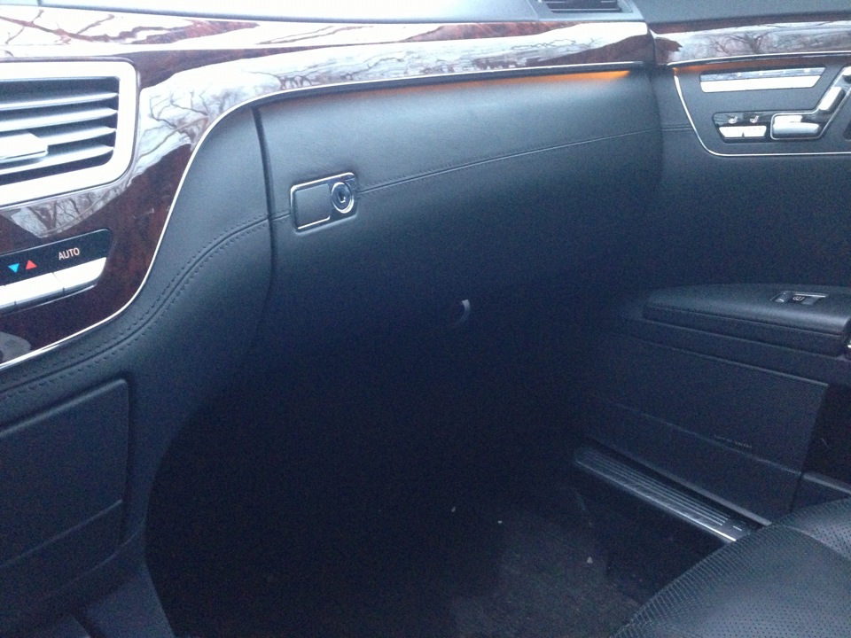

Установлено все в бардачке.
Фото пока не выкладываю, так как там все просто лежит, надо закрепить окончательно и красиво.

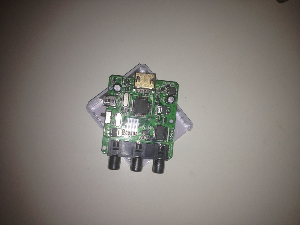

Пришлось и туда провести разетку (прикуриватель), видео-аудио вход там штатный, композитный, потому пришлось установить еще и конвертер с цифрового в аналоговый сигнал (HDMI — RCA).
Планировал этот конвертер встроить в саму приcтавку Apple TV, но места для него не хватает.

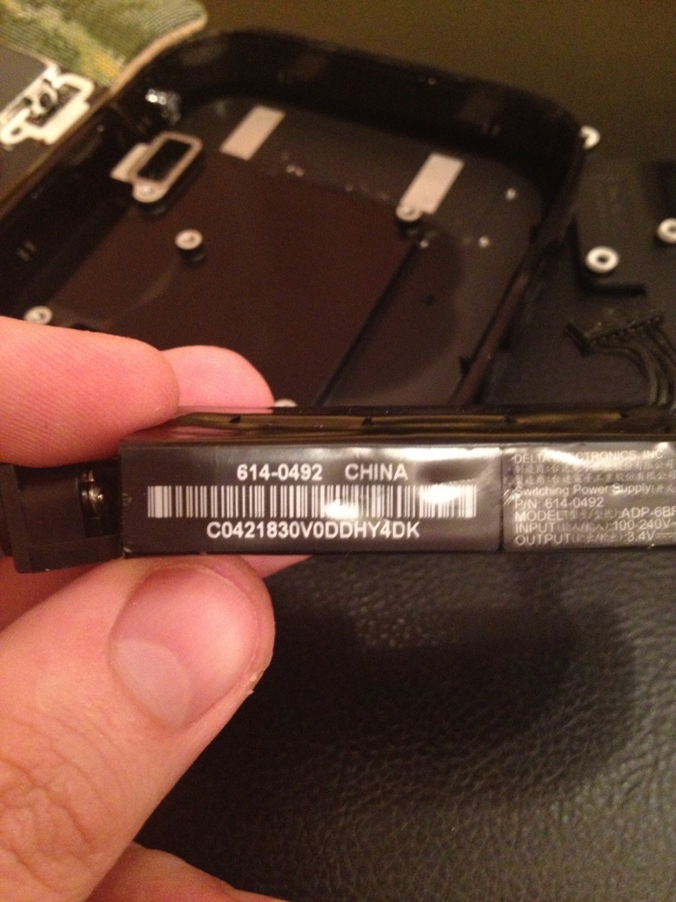

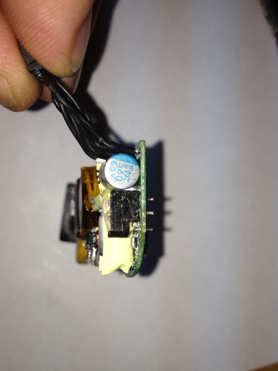

Родной блок питания удалил, и подключил автомобильное зарядное устройство (АЗУ), выбрал Hama, нравятся по дизайну и ни одна не сгорела еще ни в олной машине. Снизил с 5в до 3,38в на питании для присиавки и оттуда же запитал конверетер, поставив шнур от какого-то "левого" АЗУ.

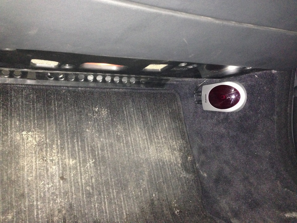

В планах сделать удлинитель приемника для пульта приставки и вывести его незаметно для глаз.
Заказал в Германии ретранслятор от Hama.
Стоимость примерно 700 руб.
Смысл в том, что приемник (Apple TV) в бордачке.
Приемник приклеил слева в ногах у пассажира, и передатчики идут в уголки бордачка.
Питание 12v.

Немного изменил, конвертер встроил в приставку, минус один провод питания конвертера снаружи. И вывел сразу провода RCA (тюльпаны).

какой конвертер hdmi -rca использовали? можно название или ссылку? есть наводки от него?
Китай. Ebay. Они. Они без названия

Подскажите пожалуйста название вашего конвертера с цифрового в аналоговый сигнал (HDMI — RCA). Заказал его в Китае, пришел, а через Apple TV отказывается сигнал конвертить, какое только разрешение не ставил. Может особенность какая?
C плеера Dune конвертит (c 480i).
Нет названия.
Я разные покупал. Даже без настроек разрешения.
Разные почему?
Да без разницы какие. Лишь бы конвертация была.

Добрый день, а как снизили АЗУ с 5в на 3,38?
Привет не подскажешь какой конвертер именно использовал ? и как оно работает, не искажается нареканий нет?
Привет!
Искажений нет, есть небольшие помехи, но это из-за уже аналогового сигнала.
название не скажу, обычная китайская поделка
на ебей есть

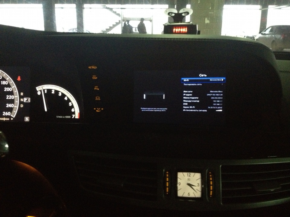

аппле тв раздаёт вай-фай? Интернет прикрутить пробывали?
хочу комплект Магнитола — GPS — apple TV, надо как-то сделать, чтобы Apple TV звук на магнитолу, Видео на экран… и когда не нужен, выключался и всё работало себе без аппле тв… реально реализовать?
читайте все. и записи ранее.
интернет от роутера с 4ж.

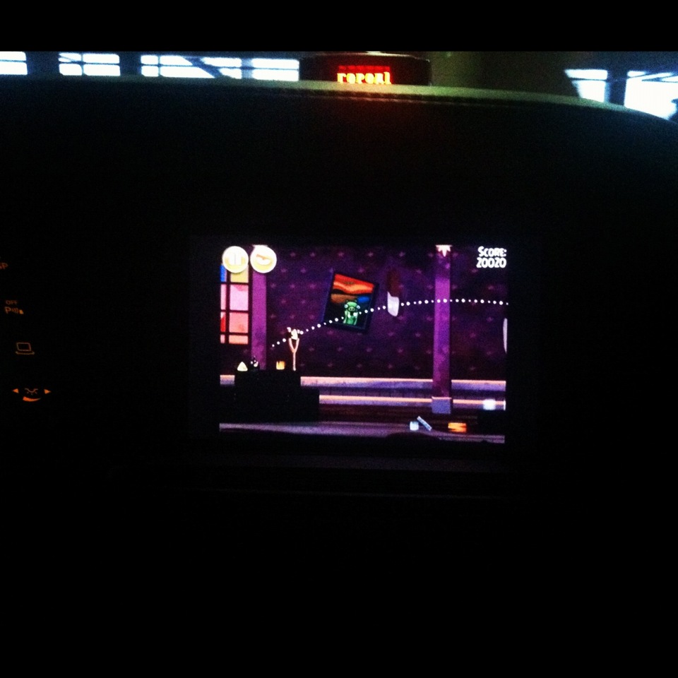

Можно и в Angry Birds играть.
