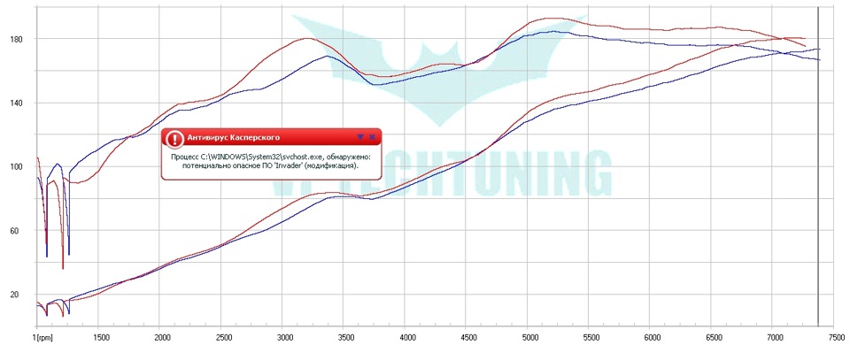

Наконец то заехал на стенд после того, как поменял клапан VVTi проверить как изменилась тяга. По ощущениям машина ведет себя как нуна.
И старый и новый замеры были на 95 бензине. Вообще по паспорту она должна хавать 98.
Такой провал был с одним нерабочим клапаном VVTi:
Такой график стал с рабочим клапаном:
До максимальной мощности на 7600 не дотянули, так как замеряли на 5 передаче и уперлись в отсечку по скорости. Я думал она снята, а на 190 км\ч отбой дал двигатель. Надо будет попробовать в след. раз на 98 бензине и на 4 передаче. Может дотяну до заводских 210 коней? ;)

Я вот не пойму…японцы тогда измеряли с маховика или с колес? Судя по твоему замеру с колес
кстати качество топливо очень сильно влияет, если зальёшь 98 как по паспорту, получишь совершенно другую динамику )))

190 кмч это при скольких оборотах?
на пятой на 7000-7200, еще 6-я есть интересно сколько на ней будет. Передачкия для Япы коротенькие — у них больше 180 км/ч нельзя. Удивляюсь как на моей ограничитель стоит на 190… я думал его сняли. Вообще отсечка на нижних передачах на 8000-8400 срабатывает.
