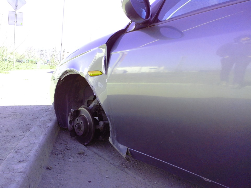

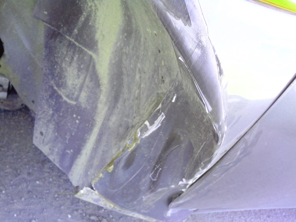

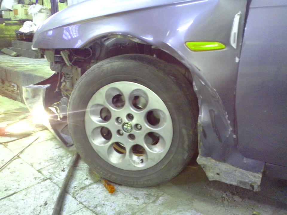

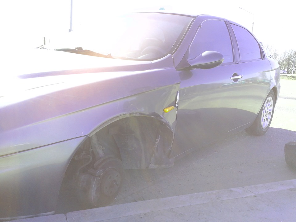

рассказ будет кратким… заказал я в магазе ступицу переднего и заднего колеса, …ну сразу в сборе с подшипником и датчиком абс( цена вопроса 4900), заказал в связи с тем что у меня подшипник в переднем левом колесе был плачевного состояния (и резьба уставшая…из пяти болтов 4 хорошо один плохо держался) а в задней ступице резьбы практически небыло на двух болтах, , … .поехал я, ехал плавно и размеренно, , аккуратно, зная что у меня пока что проблеммы с машино, , , , но как то страшным для меня образом при повороте на право появились стуки…потом сильнее… скрип…и…скрежет металла, , царапание диском асфальт, , сминания арки под дверь и днищя, , , , в итоге вырвало колесо, сорвав все резьбы в ступице с подшипником…, , колесо укатилось метров за 150, , и мне ооооочень повезло что я наткнулся на поребрик, , , ломая бампер ., , не врезавшись в машину идущую навстречу, , фууу …обошлось все живы здоровы… … вот такое горе((((… но! это дало мне хороший пинок переосмыслить некоторые мои взгляды…узнать кто мои друзья, спасибо им кстате! и пора начать делать тачку, хоть по плану рано еще.

печаль… я так понимаю вырвало и тормозной диск и колесо с болтами?.. у самого гудит левый подшипник… посмотрел на ваши фотки и с утра прикупил… меняют уже… а гудело сильно до этого?..
вырвало колесо и болты посрывало, на тормозном диске и рычагах по асфальту останавливался, (ходовая уцелела хоть), , а подшипник — он подозрительно гудел, то сильно то нет… на поворотах еще постукивал, но это ступица уже хреновая была, . в общем меняй! не экономь.
уже поменяли…
правда ступица прикорела так, что еле оторвали…
я прикидываю ощущения Ваши… ну его нафиг такой опыт… хорошо, что не на скорости…
хорошо, да она там по жесткому прикипела, да еще эти звездочками болты заеб.ли!)))… да обошлось все…хорошо что в городе, и никого не зацепил, , ( машина без колеса вообще не управляема…ни тормоза ни руля, , просто сидишь и ждешь участи своей…)
