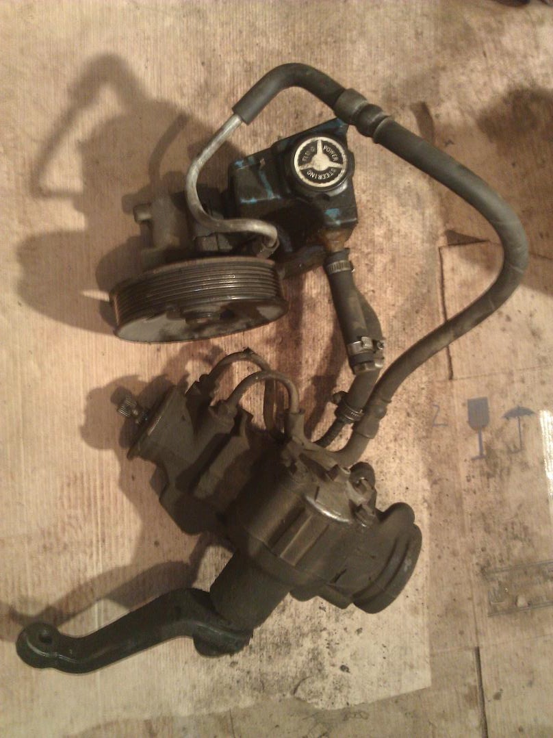

С момента покупки тёк бачок насоса ГУР. Бачок весь клееный-переклееный.

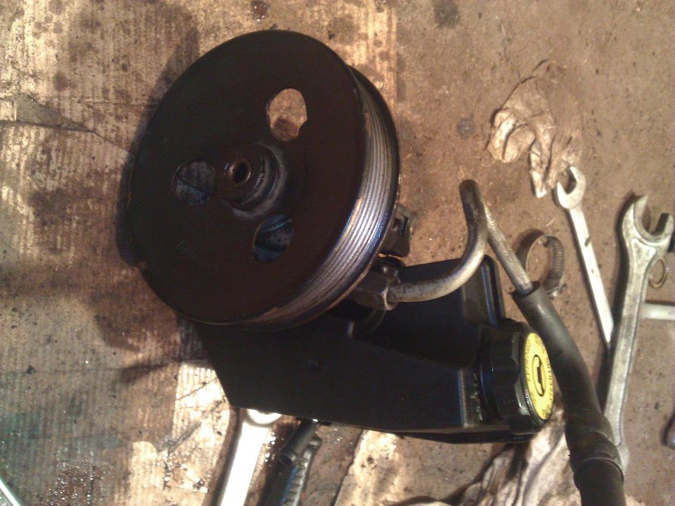

Бачок купил, решил поменять, для этого нужно снимать насос.

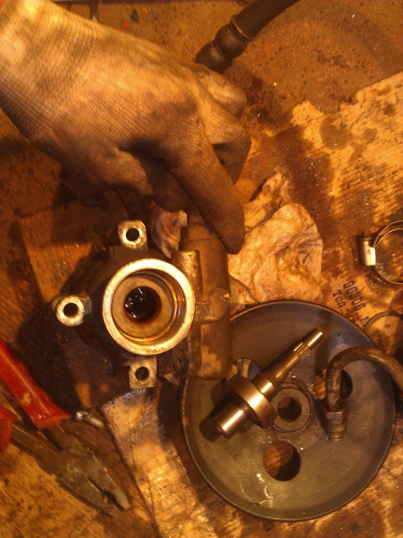

Заодно решил поменять подшипник насоса, жидкость ГУР, отрегулировать рулевой редуктор.

Привет подскажи какой нужен подшипник.
6203 код его, если отечественный — то 203.
В любом магазине есть. Бери только закрытого типа.
чтобы поменять бачок надо насос разбирать?
Не надо, снимать надо, шланги можно не отключать.
Это я до кучи махнул подшипник.

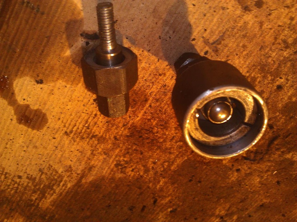

приспособы покупные? или токарю заказывал?
Заказал на джип-форуме, там человек делает, но он и чертежи выкладывает, если есть где, можно и выточить. У меня просто шестигранника на шпильки нет…
Skydive выкладывал?
Нет, найти можно по нику Лодырь.
ага, нашел, спасибо :-)
