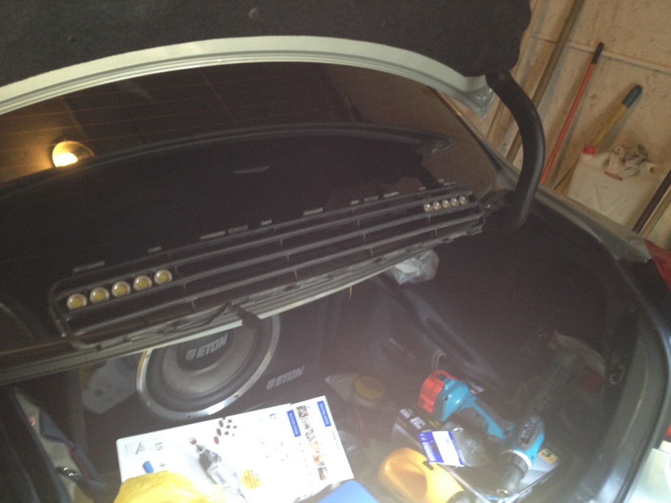

Вот настали выходные дни и Я попросил своих друзей spaike494 и Женю на Аккорде помочь мне установить "Ходовые Огни".</b>

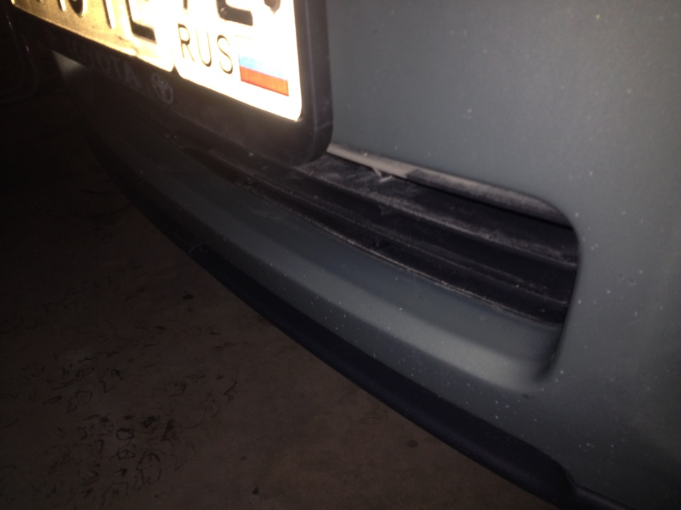

— Установить их решили снизу под номерной рамкой в решетку. Это было единственным решением, потому что в верхнюю решетку они не влазили.
— В нижнюю решетку они встали без труда, только не много пришлось подрезать края для удобства.

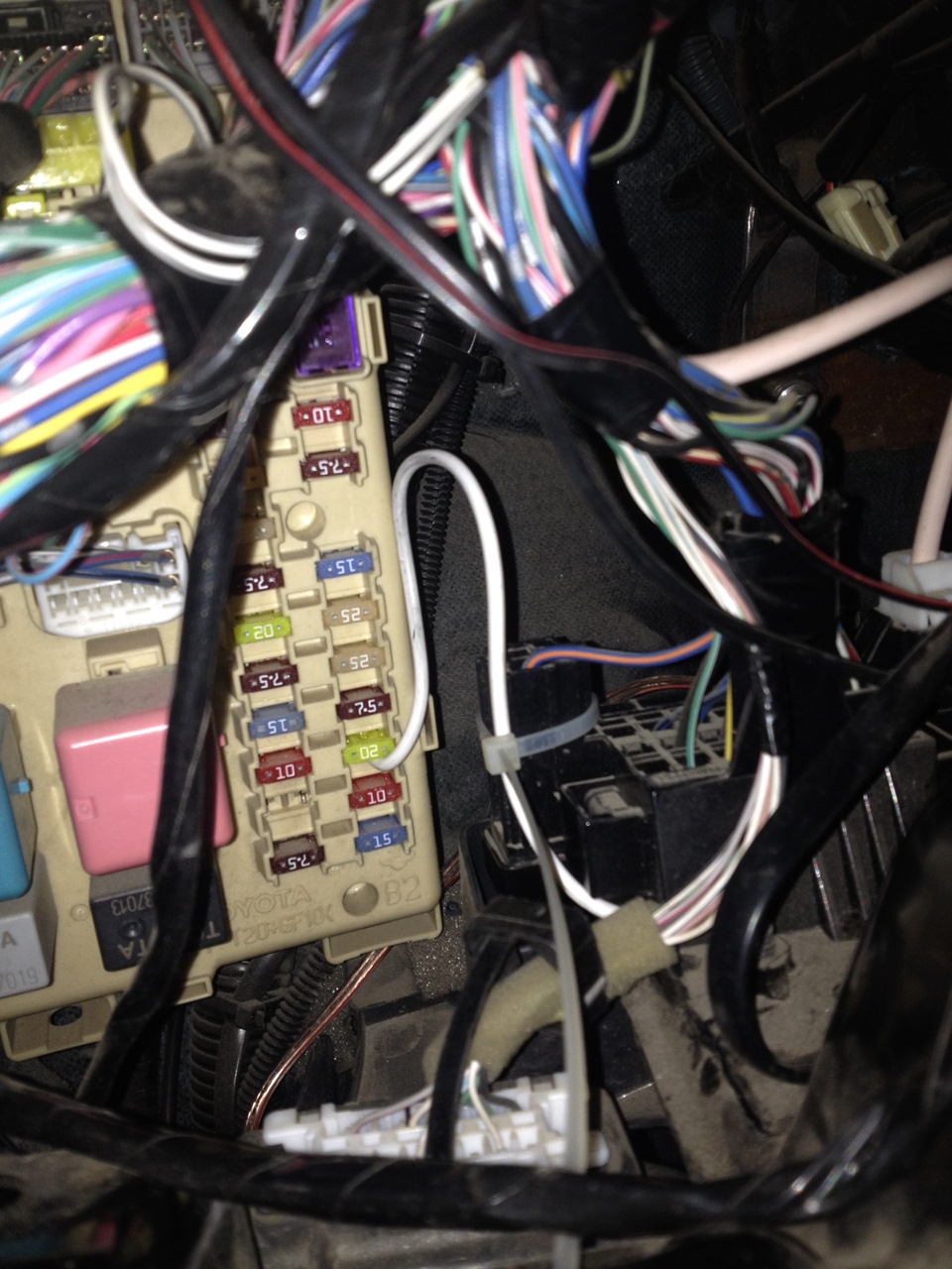

— Установка у нас заняла наверно около "4 часов", так как мы долго не могли найти провод на питание, который должен был работать от зажигания.
— Но так как мы "Электрики в душе)))" мы решили протянуть провод на питание в салон, и подключились к питанию на "Обогрев Сидений"(плюс). Там стоял предохранитель на "20" и его должно хватить на работу ходовых огней без всяких проблем.

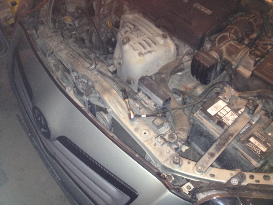

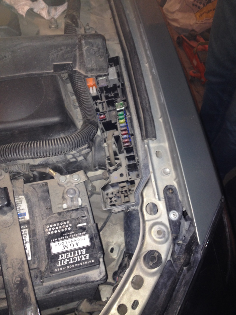

— После того как мы нашли провод и подключились к питанию, которое будет работать только от зажигания. Мы стали подключать блок управления ходовых огней к "Ближнему Свету", потому что "Ангельские глазки" были зацеплены на габариты и чтобы не было проблем с "Ходовыми Огнями" решили сделать так.
— Дублирующий предохранитель на "Ближний Свет" находится на "Верхушке Радиатора", туда и провода подключать проще и расположение удобное.
— И (минус) мы подключили на аккумулятор.
