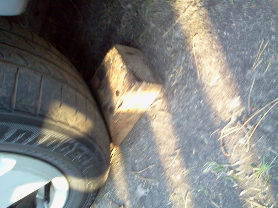

1.Ставим упор по задние колеса и снимаем "-" клемму с АКБ

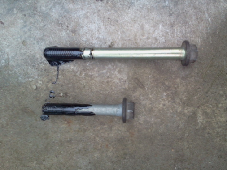

3.Ключом или головкой на 13 откручиваем три болта которые держат стартер.Он прикручен к корпусу КПП.Удобней всего или накидным ключиком или трещоткой с поворотным удлинителем который ломается на 90 градусов.Я снимал накидным, закручивал трещоткой
