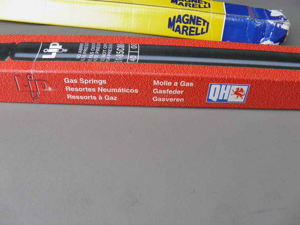

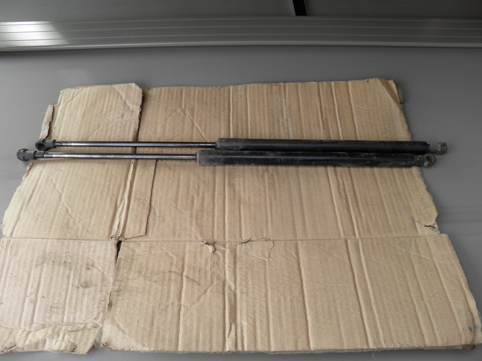

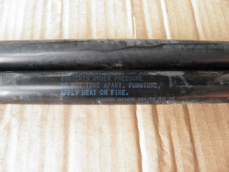

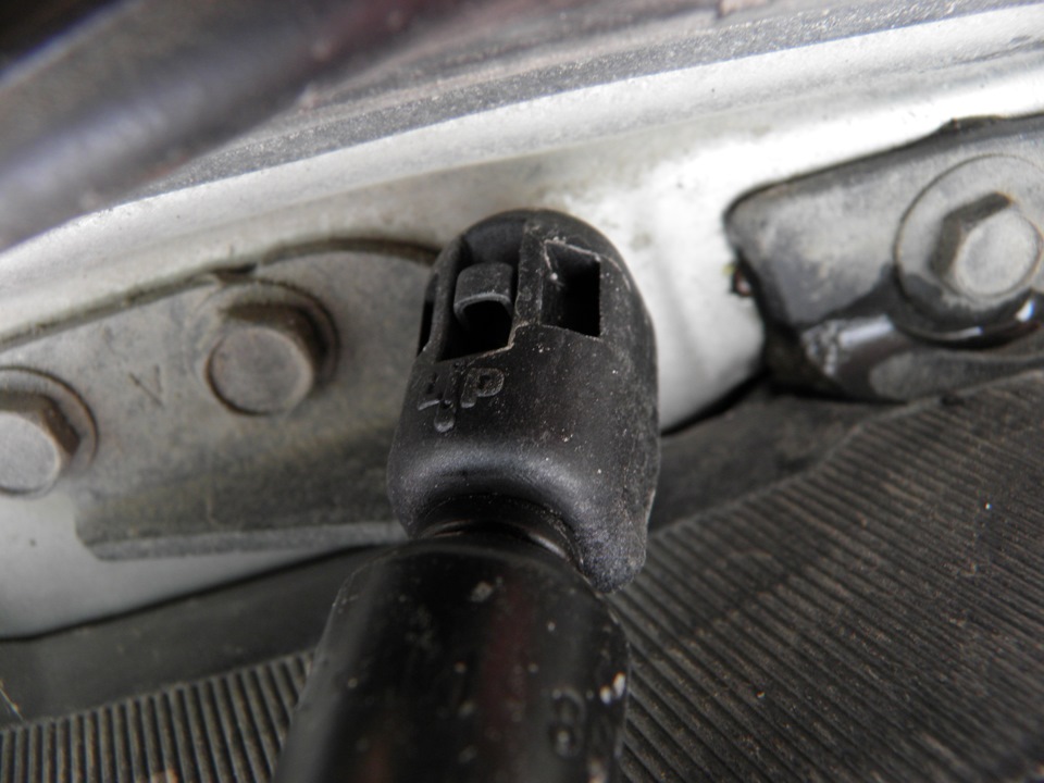

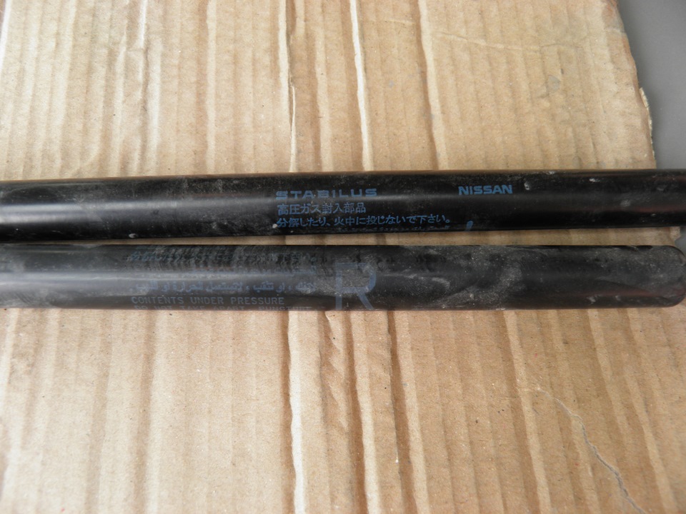

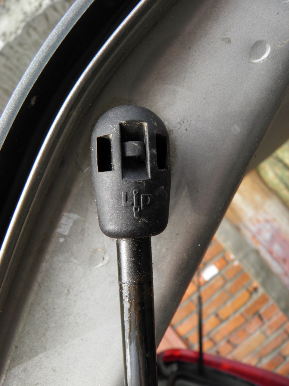

Зимой родные аморы сдулись и перестали держать, что даже палочку с собой стал возить для поддержки.
Много читал про их замену и какие ставить.

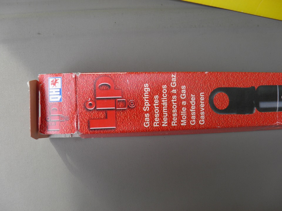

Проанализировав отзывы и цены на экзисте решил заказать фирмы Qinton Hazell по цене 274,13 р. за шт.
Пока я думал они почти кончились и осталась только одна шт.

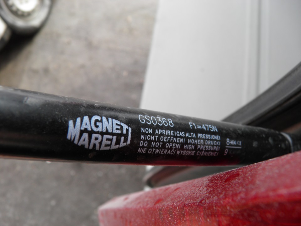

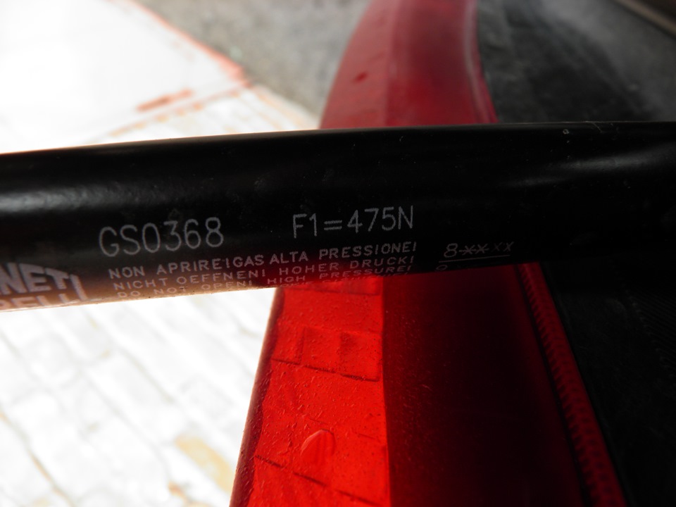

Еще рекомендовали Magneti marelli по цене 534,84 р. за шт.
В итоге заказал по одной из соображений, что 300 р. не деньги, если дешевой хватит на год или более…

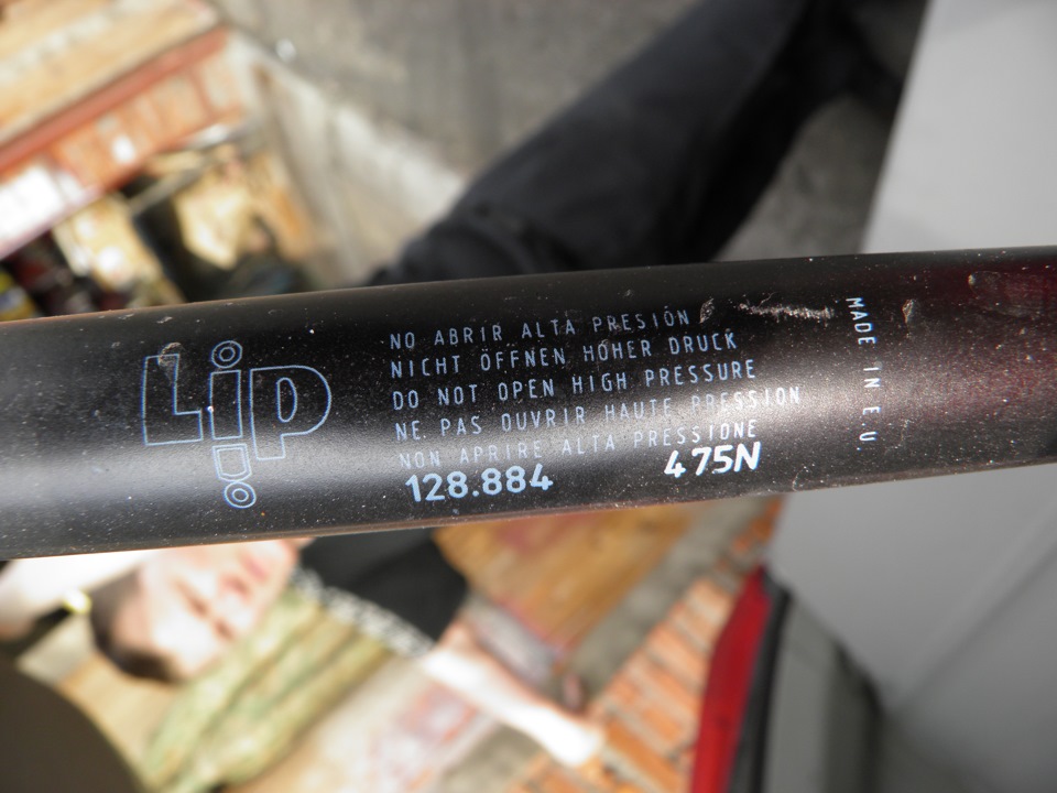

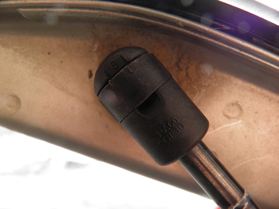

В результате, теперь при открытии багажника надо успеть убрать голову, дабы не получить по ней крышкой))) и закрыть багажник стало довольно не легко…
Запчасти на фото: G4101

и как они (magnetti и lip) живы?))
Сам шоке, но доп сих пор очень бодры.
Magneti вроде нормальные.Поставил зимой пару таких, морозы до -30 выдержали спокойно, дверь шумо-вибро обклеена.Будем надеется что не подведут.
жду зимы, дабы увидеть, кто выживет)))
475 это серьезно. люди от соболя ставят, говорят, первое время по челюсти получают, потом реакция вырабатывается.
родные 410. хоть и умерли, а руками сдавить не смог, даже уперев в землю…
да я скакал на них, бесполезно ))
PaschaP
Странно мои родные одной рукой прокачивались.При этом летом они хорошо работали.А ниже +5 начинали падать.
у меня родные прошлой зимой еще работали и летом тоже, а вот этой зимой сказали: "всем пока"
