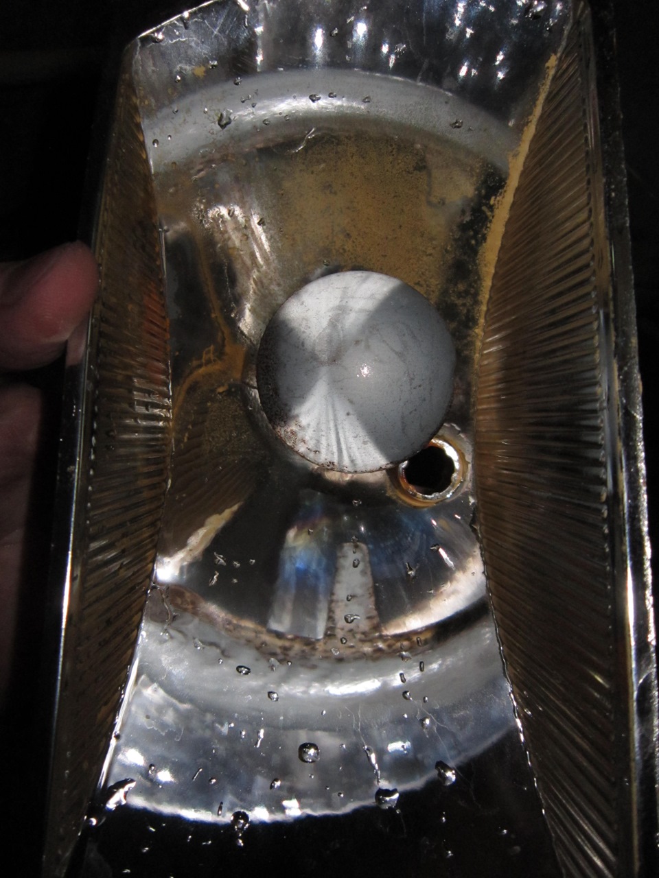

Приветик! Нынче заехал в гараж с целью забрать давно лежащие там фары стоявшие на Крокодиле в день покупки. Решил не просто забрать но и разобрать их дабы глянуть и снять стёкла.
Дело было провалено в результате поломки правого стекла во время снятия стекла с корпуса фары ((.
Видимо недогрел. Ну ладно, пусть так. Интересно другое, это то в каком состоянии пребывали внутренности этих фар. А состояние плачевное, причина того я предполагаю это установка бывшим хозей ламп повышенной мощности 90/100 Вт, которые и были заменены мною в первую неделю на стандартные.
Теперь мы знаем последствия экспериментов с лампами повышенной мощности!
Спасибо за внимание!

им сколько лет?
как по мне так виноват постоянный конденсат в этих старых фарах но не как не лампы 100 Вт
Им сейчас 25
ну вот и причина — старость.
А может не в лампах дело? я когда догнал чужую машину всю оптику выгребал руками, лампочки стояли "обычные", из-за возраста не скажу что родные, но и не исключаю. Так там почти тоже самое было, не так правда сильно откулупались отражатели, но были мутные- может возраст? Поставил оптику DEPO и лампы филипс, светит на порядок лучше.
Да узбек их знает))) Я тоже оптику Дэпо поставил и лампы Който! Мне очень нравится, особенно после помывки фар и разгрузки проводки, чувствуешь себя зрячим ночью)))
Я после установки DEPO не на шутку испугался, я понял что ездил все это время ночью на ошупь… на нексиях 2007 года заметил темное пятно в свете фар, тоже не понятно почему такие фары ставят на машины =).
Я тоже после всех процедур удивился тому как же я ездил по ночам, как крот наощупь)))
интересная теория о влиянии ламп повышенной мощности на отражатели, интересно, можно ли диагностировать проблему не разбирая фару
Ой я не знаю, разобрал я фары и увидел это. Вообще было заметно и не разбирая.

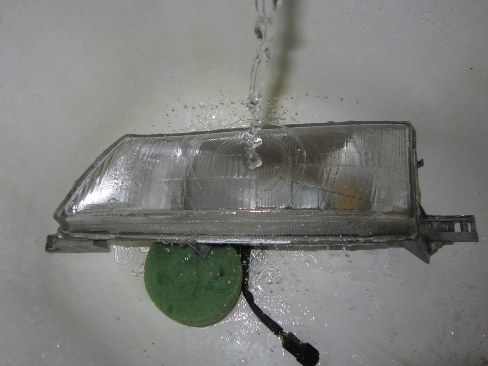

Блин, жаль конечно. Сам думал как сделать, поступил как Doumeki. Коробка+обычный фен, грел 10 мин и тонкой пластмассой от уголков для окон (не знаю точного названия). Поддевал прорезая, портя герметик держащий стекло. Пластик тонкий и врезается под изгибы стекла разрезая герметик который держится, только прилипши к стеклу. На ютубе есть видео как они там фары открывают, тоже в коробку, но они там отверткой хреначат так, словно у них стекло бронебойное. У меня от пластика грани стекла крошились, если чуть сильнее давить.
Что поделаешь судьба, я забил уже.
Я по другому делал. Берется коробка, фара в ней закрывается. Делается дырка в дырку суется раструб фена и греется до готовности. Потом аккуратно в толстых(желательно не нужных) перчатках срезаю герметик ножом и снимаю стекло.
Знаю этот способ
Как вскрывал? Не мог позвонить мне ? =) Как делал я, наливал кипятошек из под крана в фару. 1-2 минуты и так 2 -3 раза, после вылеваем и несём греть феном обычным для волос, и не спеша вскрывал на всё провсе уходило у меня наверно минут 20 что бы ни корпус не повредить ни стекло.
Грел в ванной под горячей водой долго, первая вскрылась, вторая лопнула.
Недогрел =( эх. Ну ничего печалится не стоит. зато продать стекло можешь =) ахаха на авито где ни будь. Новое 1000р стоит =) Ну а своё, дешевле отдай)
