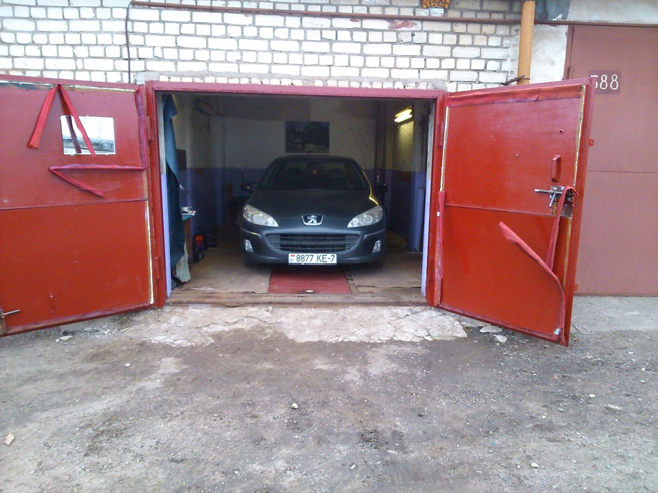

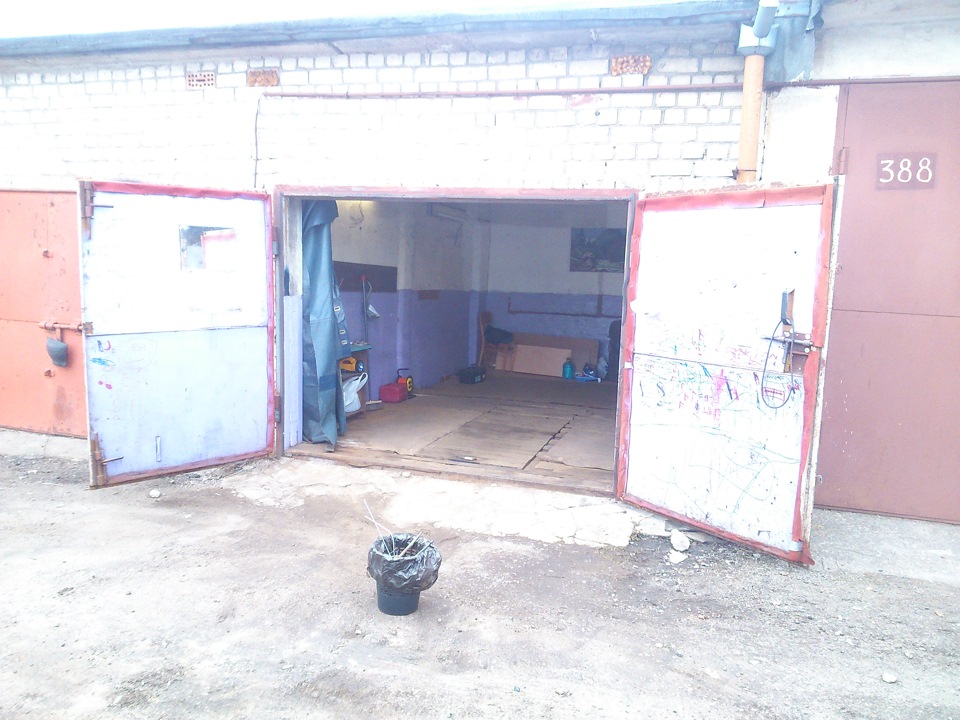

В субботу в Беларуси был республиканский субботник. Спасибо работе, что дали выспаться и прийти на работу в 8 утра, в субботу-то) . В порыве приведения страны в порядок (в прямом смысле, уж простите Александр Григорьевич Л.), решил наводить порядок и в гараже. Первыми в списке были ворота.

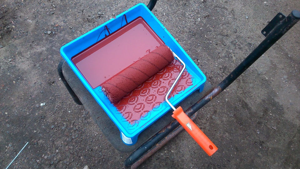

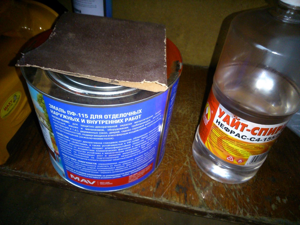

Покупаю краску, эмаль ПФ-115 коричневого цвета, валик, корытце для краски и разные мелочи.

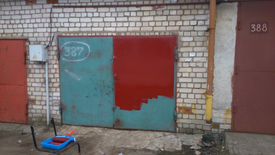

Приступаем к работе: зачищаем сначала щёткой с металлическим ворсом от старой краски, затем проходимся наждачкой и в конце обезжириваем растворителем.

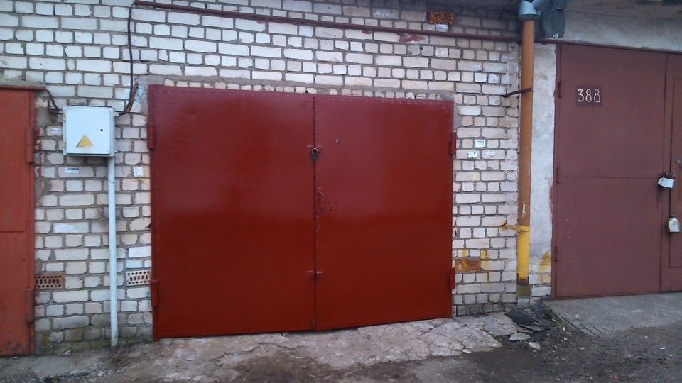

Далее покраска, красим сверху вниз во избежание подтёков. Также труднодоступные для валика места (всякие выступающие болты, места сварки) проходим кисточкой, затем уже валиком "поверх", так валик заберёт излишки краски оставленные кисточкой и слой краски будет равномерным = никаких подтёков и разводов.

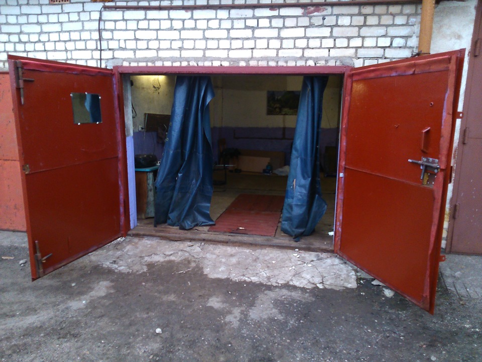

Повторяем операцию изнутри. Правда я сильно не загонялся и только обезжирил поверхность, в последствии возможно буду перекрашивать под цвет стен при ремонте внутри.

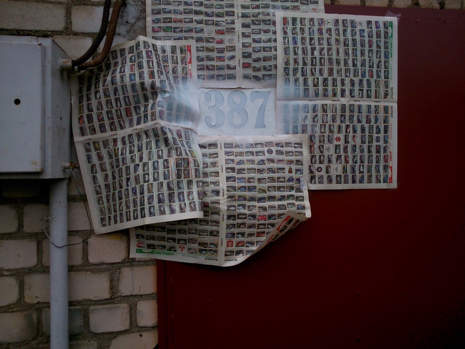

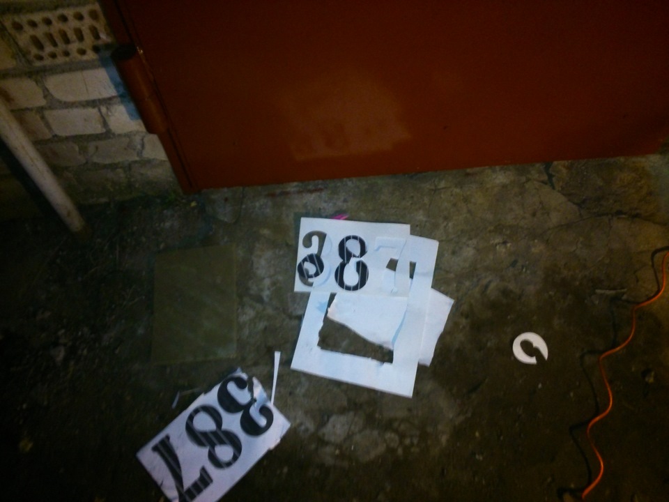

Ну, и последний шаг — нанесение номера гаража. Изготавливаем трафарет: в WORD шрифтом Bernard MT Condensed высотой 430 печатаем шаблон на плотной (желательно) бумаге. Вспоминаем детство и вырезаем по контуру циферки.
Затем наклеиваем шаблон на дверь: используем обычный канцелярский клей карандаш, он не отставляет после себя никаких следов, при этом основная краска должна быть полностью высохшей. Проверено, на вроде как "слегка" такую подсохшую краску, краска с баллончика просто стекла по трафарету вместе с основной — привет перекрашивание). Укрываем всё по кругу газетой и вперёд.
Ну и лева в домике)

как краска ржавчина не вылазит? сколько ушло краски?
Ворота из 3мм стали, ржавчины и до этого не было, краски ушло чуть больше половины банки в 2кг
