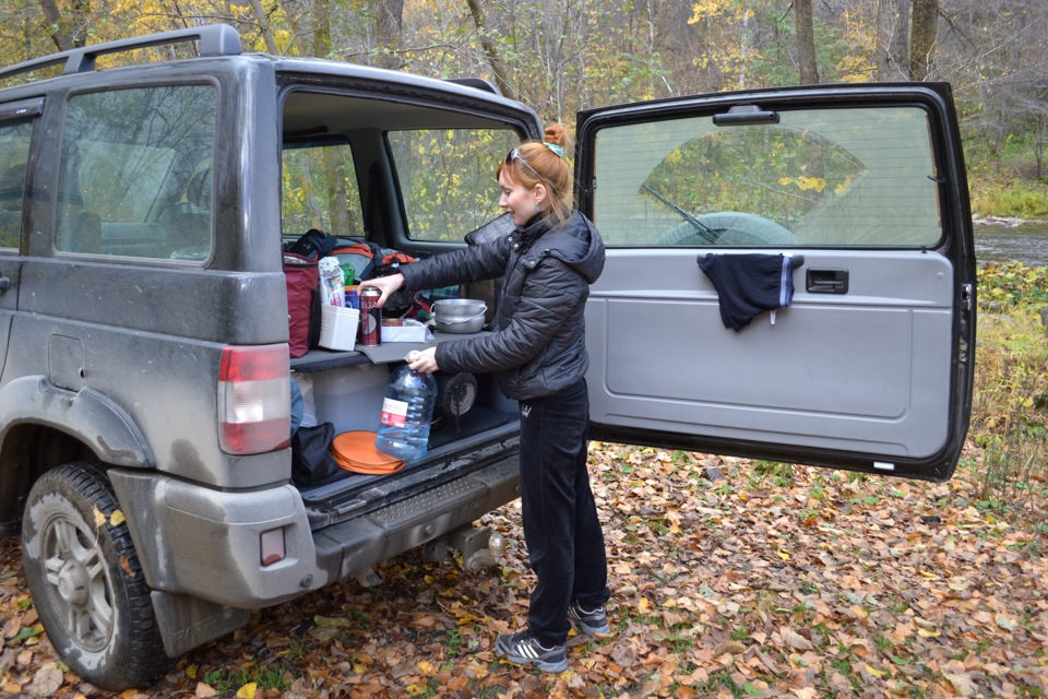

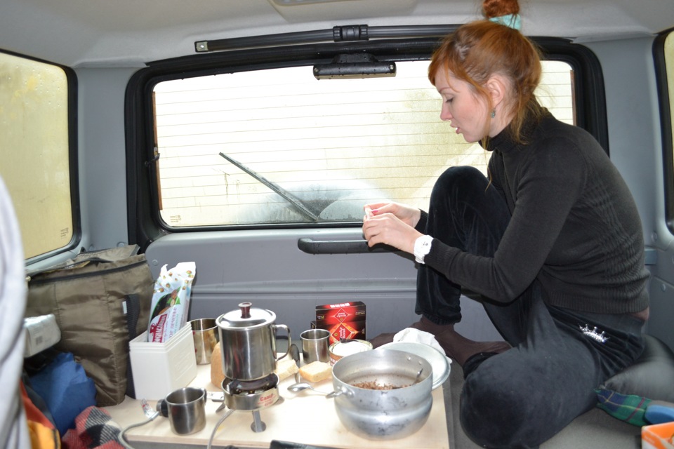

В конце сентября снова была запланирована поездка на урал. Понимая что по ночам будет прохладно и осень дождливая пора пришла необходимость оборудовать спальное место в багажнике. Перерыв все возможные схемы и отчеты не найдя полностью подходящей мне схемы решил построить свою. Обратившись во все установочные центры где занимаются фанерой и карпетом, понял что сделать самому будет проще и дешевле. Где были приемлемые цены не было времени у мастеров, где цены ломили тоже обещали через месяц. Цена вопроса составляла от 5000 до 10000. Купив 12мм фанеры 2 листа, 6 погонных метров карпета и взяв у друга лобзик цена вопроса составила около 3000 и 1 вечер.
