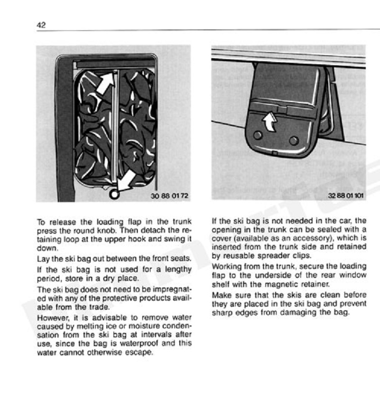

Вырезка из оригинальной инструкции по эксплуатации:

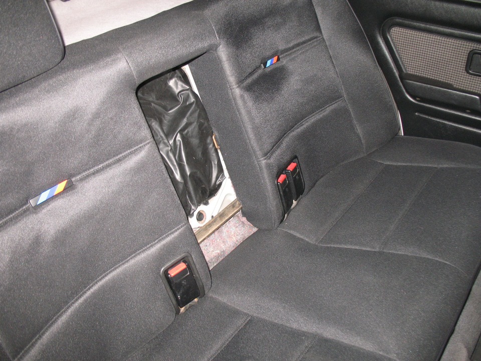

Хотя лыжи я возить в нем не собираюсь, так как я ни разу не лыжник )). Смысл его установки был в том, что-бы закрыть зияющую дыру в багажнике после удаления самодельного хрипящего "саба", сделанного прежним владельцем из динамика советской колонки. Если из салона эта дыра была закрыта подлокотником, то из багажника она была хорошо видна, и совсем не добавляла эстетики. Ну и опять же — еще один редкий "ништяк" в комплектацию ;)

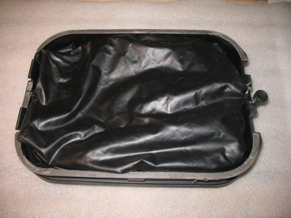

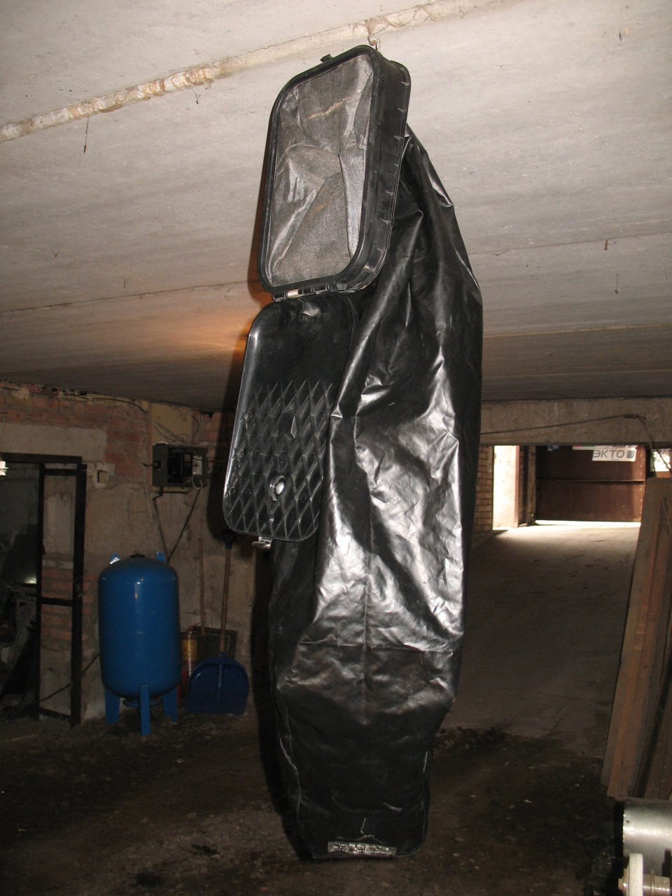

Итак, чехол представляет собой пластиковую коробку с крышкой и мешок из плотного двухслойного полиэтилена:
В сложенном виде:

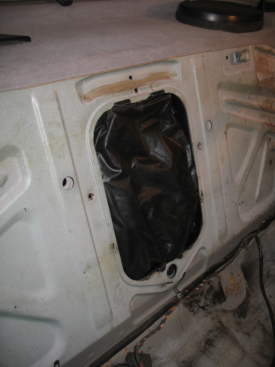

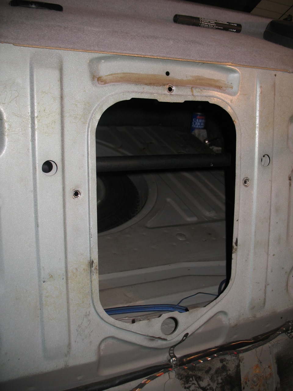

Для установки чехла нужно снять задний диван и обшивку перегородки багажника. Устанавливается он в проем в задней перегородке, который с завода закрыт металлической заглушкой. В моем случае заглушка была уже удалена.
Кстати, видел несколько раз фото Е30, на которых этот проем отсутствовал — перегородка была цельная. В такую машину его поставить не получится. Еще одним необходимым условием является наличие заднего дивана с подлокотником — для доступа из салона. Коробка чехла просто плотно защелкивается в проем перегородки со стороны багажника.

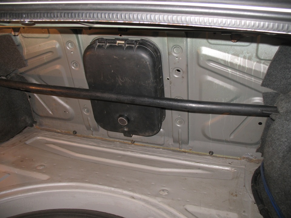

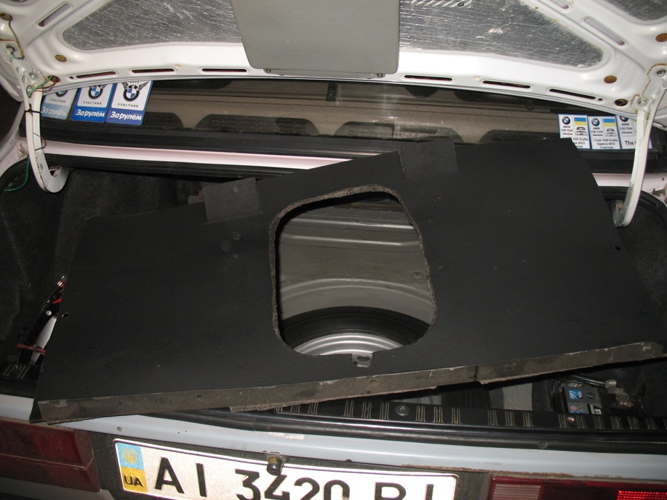

В обшивке вырезается отверстие по контуру коробки (заодно и покрасил обшивку) и она устанавливается с помощью клипс на свое место.

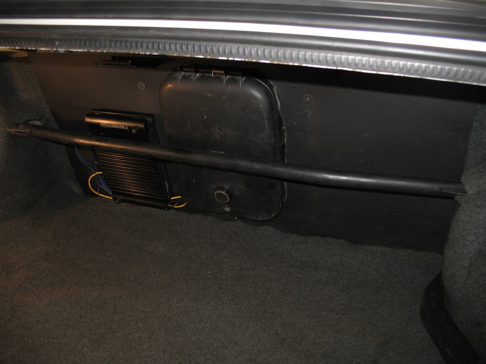

Вид из багажника получился намного лучше, чем было до этого:

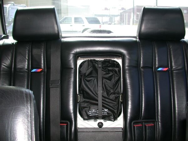

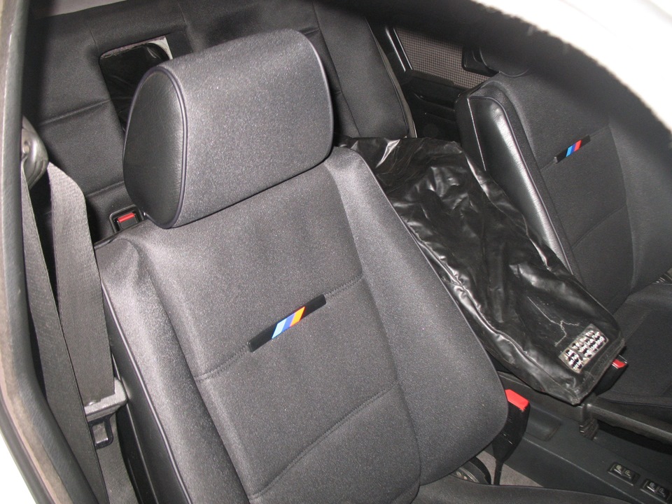

Вид из салона:

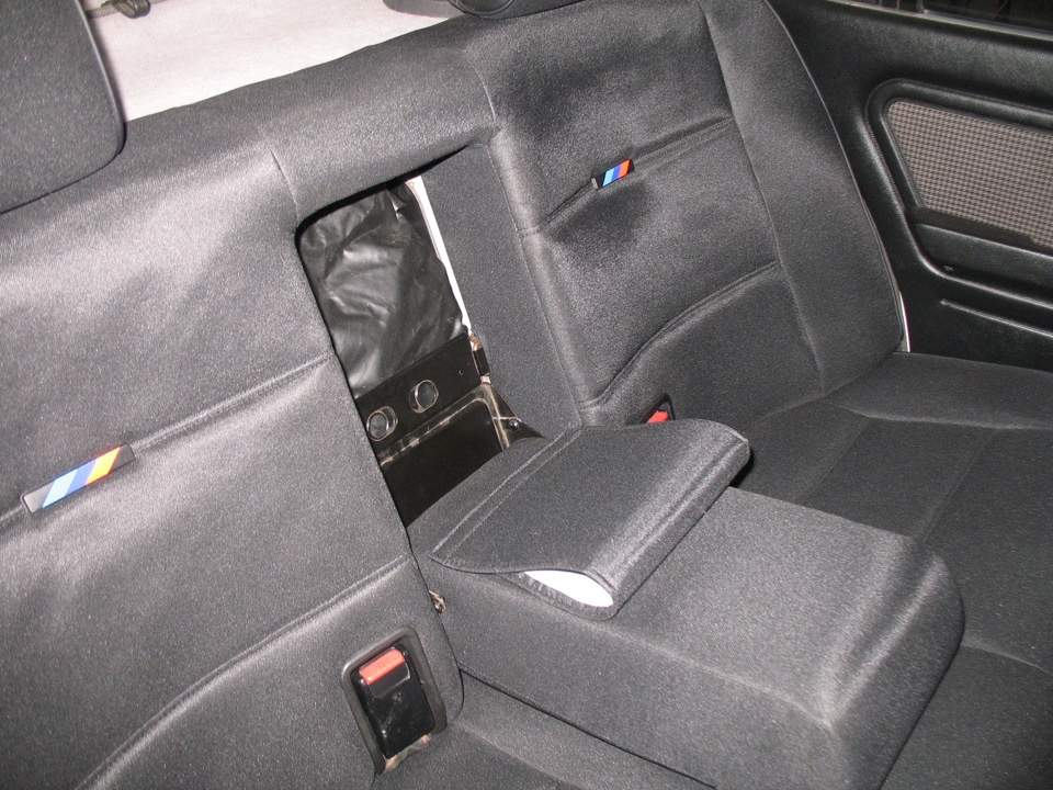

Для практического использования чехла, необходимо отстегнуть подлокотник.

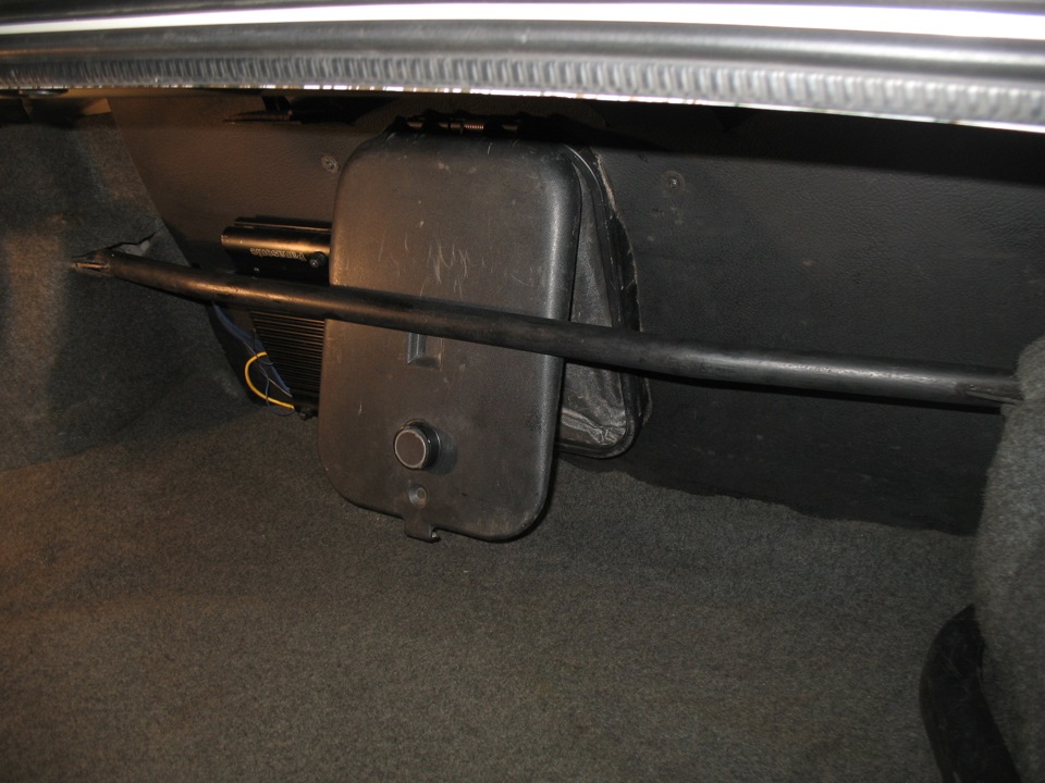

Нажать на круглую кнопку внизу коробки чехла — при этом откроется подпружиненная крышка коробки в багажнике.
На крышке установлен круглый магнит, с помощью которого она в открытом состоянии фиксируется в багажнике под задней полкой. В моем случае, из-за установленной задней распорки, функциональность этого чехла частично пострадала, так как поднять полностью крышку не получится.

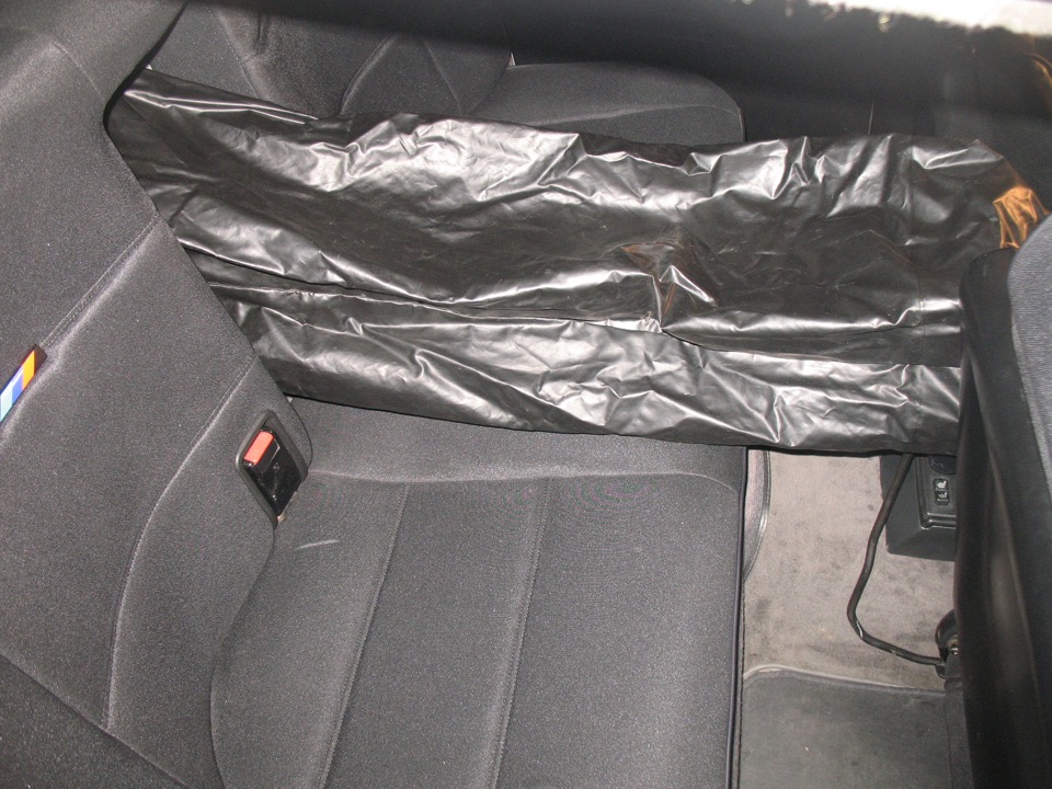

В салоне разложенный чехол выглядит вот так:
Как видно, в нем действительно можно перевозить кроме лыж, довольно длинные предметы, что иногда может очень пригодиться.

Наткнулся на твою запись! Увидел фото с распоркой и понял, что у меня это штука тоже не встанет нормально. Если только распорку снимать. У меня была идея удочки возить через эту штуку)
У меня распорка еще чуть выгнута назад, из-за бывшего саба, поэтому хоть как то открывается и даже можно всунуть что то гибкое и тонкое — вроде удочек как раз :). А если распорка прямая, то он совсем мало приоткроется… Можно распорку выгнуть вверх, аж под полку, если очень надо )

А чем обшивку красил?
Ну в принципе практично, но не думаю, что я буду его использовать по назначению…хотя…мало ли… )
Красил обычной матовой черной краской из баллона. А то она была стремного серо-грязно-поцарапанного цвета )
