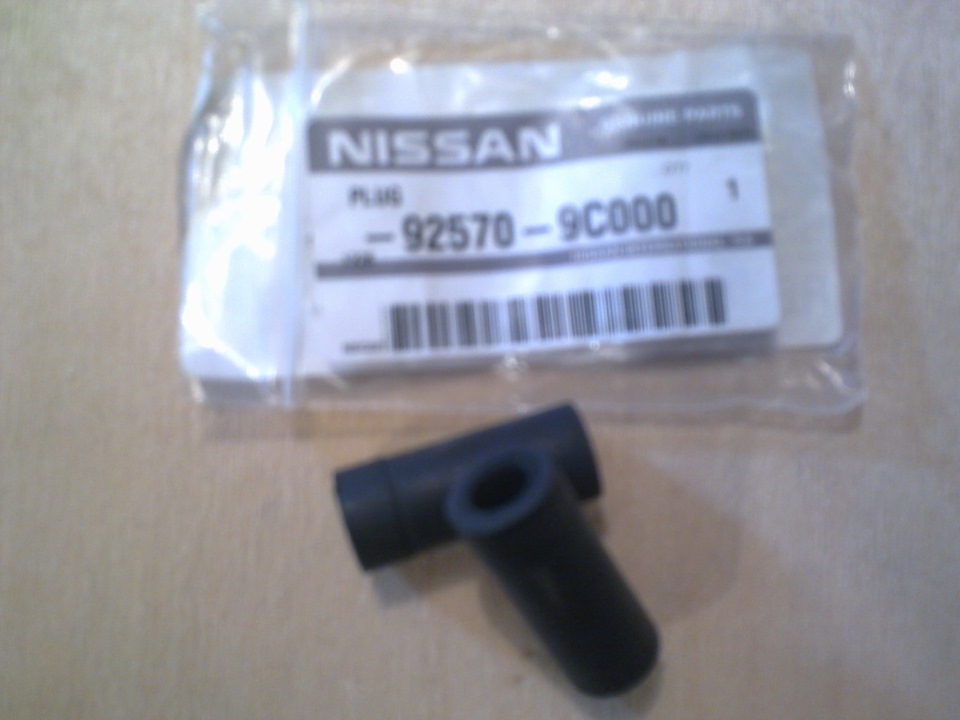

3) колпачёк-заглушка резиновая 92570-9C000 2 штуки.

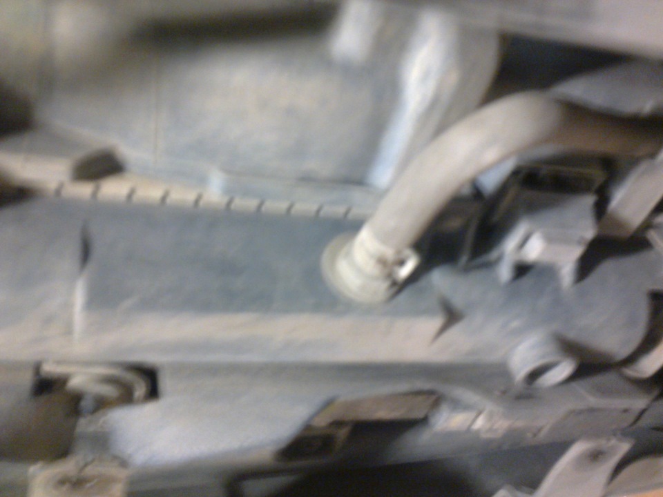

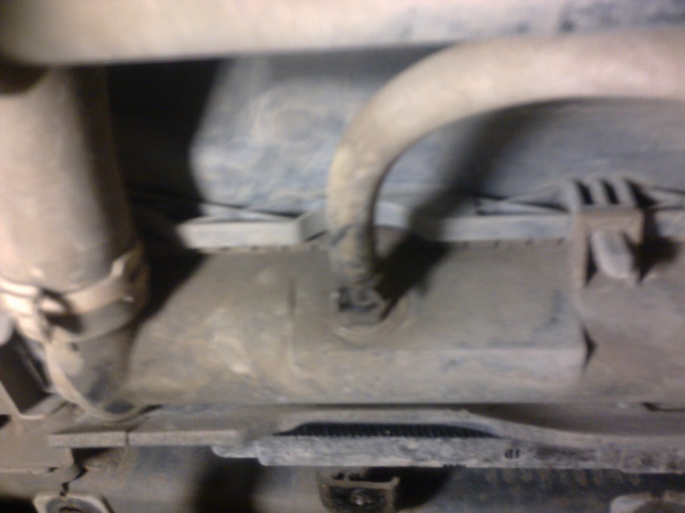

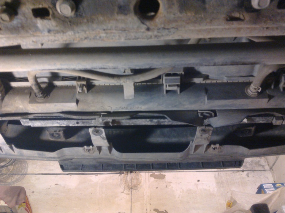

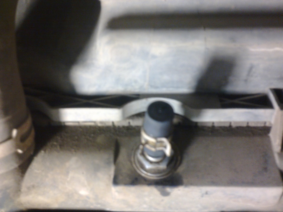

5) С нижней части радиатора снимаем шланги с теплообменника и одеваем на них проточный фильтр, левый шланг подача. Шланги остаются в своих крепёжных местах, а фильтр закрепляем стяжками.
6) На трубки из теплообменника одеваем заглушки.

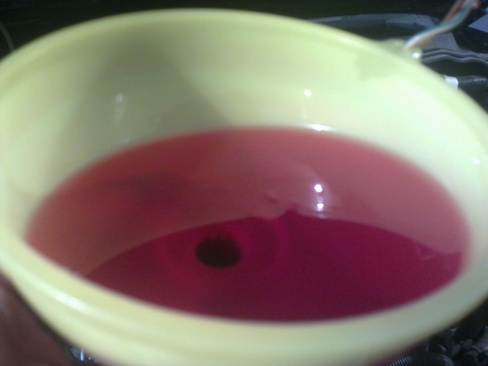

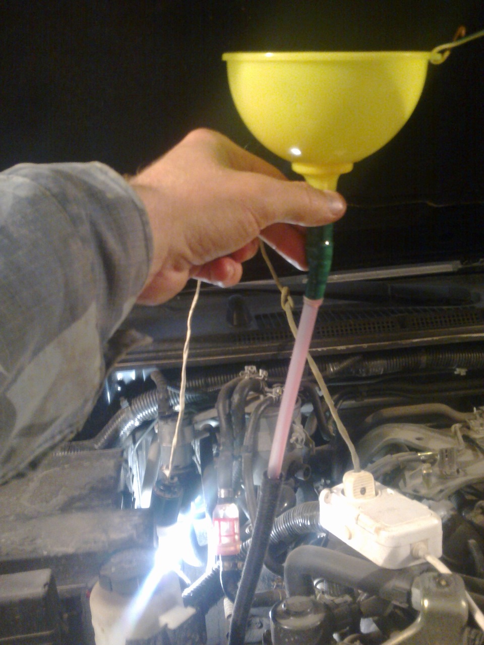

8) Изготавливаем из жигулёвского топливного шланга, куска трубки и воронки, приспособу для заливки масла через щуп.
9) Замеряем количество слитого масла и точно такое-же количество заливаем через щуп в коробку.
10) Заводим авто, гоняем рычаг селектора передач по всем передачам и замеряем уровень, он меряется на горячую, при работающем двигателе, щуп переворачиваем в противоположную сторону от крепления болтом.
Ездим и наслаждаемся автомобилем.

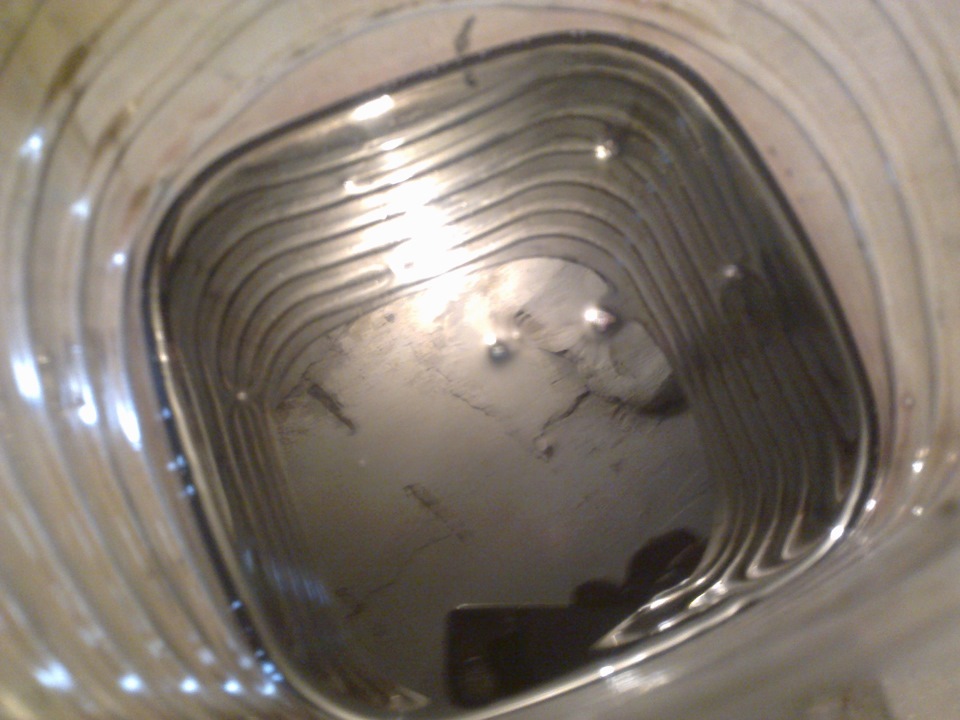

У меня ушло ровно 6 литров масла, это с учётом, что я хорошо слил старое, из шланга с радиатора теплообменника тоже.
Масло менялось 38000 км назад, как вы видите, слитое масло имеет почти чёрный цвет, для сравнения есть фото нового.

Я так понял, что только два шланга местами меняются, и глушится выходы из радиатора ОЖ? Имеющимися шлангами и хомутами можно сделать, или нужно прикупить дополнительно что-то?
У меня в БЖ этот процесс описан и фото есть, я глушил выводы из радиатора специальными пробками (они оригинальные, там есть их номера), а шланги кто то соединяются трубочкой, а я поставил проточный фильтр.
