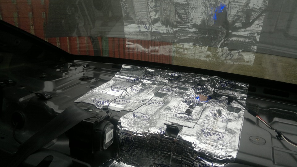

Сегодня сделал ШВИ задней полки. Провозился около 5-ти часов, сначала казалось легко, но первый раз все таки тяжко, устал как собака, так что не судите строго. Использовал два листа Сильвер 2 мм и чуть меньше одного листа звукоизоляции Изолонтейп 3004, быстросохнущий обезжириватель и несколько полосок Маделина для проводов. Сначала снял боковинки сидений, снял обшивку стоек, которые держатся на одном болте, 4-х защелках и одном пистоне, вытащил несколько пистонов, где пластик крепится к арке за спинками. Со стороны багажника снизу полки выкрутил патрон дополнительного стопсигнала, потом слегка сжал плоскогубцами пистоны и протолкнул их вверх. Затем аккуратно приподняв полку вынул ее. Обезжирил металл и понеслось.

Как фен освободится дашь погонять? Я уж давно все купил теперь не могу фен строительный найти…(((
Я заплачу
А у меня нет фена, я без него делал, греть не надо, да и тепло было.
Согласен, она самоклейка, но так как она на битумной основе нагретую ловчее клеить
Можно тогда и стареньким феном для волос погреть. Мне жена отдала в том году.
Самое тяжёлое это уборка после проделанной работы)
Самое тяжёлое для меня было, ходить на разогнутых ногах, коленки гудели, хоть и сиденья мягкие.
