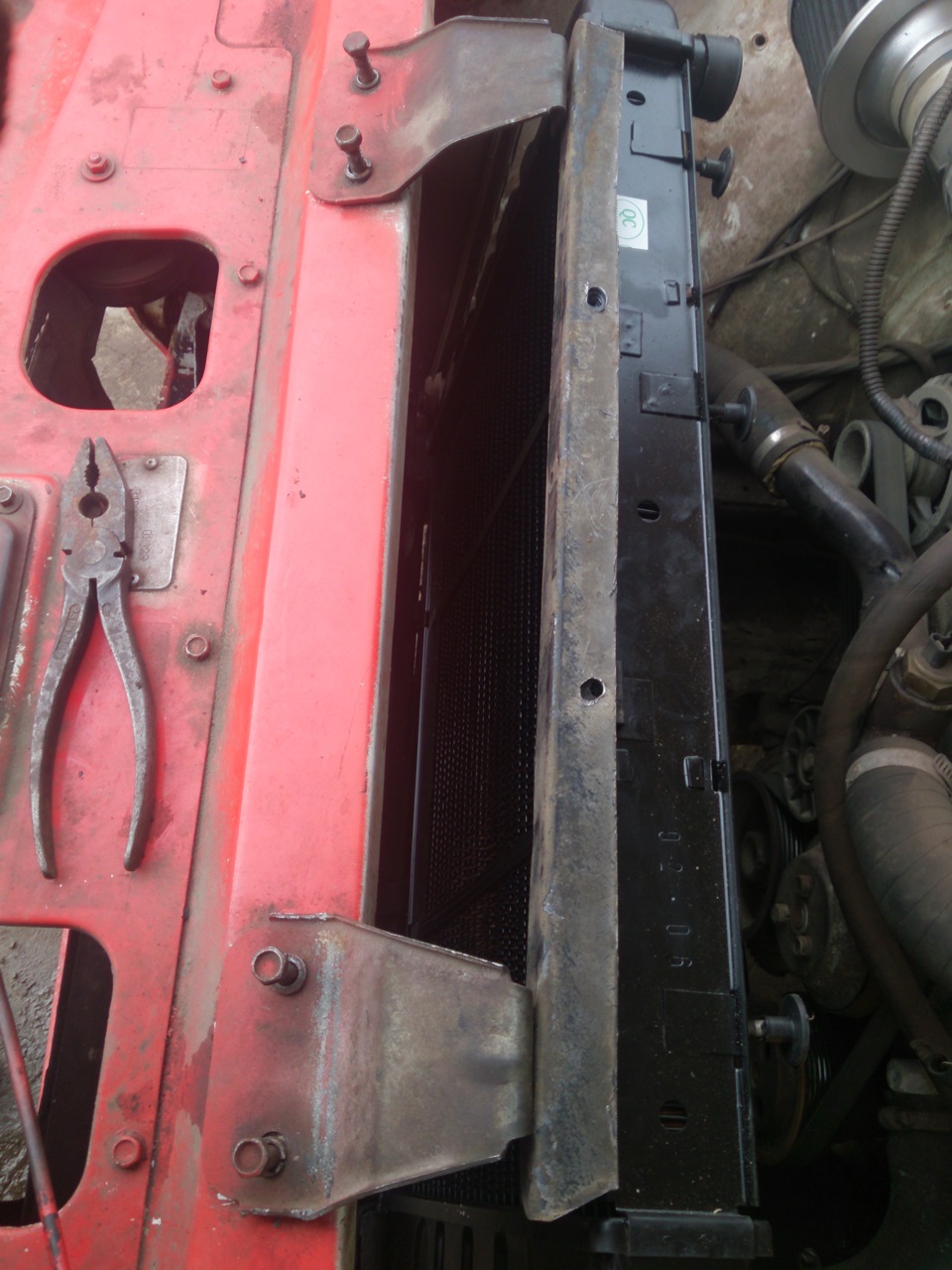

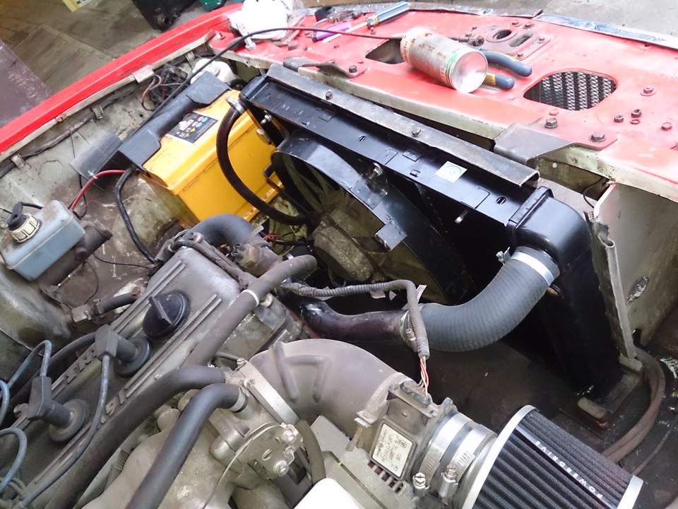

С чего начать? Конечно со старого трухлявого текущего радиатора, который умалял, ПЛАКАЛ антифризом, чтобы его отнесли на помойку! Ну — дело за малым- купить новый.В магазине меня "обрадовали" ценой нового — 6000, как то дороговато, мать его! Мужик продавец посоветовал вкарячить радиатор с 3110, ведь за эту сумму их можно купить аж 2 штуки! Короче купил, так же взял кожух для крепления вентилятора, ибо со старого не подходит. Вообщем что было сделано: Со старого радика отрезан кусок, чтобы закрепить новый, отрезал, просверлил 2 отверстия, переходник получился хороший) Далее- резиновые подушки — опоры чуть подрезать пришлось, фигня) дальше обычная сборка) Итог- вроде всё работает, я доволен)всём герметичных радиаторов на лето, хех!))
