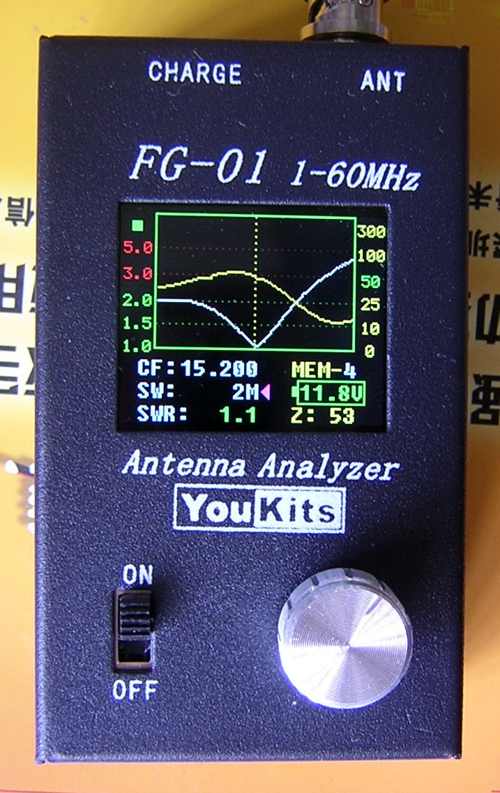

Однако необходимо было произвести настройку антенны в резонанс, а также добиться наименьшего (приемлемого) КСВ антенны.
Настраивали у мастера, у которого брали рацию. Настройка производилась антенным анализатором YouKits FG-01
Место установки антенны на тентованном УАЗе довольно компромиссное, поэтому сразу после подключения прибор показал, что КСВ антенны 2,1.
После исследования прибором было принято решение кусать антенну по 1 см.
В итоге длина антенны пострадала порядка 15 см :(( жалко было, сердце кровью обливалось, но удалось добиться следующего результата — КСВ 1,3.
На этом решили остановиться, т.к. еще больше кусать антенну не хотелось.

P.S. Со слов мастера при настройке простым КСВ метром результат был бы на уровне 1 — 1,1, т.к. анализатор более точно настраивает.
