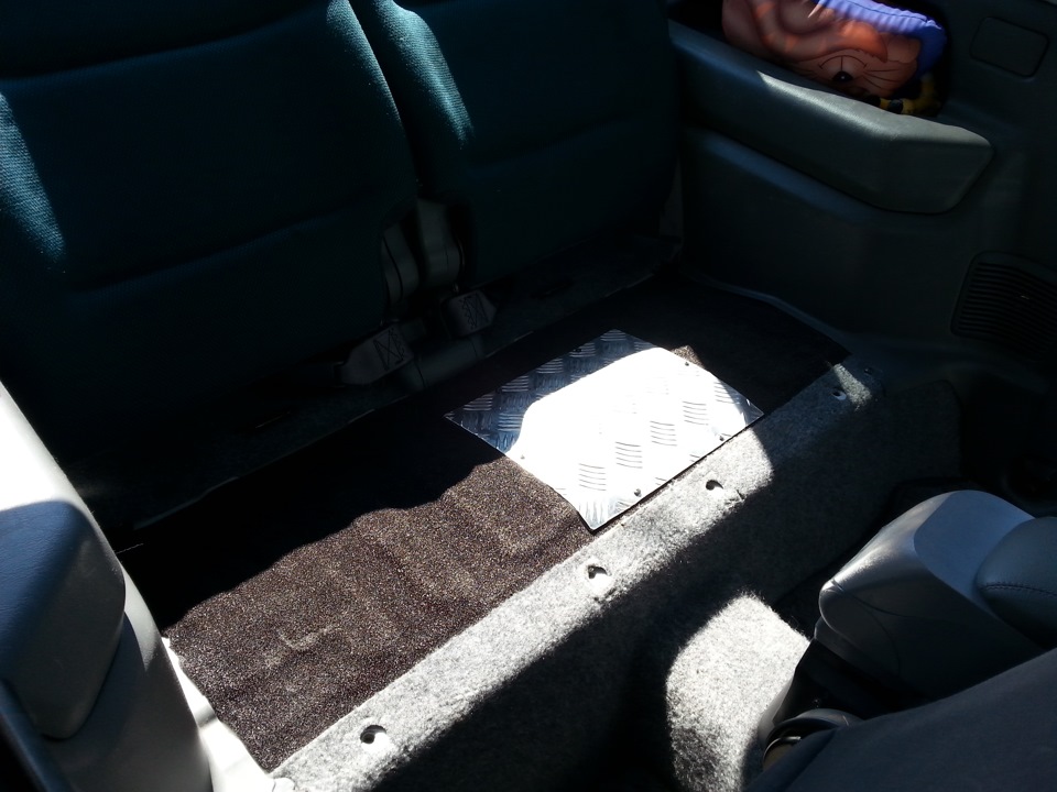

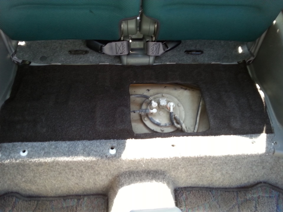

На примере многих из вас сделал себе дырку в полу для доступа к бензонасосу. Конечно чтобы его поменять вместе с фильтром) Ну и на будущее пригодится.

Чем и как резал?Бак снимал?
Не снимал, резал болгаркой маленькой, главное глубоко не давить и всё будет нормально. Я ничего не задел)
А что у Джимми проблемный бензонасос ?
Как оказалось нет, но когда машина перестала набирать обороты, замерили давление и показало 2 вместо 2.8-2.9 атмосфер, ну и решили поменять. А проблема была в неисправной катушке, но об этом уже выяснилось после замены фильтра с насосом.

во время это заметил) завтра у себя гляну.там лючок есть? а то я шумку делать собрался, могу и закатать всё это
Лючка нет, вырезал чтоб бак не снимать
а ничего себе…наверное поэтому я и не заметил.
