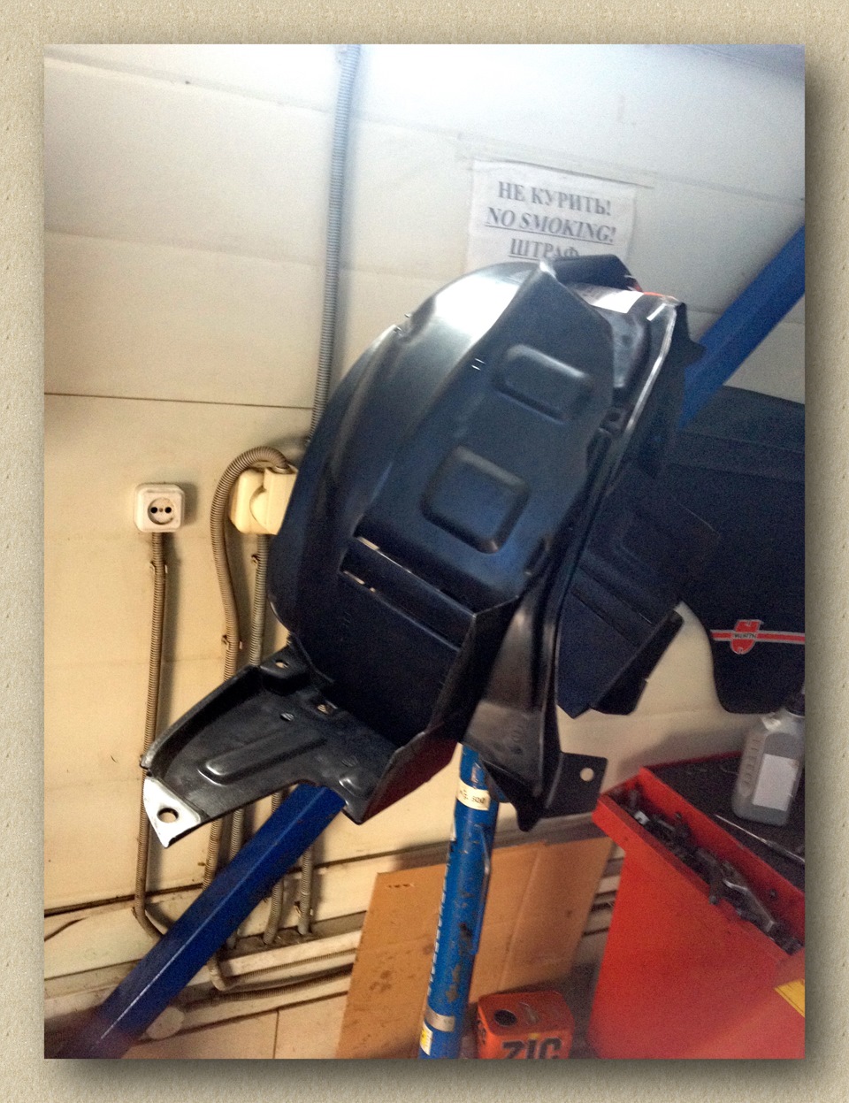

Продолжаю уделять внимание мелочам, которые однако меня раздражали.
Я не знаю кто устанавливал прежние локеры и причину такого поступка, но как купил, все мечтал исправить ситуацию.

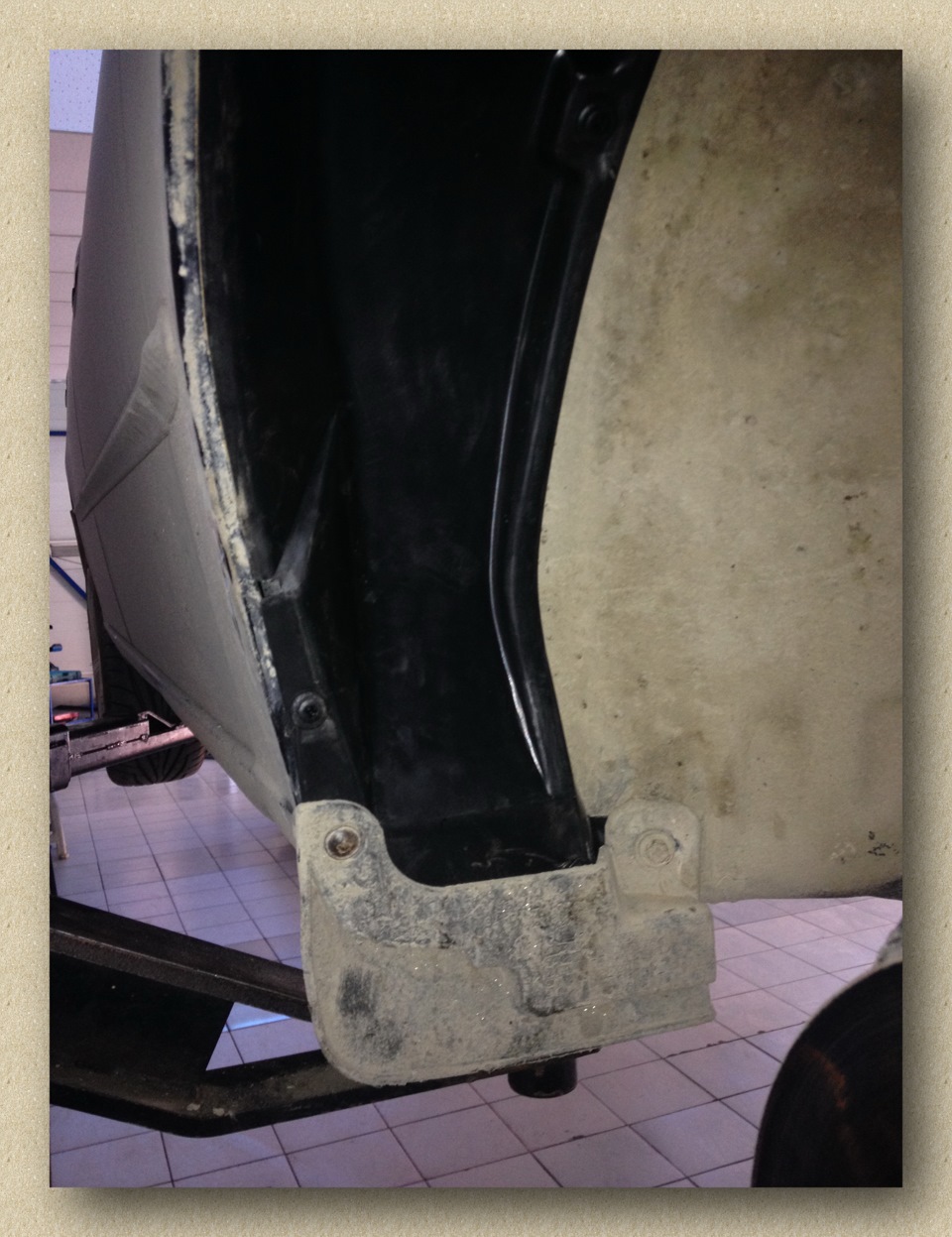

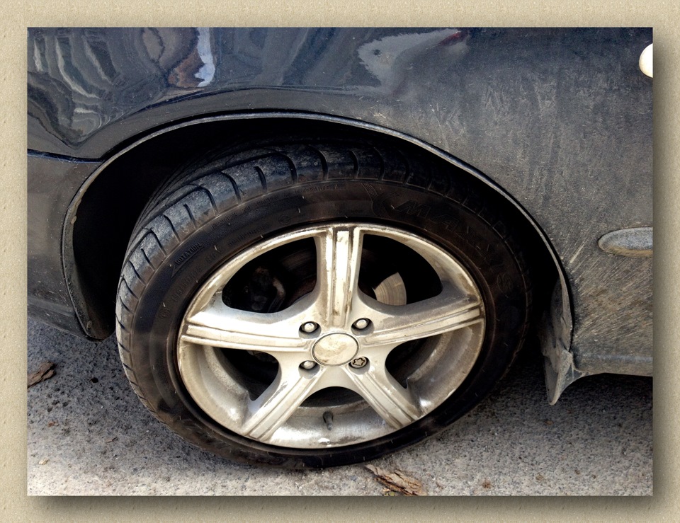

Было так:

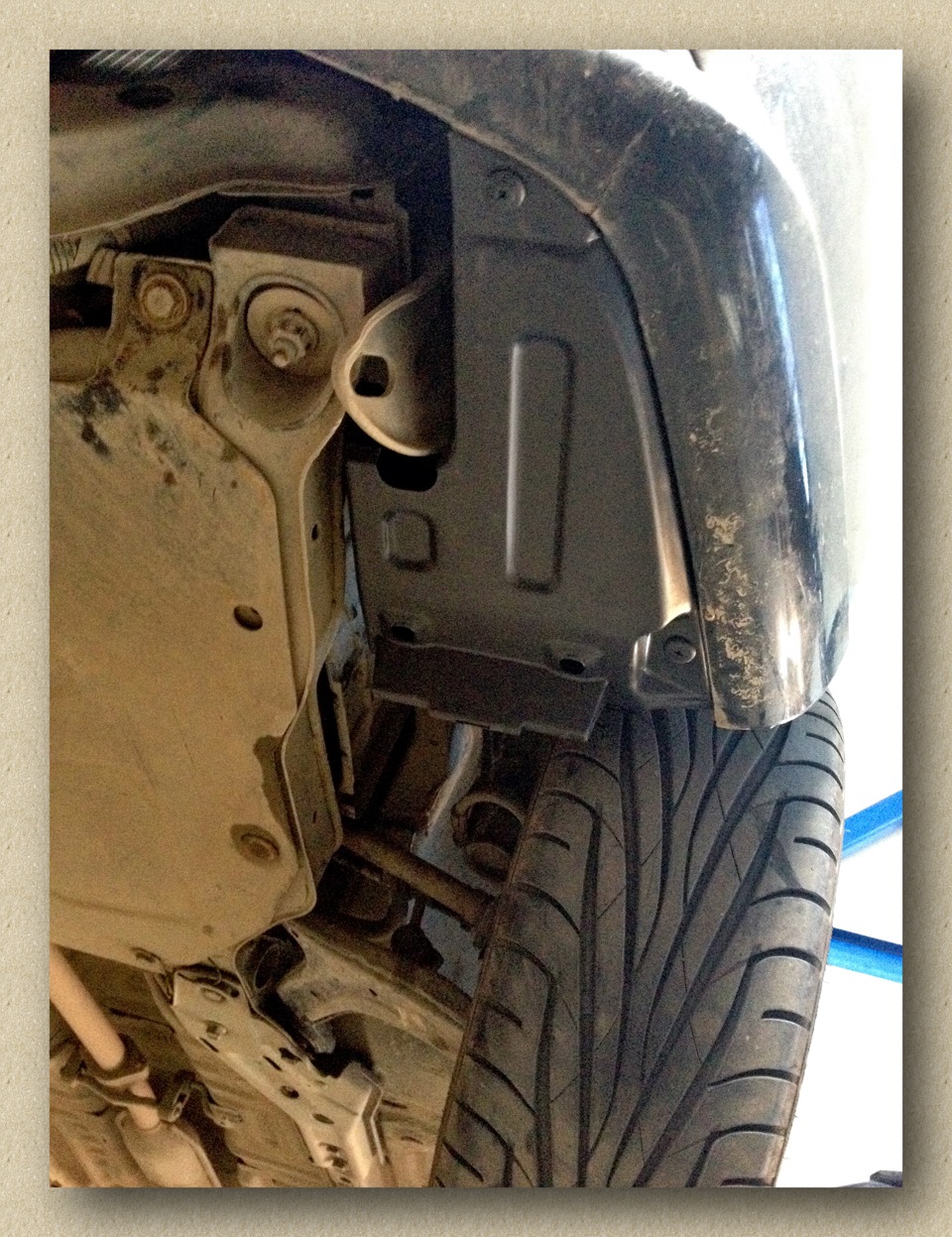

Верхняя часть провисла. Не красиво, правда же? А нижней части, той которая закрывает бампер под туманками, вообще конструкцией не предусмотрено было.

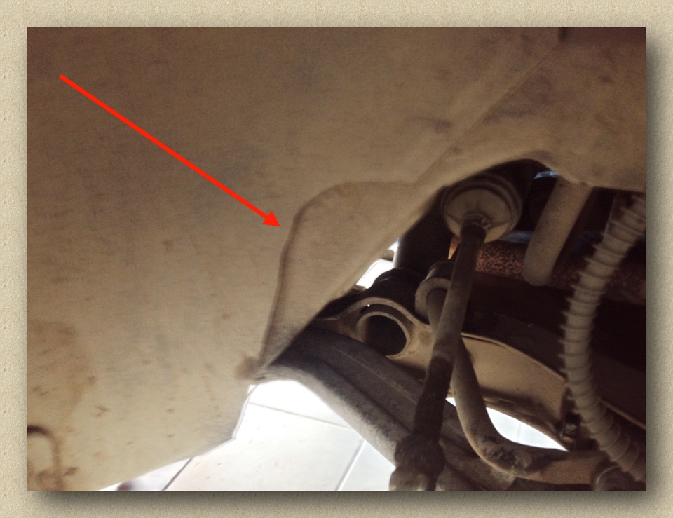

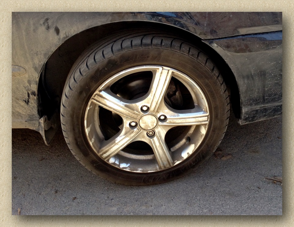

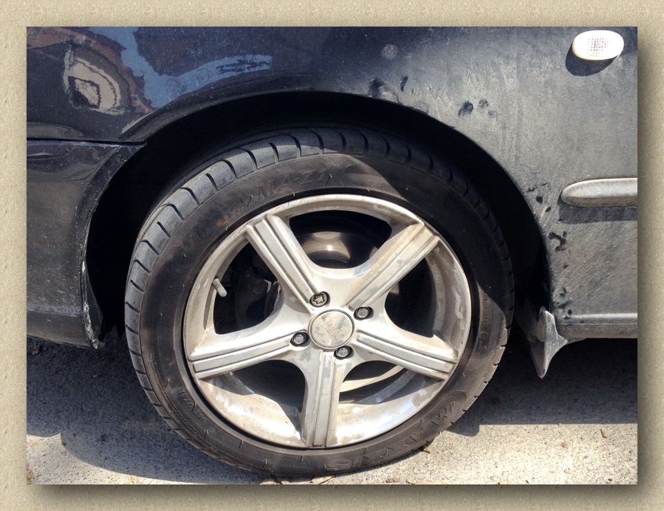

Потом стал замечать, что при выкручивании руля до конца влево или вправо, колеса нещадно трут об защиту. Не долго думая, обрезал лишнее. Но это как полумера. Я так не привык.
Стрелками отмечено, где терло.

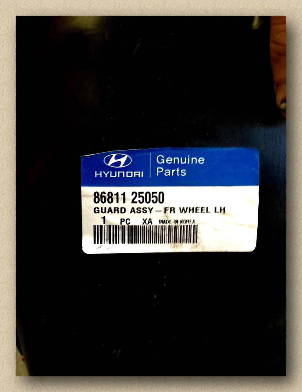

Короче, принял я решение купить и установить оригинальные. Нашел парт. Заказал.
Сегодня позвонили, сказали что пришли, в перерыв кинулся забирать и устанавливать.

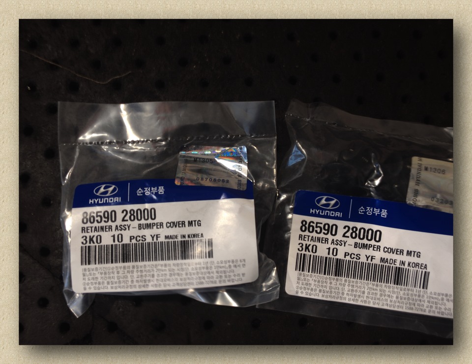

Купил еще клипс. Понадобилось 16. По 8 на каждую сторону. Парты выкладываю с фотками и дублирую здесь
Затраты:
— Локеры. 400 руб. шт. парты левый 86811-25050, правый 86812-25050
— Клипсы 16 шт — 160 руб. парт 86590-28000
— Работа -200 руб.
Кстати, хорошо, что прежний кулибин, уродливую защиту не крепил саморезами к крыльям. Ума хватило)

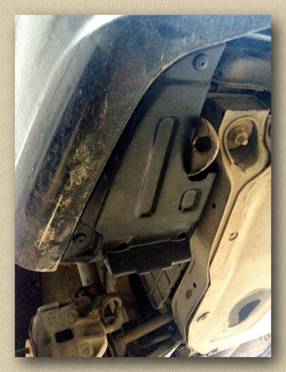

Новые локеры, стали на свои места легко и не принужденно! Все четко.
+ 50 ЛС
+ 100 к крутящему моменту
+ 200 к внешнему виду
Вид на самом деле стал лучше, чем прежде. Теперь все правильно.

сразу вид другой

))) Я вижу один способ — снять и ездить с нормальными подкрылками!)
Я видишь чего боюсь. Я сниму, поставлю нормальные локеры, а те места которые продырявлены саморезами гнить начнут!
Они скорее от самореза гнить начнут. Обработай преобразователем ржавчины, подкрась и замовиль

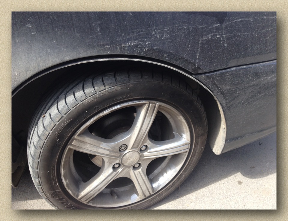

Хорошая работа!Вопрос, а на задних арках вообще ставятся локеры?Просто у меня их нет, вот и думаю они там вообще нужны?да и слышал что сзади их не ставят:)
На задние арки заводских локеров нет. Только под подкрылки маленькие . Если ставить кооперативные (не оригинальные) могут шоркать 15 колеса.
