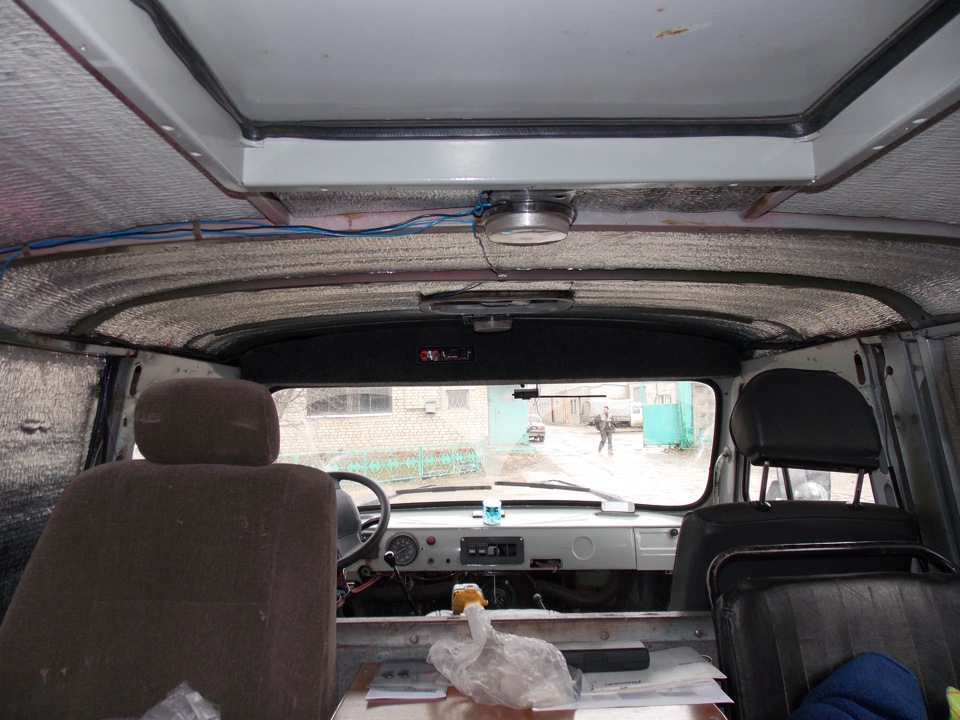

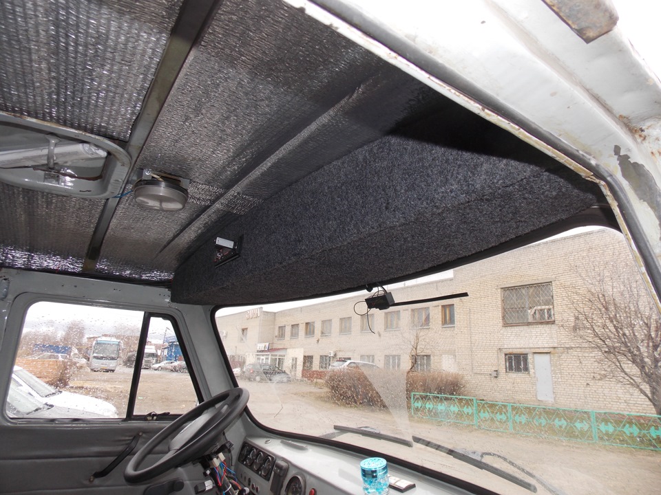

Долго шел к установке музыки, но сначала было задачей ее хоть как-то защитить, ведь замок УАЗа можно хоть пальцем открывать… Поэтому сначала закончил установку сигнализации.

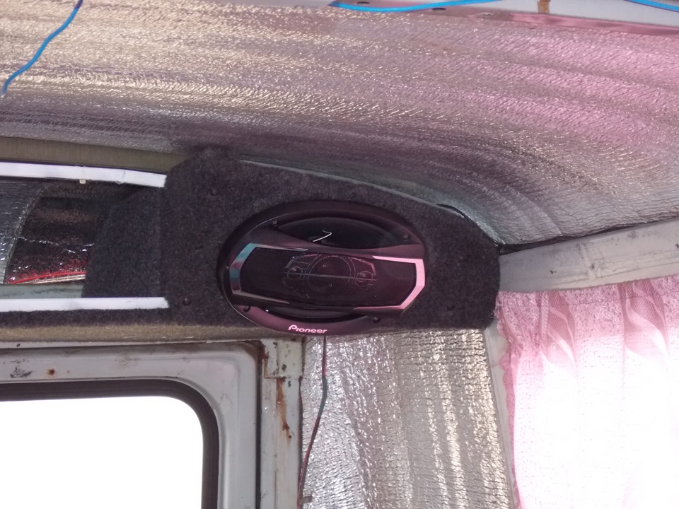

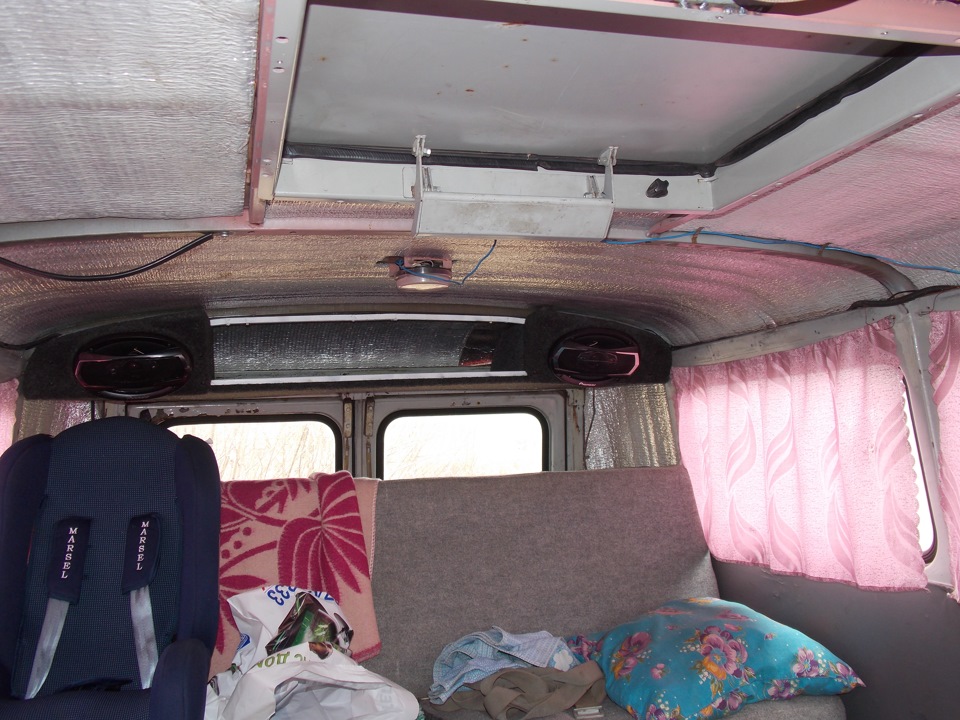

Задняя полка была уже изготовлена и ждала инсталляции колонок. Про переднюю писать особо нечего — там все просто.
Всем доволен, магнитола расположена удобно, в темноте не слепит и от дороги не отвлекает. Колонки звучат отлично, а вот полку придется доработать. На низ клал фанеру 6 мм и она начинает сильно резонировать и портить звук при увеличении громкости(правда на такой громкости не слушаю — очень сильно)
Теперь ехать не скучно и посторонних шумов меньше…

интересно как она крепится к кузову, есть ли ребра жесткости,
Вот тут посмотри — общая конструкция видна www.drive2.ru/l/3470845/. Спереди крепится на места козырьков через уголки. Правда в местах крепления резьба перерезана с М5 на М6.
Труба по краям изнутри крепится болтами М6, в кузов установлены вытяжные гайки.
передняя полка
полка зачетная, еще бы добавил фоток — крепления и внутренностей
Какая из полок интересует? К сожалению почти все крепежи скрыты, но могу попробовать на пальцах обьяснить…
Сзадки красиво получилось! а полка спереди на мой взгляд цельнометалическая какая то… майфун одиноко смотрится в ней. там места параход под еще что нибудь полезное.
Да не так уж и много места там осталось, у меня еще сигналка там стоит и рацию планирую…
фронт обязательно нужен
Думаю уже об этом и еще двухканалку усилок на тыловые блины, а то магнитола их не тянет…

Спасибо! Это точно. Есть правда косяк — при высокой громкости она уходит в сильный резонанс, да и отсеки не изолированы. Мне пока хватает, потом сделаю нормальные короба.

Там много проводов — и если я об этом помню, то пассажиры обычно охотно забывают — могут что-нибудь поломать… Вот тут видно www.drive2.ru/l/3470845/
